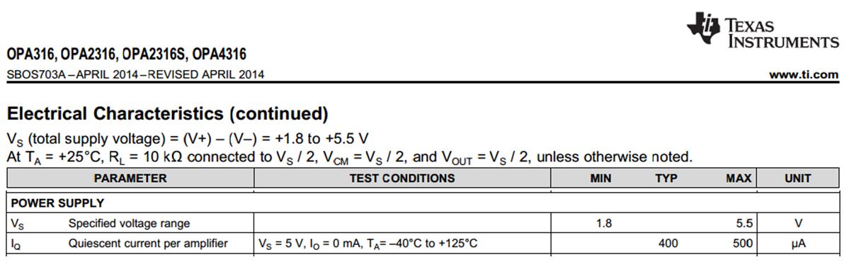

Karta katalogowa wzmacniacza operacyjnego może nie zawierać w sobie jawnie podanych informacji dotyczących rozpraszanej na układzie mocy, jednakże zazwyczaj zawiera w sobie informacje dotyczące zakresu napięć zasilania oraz typowych i maksymalnych prądów wyjściowych z op-ampa. Odpowiedź na pytanie o typowe rozpraszanie mocy zazwyczaj jest dosyć prosta. Wystarczy wyznaczyć moc PDQ = VS * IQ, gdzie PDQ to zużycie mocy przez sam wzmacniacz przy napięciu zasilania VS i prądzie IQ (tzw. quiescent current, czyli prąd który pobiera sam wzmacniacz podczas pracy, bez uwzględniania prądu wyjścia).
Jako przykład wybierzmy wzmacniacz operacyjny wykonany w technice CMOS - OPA316 - i wyznaczmy typowe zużycie mocy przezeń. Jego parametry - napięcie zasilania i prąd pracy - umieszczone są w karcie katalogowej, której fragment pokazano poniżej:

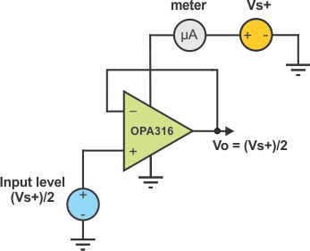

Zakres napięć zasilających wynosi od 1,8 V do 5,5 V z typowym prądem IQ równym 400 µA. Poniższy schemat pokazuje układ do pomiaru tego prądu. Zakładając nominalne napięcie zasilania VS = 5 V, wyliczyć możemy moc PDQ = 5 V * 400 µA = 2 mW. Całkiem proste, nie?
