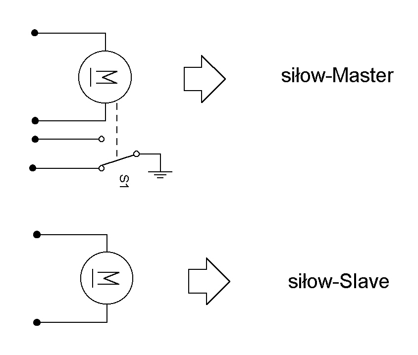

    Witam, mam taki problem, jeżeli centralny zamek posiada siłowniki - dokładnie 4 (na 4 drzwi), i trzy są z 2 kabelkami (chyba wykonawcze), a jeden z pięcioma(sterujący), to oznacza to, że tylko siłownik sterujący posiada funkcję otworzenia wszystkich drzwi w samochodzie, czy wykonawczy również może otworzyć wszystkie drzwi? Jaka jest różnica pomiędzy tymi siłownikami? Z góry dziękuje za odpowiedź.Pozdrawiam

    silownik 5 przewodowy jest tzw. 'matka', pozostałe podporzadkowuja sie pod niego. Jesli otworzysz drzwi od strony silownika 5kablowego wszystkie pozostale sie otworza. w przypadku otworzenia drzwi od strony silownikow 2kablowych reszta nawet nie drgnie :)

    Tylko siłownik z pięcioma przewodami może otwierać przez przekręcenie zamka lub otwarcie klamki inne drzwi samochodu. Ma on w sobie styki, które się zwierają lub rozwierają w zależności od ruchu silniczka lub ręcznie przez zamek i klamkę.

    schemat elektryczny siłowników wygląda tak(załacznik) i aby nimi sterować w pełni potrzebny jest moduł sterowania centralnym zamkiem i odpowiednie jego podłączenie z siłownikami .

    Polecam dokupić siłownik z pięcioma przewodami i założyć je na przednie lewe oraz prawe drzwi a pozostałe na tylne i kufer. Powinno działać bez zarzutów.
