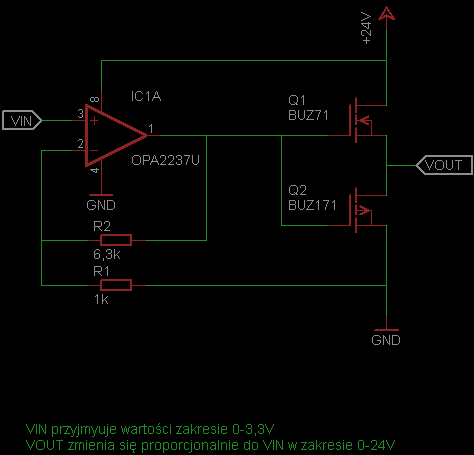

    Cześć,
    Mam problem. Chciałbym przy pomocy wyjścia cyfrowego Xmega sterować napięciem z innego źródła, a dokładnie to zmieniać wartość napięcia od 24V do ok 7V.
    Pierwsze, co przyszło mi do głowy, to podpięcie do pinu Xmega bazy tranzystora NPN i użycie PWM, a następnie przepuszczenie tego przez filtr dolnoprzepustowy.
    Czy zaproponowany przeze mnie schemat ma sens ? Czy muszę na coś szczególnego zwrócić uwagę, jeśli maksymalny prąd w układzie to 3A ?
    Czy może lepiej użyć cyfrowego potencjometru ?
    Edit: http://goo.gl/FndXBF.
  • #2 13843527
    Steryd3
    Poziom 33  
    Założenie może nie są najgorsze ale zaproponowane przez Ciebie wykonanie...już dobre nie jest. Pytanie podstawowe brzmi: do czego owo napięcie będzie wykorzystywane? Odpowiedź na nie da nam możliwość podsunięcia dobrego rozwiązania. Może nie koniecznie trzeba używać filtru dolnoprzepustowego. Twój schemat może miał by jakiś sens gdyby chodziło o 3mA. Dodatkowo nie wiem po co Ci ta dioda na bazie. Ale schematu nie bardzo jest sens tu analizować bo z tej topologi układu raczej nie można wycisnąć układ o który Ci chodzi (chyba, że chodzi o teoretyczny twór).

  • #6 13856724
    MrKiel
    Troszkę poczytałem, pouczyłem się i wyszło mi coś takiego jak na załączonym schemacie.
    Jak sterować napięciem 24V-7V z Xmega przy użyciu PWM i tranzystora NPN?
    Ogólnie idea jest taka, żeby podać na wejście VIN prąd o napięciu w zakresie 0-3.3V. Na wyjściu VOUT chciałbym otrzymać prąd o napięciu 0-24V proporcjonalny do tego na VIN. Trudność polega na tym, że chciałbym pobierać z VOUT prąd do 3A.
    Czy moja propozycja ma prawo zadziałać ? Trochę boję się o dobór elementów, a w szczególności tranzystorów i wzmacniacza.
