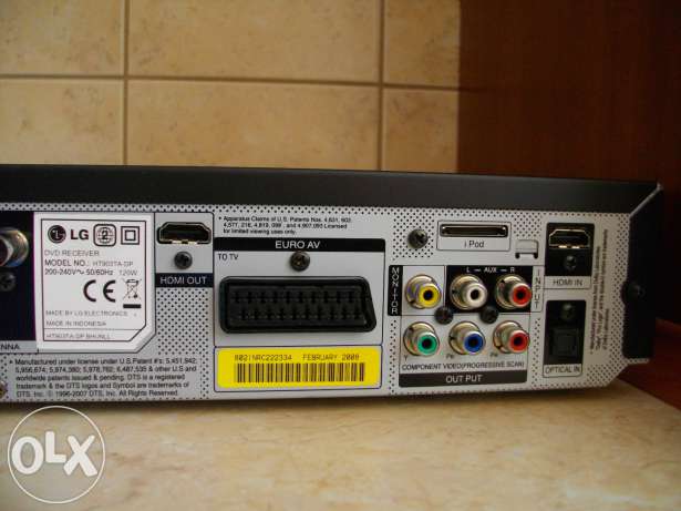

    Witam, mam pytanie czy da się i ewentualnie jak to podłączyć, jak próbuje kablem z wyjścia subwoofer w kinie do wejścia głośnikowe w subwooferze to coś tam gra ale strasznie cicho. Jest to subwoofer aktywny.

    Jak kręcisz Volume w kinie to sub również gra cicho?Powinien się poogłaszać gdy na amplitunerze będziesz dawał głośniej.
    Włącznik od wyboru wejścia jest w pozycji wyłączonej (wyciśniętej)?

    Jeżeli w kinie pogłaśniam to gra ciut głośniej ale i tak ledwo co słychać, nawet jak dam na max. Tak przełącznik jest wyciśnięty.

    Spróbuj podłączyć subwoofer pod wyjścia od frontów, podłącz się pod lewy i prawy kanał jednocześnie.

    Po podłączeniu suba pod wejścia głośników dalej to samo, obawiam się ze może z subwooferem coś nie tak.

    A ten sub ma wogóle pokrętło głośności?
  • #9 13844887
    pynkas90
    Ma z przodu i na maksa jest dany żeby cokolwiek usłyszeć.

    Są dwa ustawienia, można korzystać z:
    1. Wejścia niskopoziomowego Line Input, wówczas przełącznik musi być wciśnięty. Sygnał podłączmy przewodem Jack-RCA, RCA-RCA itp.
    2. Wejścia wysokopoziomowego Speaker Input, wówczas przełącznik nie może być wciśnięty. Sygnał podłączamy z zacisków głośnikowych wzmacniacza.
    Podłącz subwoofer bezpośrednio do odtwarzacza mp3/telefonu/komputera przewodem Jack-2xRCA (przełącznik musi być wciśnięty). Przed włączeniem ustaw subwoofer na minimum, puść jakąś muzykę, powoli podgłaśniaj i obserwuj. Jeśli nadal będzie bardzo cicho grał to już trzeba się przyjrzeć elektronice.
