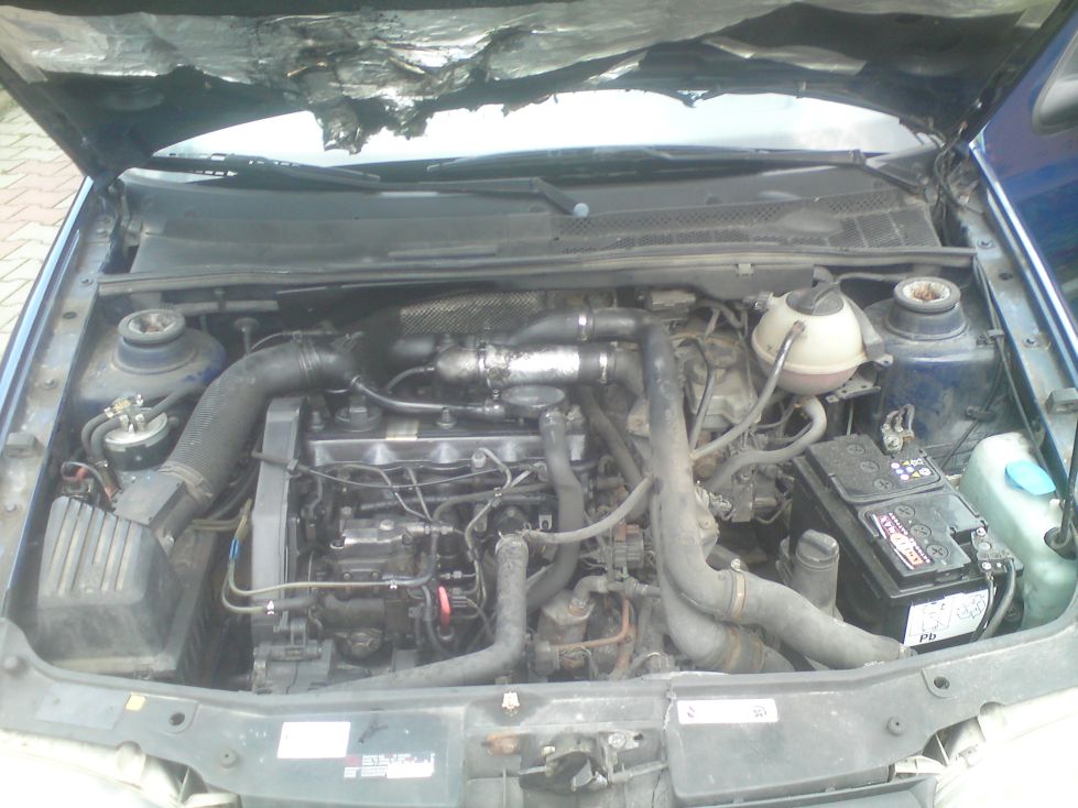

    Witam serdecznie!
    Przychodzę do Was z pomocą, bo nurtuje mnie jedno pytanie. Kupiłem golfa 3 jak w tytule, silnik 1.9TDI za grosze, tylko że przebieg jest... 16k kilometrów :!: .
    Nurtuje mnie jedno - na nalepce na baku mam napisane że to 90KM, zaś w dowodzie rejestracyjnym pisze że to 110KM. Części pasowały różnie - rura powrotu z intercoolera spasowała od 110KM, a jakaś inna część, nie wiem dokładnie, wymieniał mechanik - od 90KM.
    Wklejam tutaj zdjęcia silnika/nalepki itd - liczę na pomoc w odgadnięciu co tam właściwie siedzi :)
    VW Golf3 kombi 95 - Jaki to właściwie model silnika? VW Golf3 kombi 95 - Jaki to właściwie model silnika? VW Golf3 kombi 95 - Jaki to właściwie model silnika? VW Golf3 kombi 95 - Jaki to właściwie model silnika?

    PIKeR
    W dowodzie często są bzdury, aczkolwiek ze zdjęcia to mi wygląda na TDI o oznaczeniu AFN. W 1Z była lekko inna pompa wtryskowa.

    markslew
    To 1Z 66 kW.

    robokop
    Pokaż wyraźne zdjęcie turbosprężarki - jeśli jest z zaworem upustowym, to 1Z, jeśli ze zmienną geometrią - AFN.
