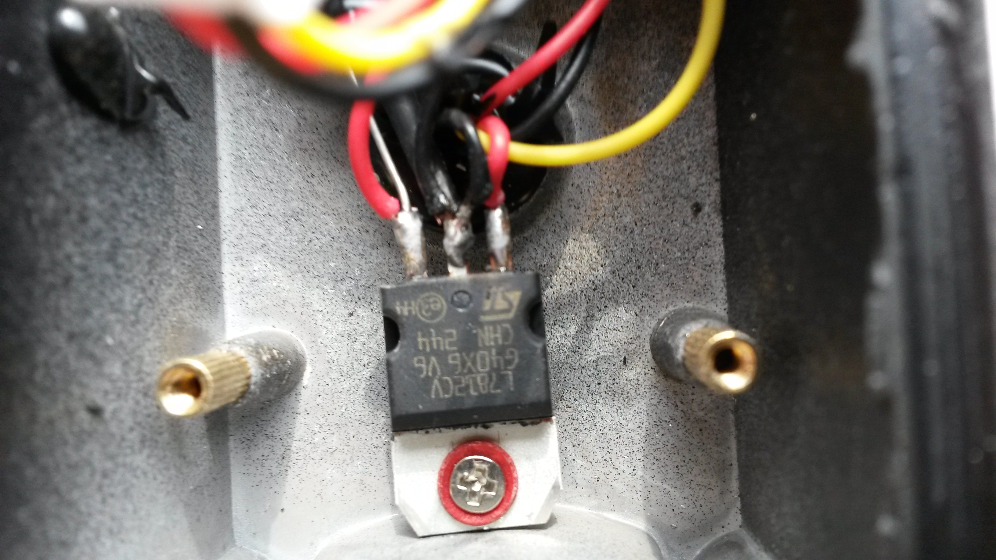

    Witam wszystkich.
    Postanowiłem zakupić kamerkę cofania do samochodu ciężarowego. Po znalezieniu na allegro ,zakupiłem ją. W opisie podane było, że jest przystosowana od 12V do 24V. Podłączyłem pod 12V wszystko grało, po podłączeniu 24V już nic nie grało.
    Również po powtórnym podłączeniu pod 12V ,zero reakcji. Dzwoniłem do gościa, ale on stwierdził że na bank coś zle podłączyłem i że jest ona dostosowana na 24V.
    Bardzo proszę o pomoc, co mogło klęknąć. Dla ułatwienia dorzucam kilka zdjęć. Kamerka cofania 12V nie działa po podłączeniu do 24V - co mogło się stać? Kamerka cofania 12V nie działa po podłączeniu do 24V - co mogło się stać? Kamerka cofania 12V nie działa po podłączeniu do 24V - co mogło się stać? Kamerka cofania 12V nie działa po podłączeniu do 24V - co mogło się stać? Kamerka cofania 12V nie działa po podłączeniu do 24V - co mogło się stać?

    Z tym stabilizatorem (7812) powinna od biedy i do 35V działać więc przy dobrze rozpędzonym ładowaniu nic nie powinno się stać. Gdybyś pomylił polaryzacje stabilizator by się spalił lub bez ceregieli eksplodował. Kondensatory koło niego też. Podłącz te 24V i zmierz napięcia. Minus miernika do metalowej wkładki radiatora czyli ta metalowa płytka 7812 a plus do dwóch bocznych nóżek. Na jednej powinno być napięcie jakie podajesz z zewnątrz a na drugiej około 12V.

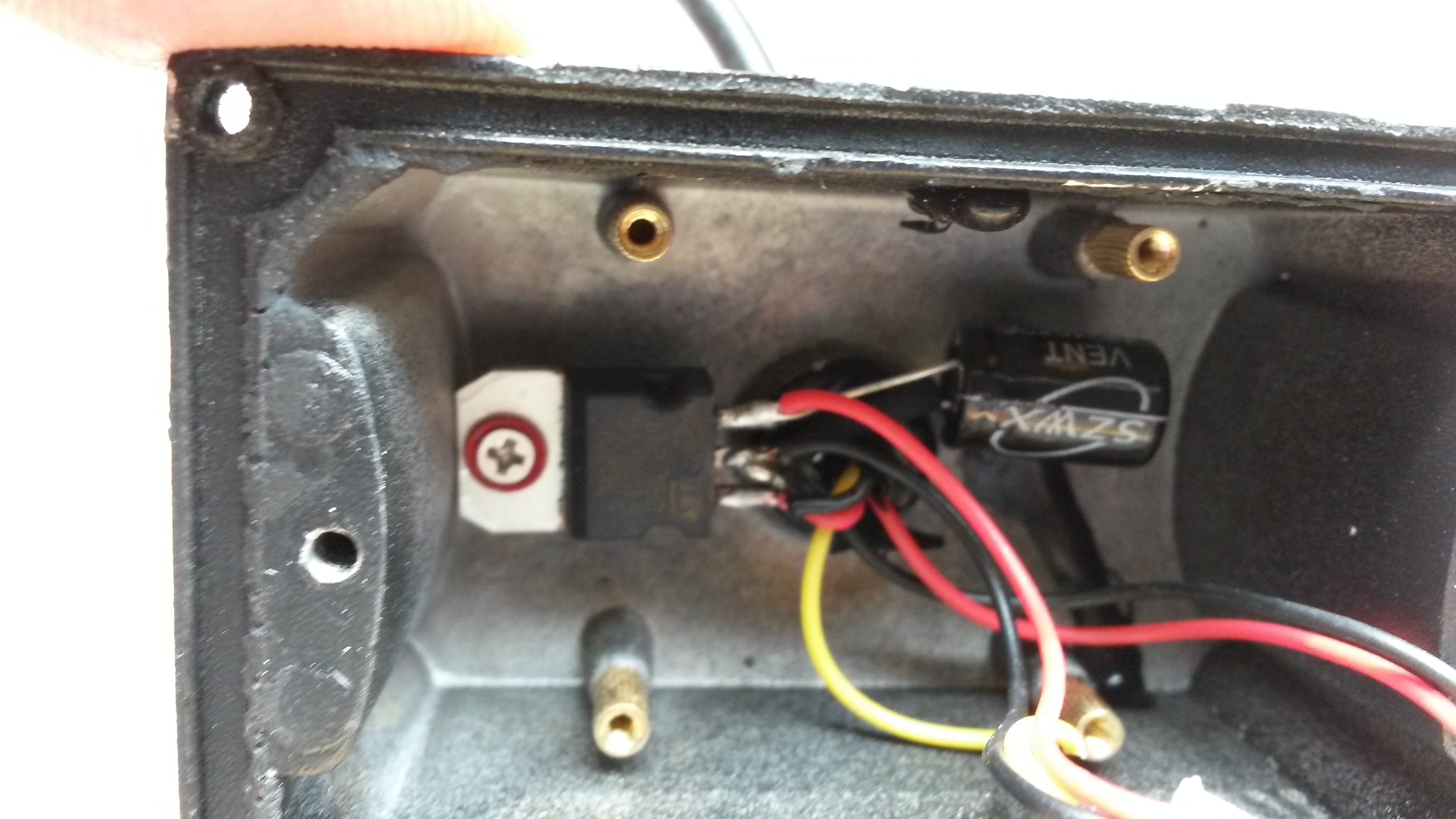

    Podłącz 12 V bez stabilizatora. Jak działa, zrób nowy stabilizator, nie zapomnij o wymianie kondensatora. Pomysł z diodą też dobry. paradoksalnie, stabilizator mógł, "kosztem własnego życia", uchronić kamerkę przed zniszczeniem. Z tym kondensatorem, już nic nie podłączaj!

    Myślę, że dioda 1N4007 wystarczy. Jak już wymienisz stabilizator to odpal kamerkę z 24V i obserwuj temperaturę stabilizatora. Może być tak, że stabilizator się przegrzewa "tracąc na sobie" 12V. Stabilizator przykręcony jest do metalu czy plastiku? Jeśli do metalu to lezy cała powierzchnią czy jest w powietrzu na dystansie?

    Stabilizator nie leży całą powierzchnią, na zdjęciu nr 1 widać mosiężne dystanse wkręcone w metalowa obudowę, do takiego metalowego elementu przykręcony jest stabilizator. Czyli ta dioda którą zaproponowałeś będzie odpowiednia?

    Na zdjęciu widać że stabilizator jest odizolowany od śruby więc dla zasilania 24V ma zbyt małe chłodzenie.
    Trzeba dołożyć radiator lub dać go do obudowy ale trzeba sprawdzić czy może być do obudowy podpięta masa bo jak go przykręcisz bezpośrednio do obudowy (cała powierzchnią) to wtedy będzie masa na niej a on będzie miał lepsze chłodzenie.
