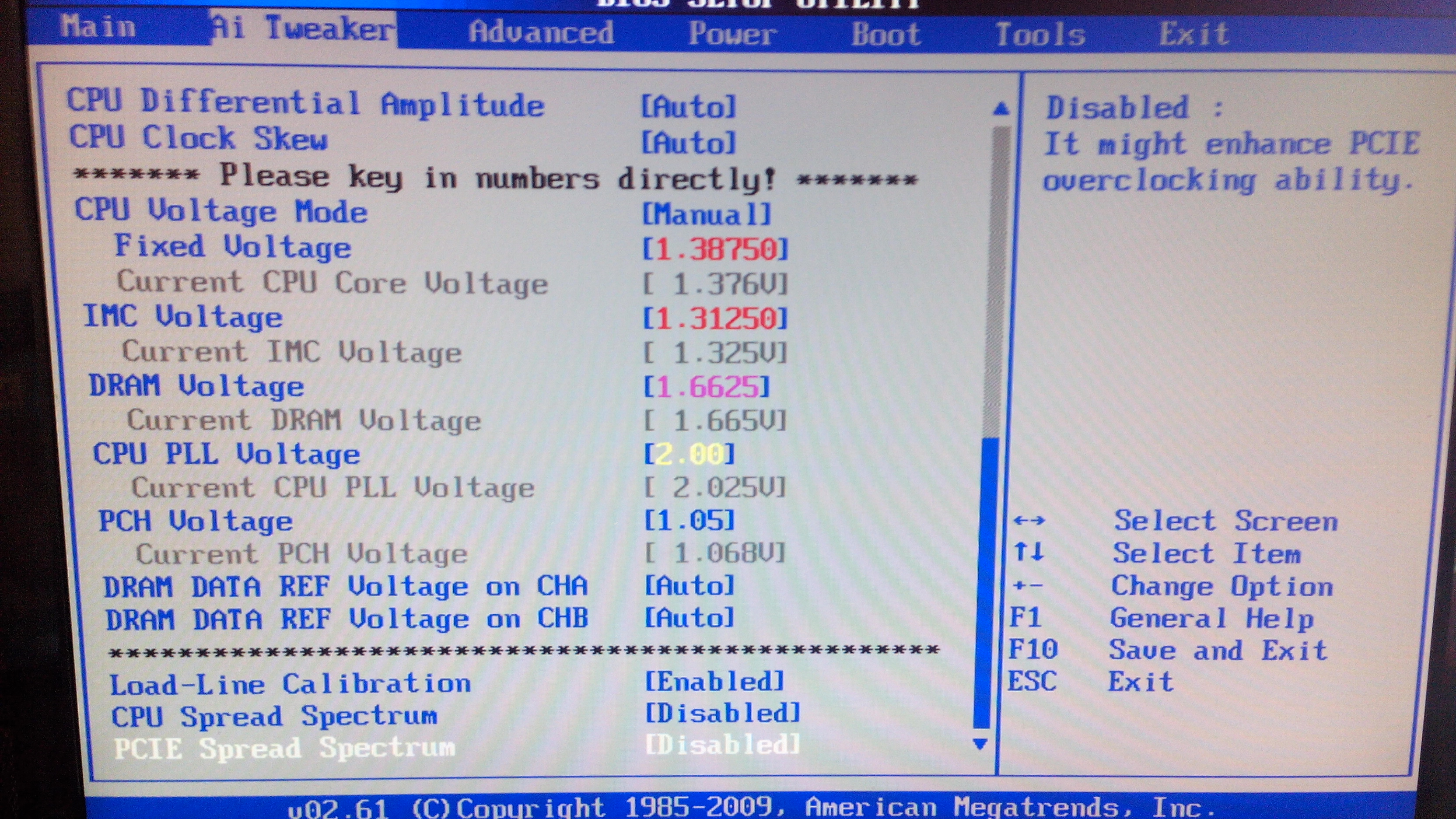

    Witajcie, niedawno zmieniłem sprzęt i chciałem go podkręcić.Niestety powyżej pewnych wartości OCCT wysypuje błędy po kilkunastu wręcz sekundach (w grach stabilnie).Nigdy wcześniej nie miałem styczności z tą platformą a pewnie wielu z Was już przerabiało na własnej skórze OC tego procesora i być może na tej samej płycie co moja.Doradźcie Koledzy co zmienić, ustawić żebym mógł osiągnąć pewną stabilizację.Wiadomo nie od dziś że każda sztuka jest inna ale być może są opcje w biosie poprawiające stabilność całego sprzętu.
    Mój sprzęt :
    MOBO - ASUS P7P55D
    Procesor - i5 750
    Chłodzenie - Fortis 2 + 2x120mm
    PSU - Seasonic MII520W
    GPU - GTX570 + prolimatech mk-13 + 2x92mm
    RAM - 2x4GB 1600 cl11 goodram (chwilowo taki jako zapchaj dziura)
    Dyski : 120GB ssd + 250GB + 1TB HDD
    dodatkowo w obudowie (Aerocool vs-9) 3 wentylatory 120mm (2 wdmuchujące z przodu + wyciąg z tyłu).
    Chwilowo sprzęt uruchomiony na 4.0GHz chociaż uruchamiał mi się nawet na 4.4GHz.Nawet przy 4.0GHz sypie błędami i test jest przerywany.Temperatury w stressie póki co max 70 stopni (niestety straciłem ok 5 stopni montując fortisa w "poziomie" ponieważ pionowo montując nie mieściła się karta graficzna - śruby od backplate prolimatecha), pasta Zalman STG-2.

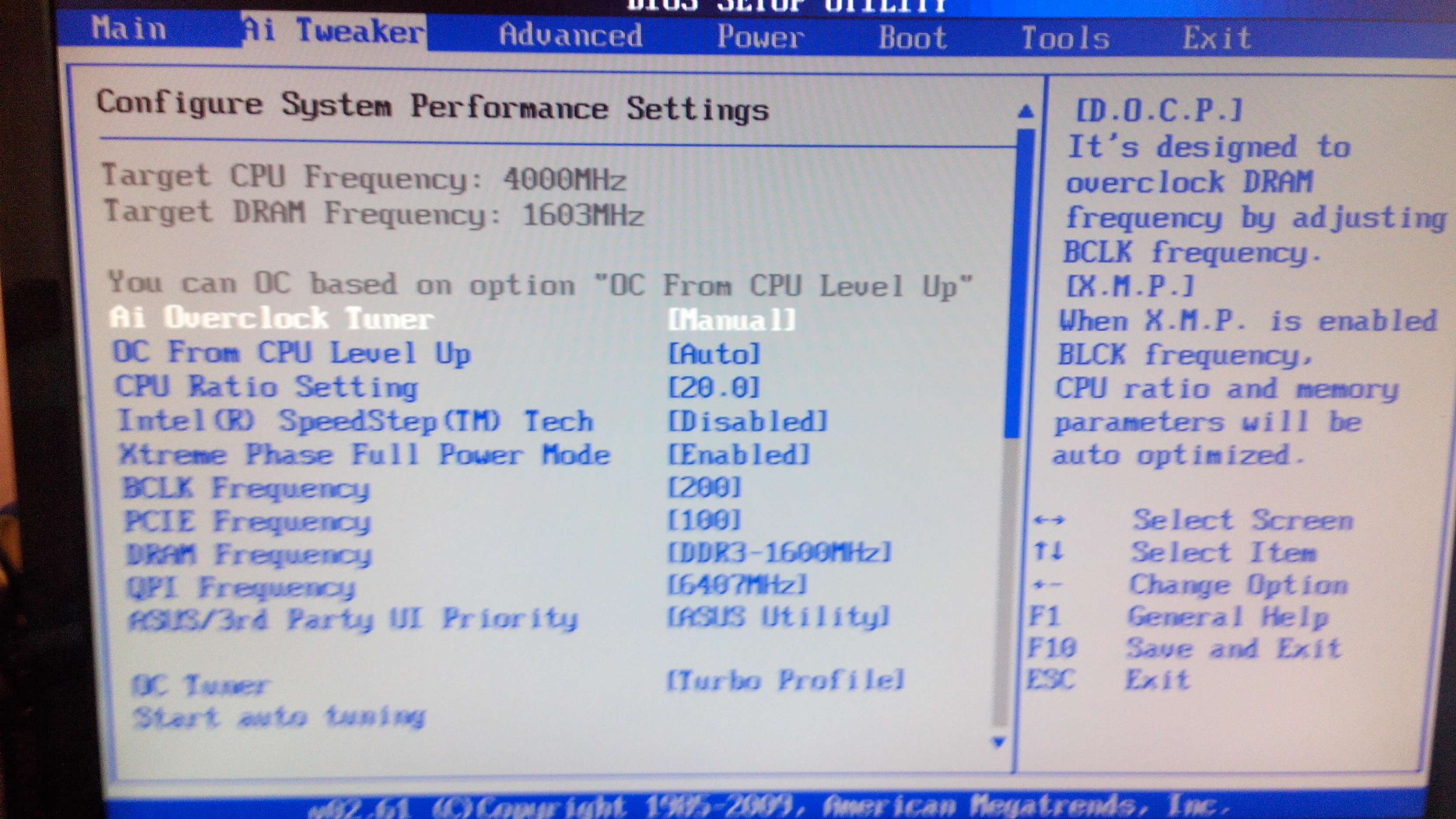

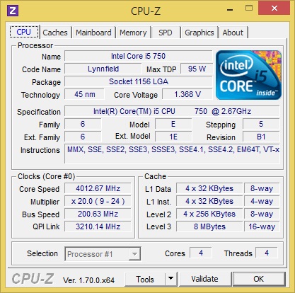

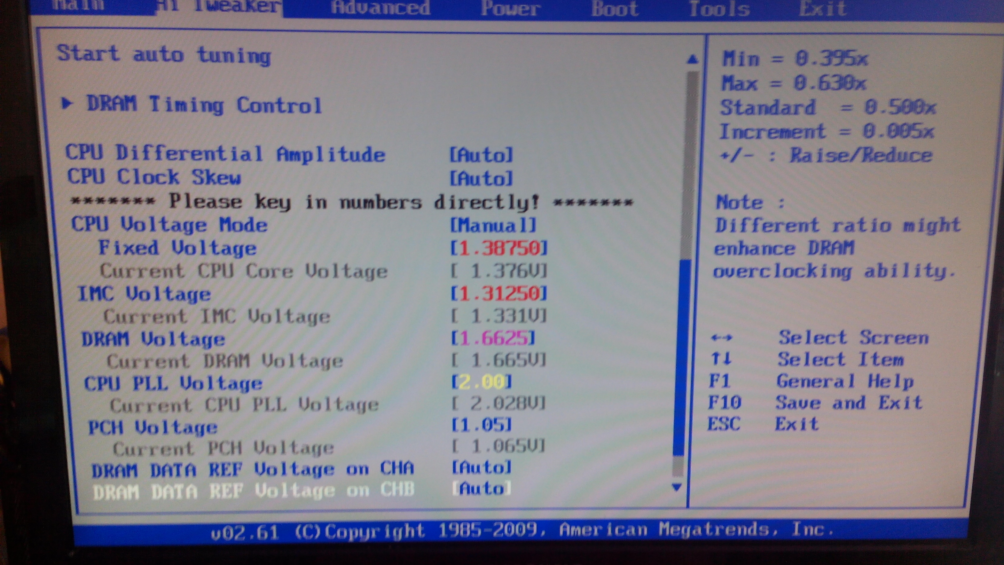

    Chwilowo napięcia ustawione w bios tak jak na widocznym screenie (BCLK 200 mnożnik 20) Jak ustabilizować i5 750 na ASUS P7P55D przy OC powyżej 4.0GHz? Jak ustabilizować i5 750 na ASUS P7P55D przy OC powyżej 4.0GHz?

    A co z innymi napięciami ?Nie bardzo wiem które ewentualnie opcje ruszać też w biosie.Dodam że ram pracuje na nominalnych wartościach tj 1600MHz(ustawione dzielnikiem) i timingi na manual ale też bazowe.

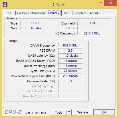

    pawelr98
    A może kolega dać screeny z zakładki SPD oraz memory ?

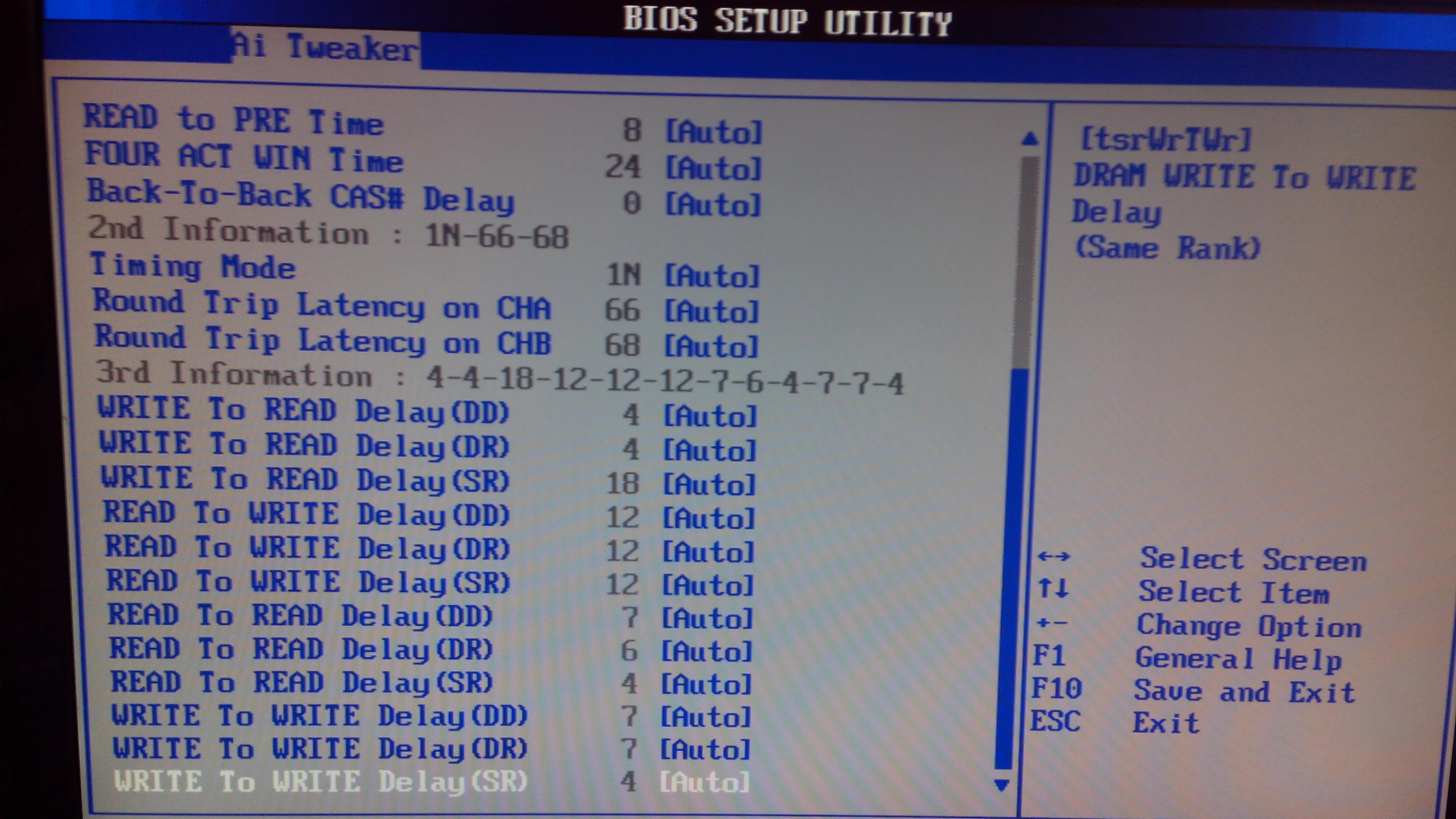

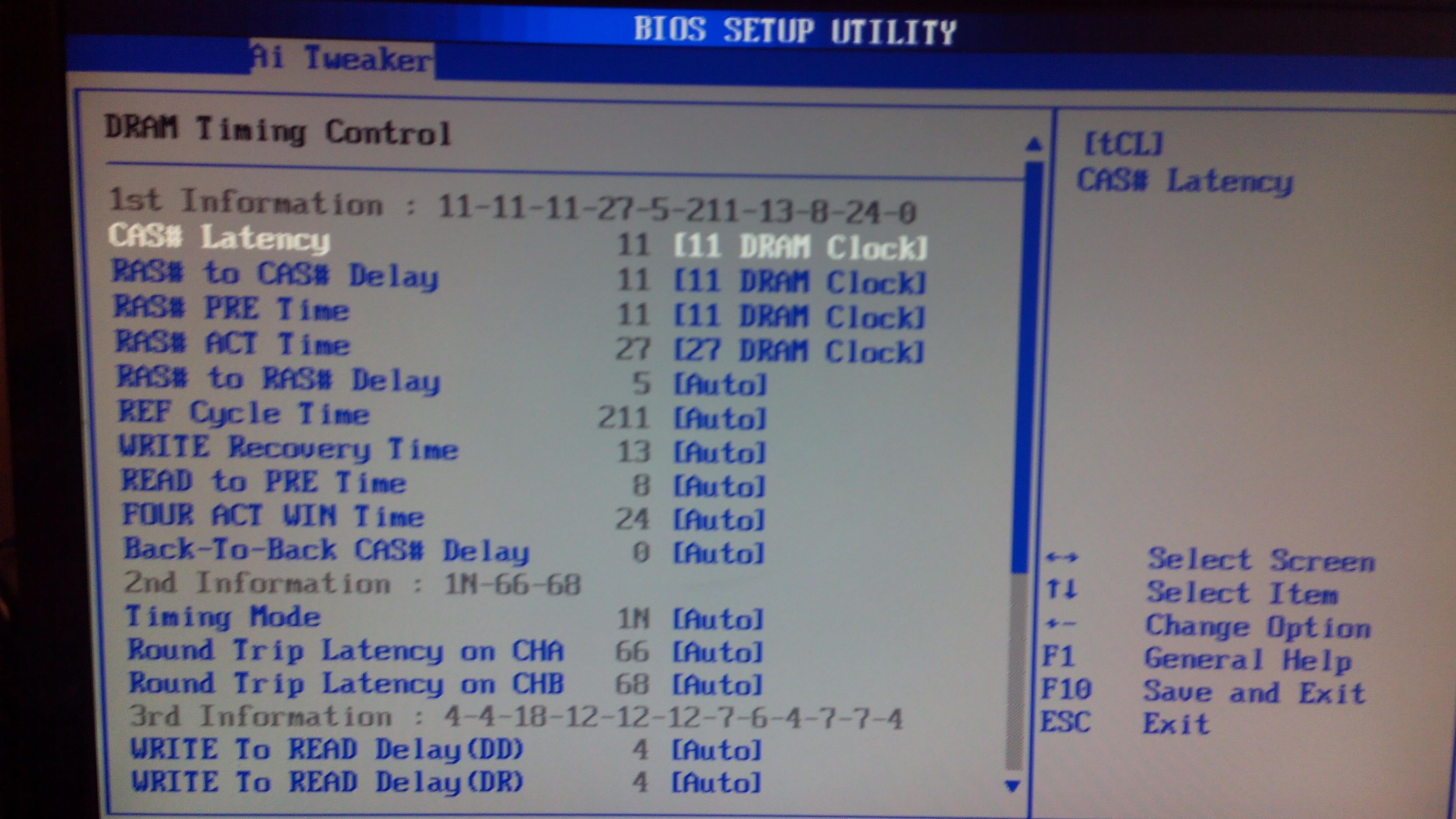

    Jasne, zaraz wrzucę również zdjęcia zakładek z biosu bo natłok funkcji mnie przytłoczył :) Jak ustabilizować i5 750 na ASUS P7P55D przy OC powyżej 4.0GHz? Jak ustabilizować i5 750 na ASUS P7P55D przy OC powyżej 4.0GHz? Jak ustabilizować i5 750 na ASUS P7P55D przy OC powyżej 4.0GHz?
    Dodam że na napięciu widocznym w biosie gry działają bez zarzutu (konkretnie jedna bo tylko grywam właśnie w jedną grę) ale OCCT wysypuje się po ... 45 sekundach.

    Drobna korekta tzn ?Poluzować czy zmniejszyć i mniej więcej na jaką wartość ? Jak ustabilizować i5 750 na ASUS P7P55D przy OC powyżej 4.0GHz? Jak ustabilizować i5 750 na ASUS P7P55D przy OC powyżej 4.0GHz?
  • #9 13848432
    pawelr98
    Poluzować o 1. Masz 27 a w SPD jest 28.
    Jak przejedziesz po timingach to czy po prawej stronie w opisie przy którymś pojawia się tRC ?
    Według SPD Command Rate powinien być 2T więc można by przestawić.
    Z tego co jeszcze pamiętam to Lynnfield lubił nieparzyste mnożniki. Zjedź do 19x i daj BCLK wyżej.

    Mnożnik mogę ustawić też na 21 i ewentualnie BCLK niżej (kostki słabe są więc nie chciałbym ich póki co przekręcać za mocno).Zaraz potestuję z mnożnikiem i dam znać co z tego wyszło.
    Mnożnik 19 BCLK 210 - OCCT wytrzymał ... 15 sekund.Fakt troszkę obniżyłem napięcie na 1.35V i poluzowałem timingi jak mówiłeś z 27 na 28.
    Mnożnik 21 BCLK 190 - efekt w OCCT ten sam.Jest sens podbijać napięcie np do 1.4V ?

    Wypróbuj niższe taktowanie QPI.
    Według intela maksymalne napięcie wynosi 1.4V więc tyle to można spokojnie dać.Jak temperatury by pozwalały to można by dać może i nieco ponad to(tj.1.42-43V).

    Póki co udało mi się ustabilizować 4.0GHz przy napięciu 1.3875 ale temperatury po 15 minutowym OCCT sięgają nawet 80 stopni.Czy jest jeszcze jakaś z opcji w moim biosie która pomogłaby ustabilizować procesor przy niższym napięciu ?Może podniesienie któregoś z napięć np CPU PLL lub PMC lub ICH pomoże utrzymać stabilność przy niższym napięciu procesora ?
