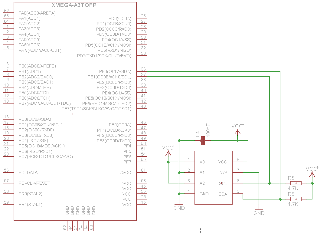

    Mam problem z zapisem do zewnętrznej pamięci EEPROM AT24C164. Działa mi zapis tylko w zakresie 0-1023 a powyżej 1023 nie działa poprawnie.
    Podłączyłem EEPROM do portu E.

    Adres urządzenia zawiera też adres bloku pamięci.
    [xmega128a3u][AT24C164] - działa tylko połowa pamięci EEPROM
    Piny A1 i A2 są podłączone do VCC a A2 do GND więc urządzenie ma adres 0xF0 czyli 11110000
    bity 2,3,4 od prawej (1111xxx0) to adres bloku. Ustawiam go więc tak ((register_address>>8)<<1), gdzie register_address to 16 bitów.

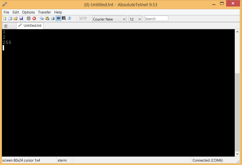

    Na terminalu powinien być wynik: 1, 2, 3 a otrzymuję 1,2, 255.
