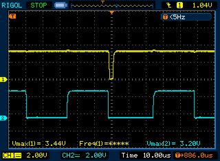

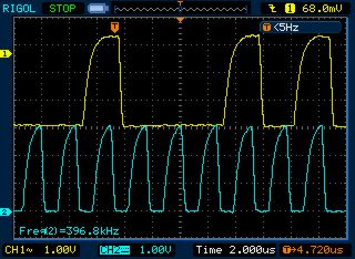

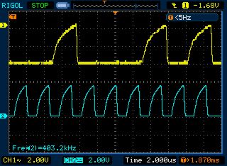

  • #2 13849573
    robiw
    Poniżej oscylogramy magistrali I2C (niebieski to zegar) po stronie 3.3V i 5V:
    3.3V:
    ATmega324 I2C: Brak sygnału ACK z układu 5V przez konwerter BS138
    5V:
    Zbocza nie wyglądają najlepiej, ale też nie beznadziejnie. Dla 5V trochę za niska amplituda. Co do zasilania 5V: poziom ok.5.3V z tętnieniami na poziomie 280mV i f≈30-50kHz... robiw
  • #3 13850521
    piotrva
    Moim zdaniem te zbocza wyglądają beznadziejnie i okropnie... Bardziej to przypomina piłę niż prostokąt...
    Zmniejsz jeszcze częstotliwość pracy magistrali (polecam zacząć od TWBR=255 i potem zwiększać f_scl) - powinno zadziałać.
    Jeśli potrzebujesz wyższej częstotliwości może zainteresuj się jakimś scalonym buforem z automatyczną detekcją kierunku?
    GTL2003 bodajże.

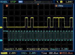

    Rezystory zmienione na 3.9k po obu stronach konwertera. Częstotliwość magistrali 10k. Amplituda przebiegów i kształt po obu stronach wydają się być OK. Zastanawia przesunięcie w czasie pomiędzy SCL a SDA. Układ odpowiada poprawnie sygnałem ACK kilkadziesiąt razy a później kilkadziesiąt razy nie odpowiada i tak w kółko... czyli nadal nie pracuje poprawnie. Wysyłany jest następujący ciąg:
    Start
    WriteByte(2) -> adres układu na I2C
    WriteByte(5) -> adres rejestru
    WriteByte(11001000) -> wartość rejestru
    Stop
    5V:
    3.3V:
    Powiększenie obszaru "piku" low:
    robiw

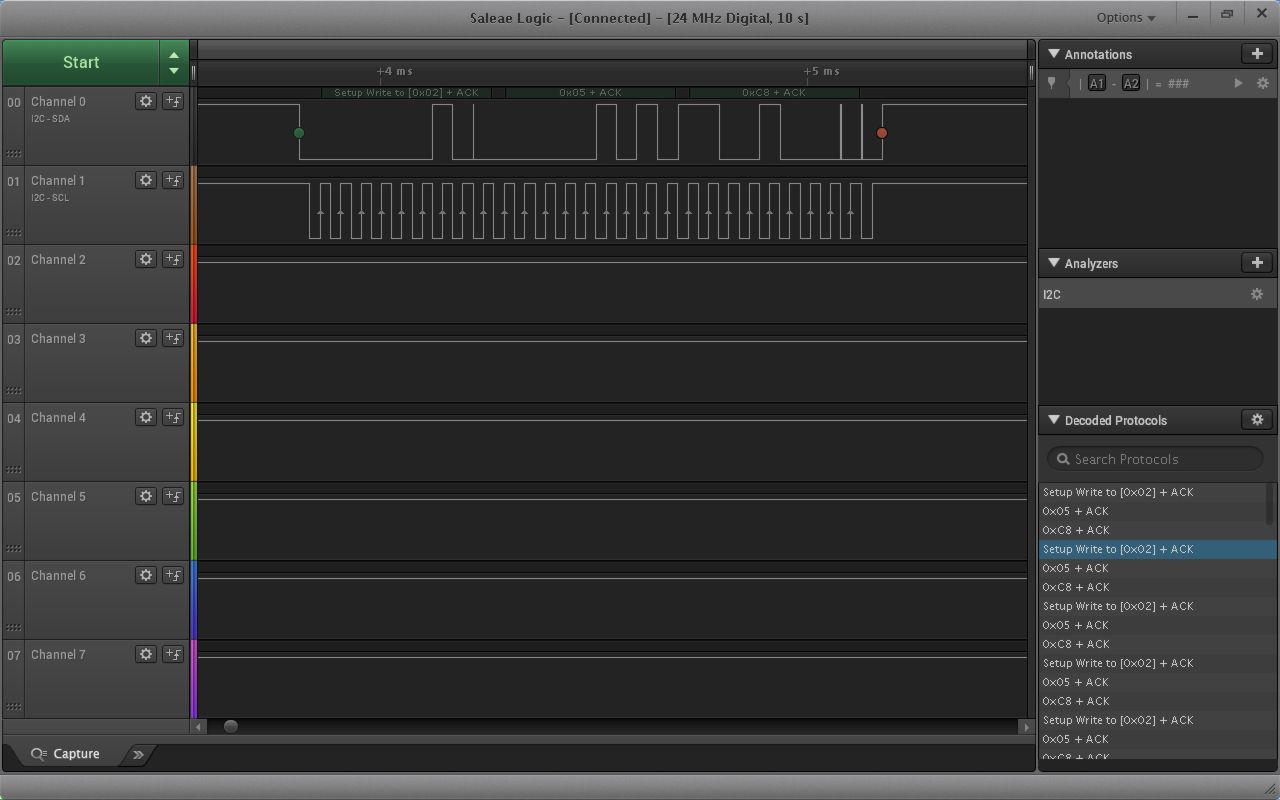

    Niemniej jednak analizator Salae nie ma jakiegokolwiek problemu z interpretacją ramek (niezależnie czy układ odpowiada ACK czy NACK), mimo że w ich "treści" pojawiają się jakieś dziwne piki. Powoli zaczynam się zastanawiać nad zmianą układu i tranzystorów konwertera na nowe...
    Salae:
    robiw
    PROBLEM WYDAJE SIĘ BYĆ ROZWIĄZANY!
    Wymieniłem scalak na napięciu 5V i wszystko pracuje poprawnie przy f=10kHz! Prawdopodobnie, tak jak wspominał jeden z Kolegów, przetwornica na 5V pracująca dość niestabilnie skutecznie przetestowała Absolute Maximum Ratings scalaka uszkadzając go w taki sposób! W tej chwili zasilany jest z przetwornicy 12V i poprzez LDO 78M05 - rozwiązanie tymczasowe. Jutro przetestuję większe prędkości transmisji, aż do 400kHz przy pull-upach 3.9kΩ po obu stronach konwertera napięć magistrali! Za pomoc dziękuję...robiw
