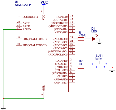

    Uczę się programowania ATMegi8 z książki Pawła Borkowskiego: "AVR8 i ARM7. Programowanie mikrokontrolerów dla każdego.". Moje ćwiczenie wygląda następująco:
    W celu maksymalnego oszczędzania energii w telefonach komórkowych po kilkunastu sekundach bezczynności następuje automatyczne przejście w tryb zmniejszonego poboru energii. Ten fakt zaobserwowaliśmy na pewno niejednokrotnie, gdy spieszyliśmy z naciśnięciem dowolnego klawisza w celu uaktywnienia wyświetlacza LCD. Projektowany program ma zachowywać się podobnie: należy obsłużyć układ z rysunku 8.17 tak, aby po dziesięciokrotnym mrugnięciu diody D1 (w odstępach półsekundowych) mikrokontroler przeszedł w tryb uśpienia. Jeśli zostanie wykryte wciśnięcie przycisku S1, liczenie mrugnięć należy zacząć od początku. Także wyjście z trybu uśpienia ma nastąpić w wyniku wykrycia tego przycisku.
    Mówiąc w skrócie: Po naciśnięciu przycisku układ budzi się, mryga 10 razy i zasypia. Przy naciśnięciu podczas mrugania ma ono zacząć się od początku. Dany układ wygląda następująco:
    ATMega8 - Jakie rejestry timera zerować przed uśpieniem mikrokontrolera?
    Do rozwiązania problemu postanowiłem wykorzystać ustawienie timera w tryb CTC. Dzięki temu mogę ustawić miganie w rytmie dokładnie równym pół sekundy. Zanim jednak przedstawię program, mam pytanie:
    [?] Które rejestry timera należy zerować przed uśpieniem mikrokontrolera?
    Pytam dlatego że przy wybudzaniu na nowo je ustawiam, choć nie wiem czy jest taka potrzeba.
    Oto mój program, który jak się domyślacie nie działa... Aby szybciej widzieć co się dzieje, ustawiłem na razie 5 mrugnięć. W oryginalnej postaci nic się nie działo, po zakomentowaniu skoku do uśpienia program działa dziwnie. Chodzi o to, że po pierwszym naciśnięciu mryga 6 razy (dlaczego?), a potem w ogóle. Tak więc mam dwa problemy:
    [?] Gdy tylko program skoczy do etykiety z usypianiem, mikrokontroler przestaje mrygać
    [?] Jeżeli usunę usypianie od razu po ustawieniu wszystkich rejestrów to za pierwszym razem dioda mruga o 1 raz za dużo
    Zauważyłem, że ten "1 raz za dużo" pojawia się od razu po naciśnięciu przycisku - mimo że pierwsze mrygnięcie powinno pojawić się dopiero po połowie sekundy.
    To są moje obserwacje, ale nie znam ich przyczyny. Bardzo proszę o pomoc w rozwiązaniu problemów.

    #2 13852494
    Akane
    Pierwszy i bardzo poważny problem zauważyłem w funkcji TIMER1_COMPA, jest nim linijka rjmp uspij. Gdy się wykona, to przerwania pozostaną zablokowane, oraz kilka bajtów na stosie zostanie uwięzionych - głównie adres powrotu z przerwania. Można temu zaradzić poprzez wstawienie pop + pop + sei przed rjmp.
    Drugi problem, to karygodna pętla główna - dławienie procesora zbędnymi cyklami - nie jest zgodne z założeniem projektu.
    Trzeci problem, to brak rozkazu sleep, który usypia procesor w stan ustawiony w MCUCR.
    Proponuję małą zmianę, która przekazuje całe sterowanie do pętli głównej:
    1. Tuż przed wejściem do pętli głównej, ustaw tryb sleep na najwyższy możliwy, pozwalający na pracę timera i przerwania zewnętrznego - ja zazwyczaj używam IDLE. Nadaj tej części kodu jakiś label, np. setup_sleep. Będzie to potrzebne później.
    Przykład: MCUCR.SM=000b, MCUCR.SE=1
    2. W pętli głównej pozostaw zapętlenie, ale rozbuduj je do postaci:
    petla:
    	sleep ; czekaj na dowolne przerwanie
    	if mruganie_zakonczone (bity CS12,CS11,CS10 w TCCR1B są zerowe)
    		tryb uśpienia = powerdown; (MCUCR.SM=010b, MCUCR.SE=1)
    		sleep ; czekaj na EXT_INT0
    		przywróć bity CS12,CS11,CS10 w TCCR1B (TCCR1B.CS=010b)
    		rjmp setup_sleep ; przywróć tryb uśpienia na idle
    	endif
    	rjmp petla
    - nie ma takiej potrzeby, uśpienie procesora nie ustawia rejestrów w stan początkowy, jak po resecie. Trzeba tylko pamiętać, że timery mogą zostać wyłączone na czas uśpienia, zależnie od trybu uśpienia i czy taktowanie timerów jest synchroniczne (pdf: Power Management and Sleep Modes).
    - patrz pierwszy wspomniany błąd
    - timer działa/zlicza cały czas, co powoduje, że po pewnym czasie jego zawartość dochodzi do wartości granica,OCR1A i ustawia flagę przerwania OCF1A. Gdy po tym fakcie odblokujesz przerwanie OC1A, procesor natychmiast skoczy do obsługi przerwania, po uprzednim wyzerowaniu tej flagi.
    Środek zaradczy: wyzerowanie flagi OCF1A przed odblokowaniem przerwania OC1A, poprzez typowe wpisanie do niej jedynki: TIFR = TIFR or (1<<OCF1A).

    Możliwe, że problem leży w sposobie wyzwalania INT0. U Ciebie jest to opadające zbocze, a to wymaga działającego zegara, który jest wyłączony w trybie power-down.
    Only an External Reset [...] or an external level interrupt on INT0 or INT1, can wake up the MCU.
    Proponuję zmianę trybu wyzwalania z toggle (ISC01=1, ISC00=0) na level (ISC01=ISC00=0) przed wejściem w power-down, i przywrócenie reakcji na zbocze po rozkazie sleep.

    2rs232 podał ważną, choć niekompletną wskazówkę, bo dotyczącą jednej modyfikacji.
    W każdej obsłudze przerwania - podobnie jak z rejestrami - należy zabezpieczyć flagi (rejestr SREG), jeśli tylko ich modyfikacja może wpłynąć na działanie innych części programu. Jeżeli flagi nie są modyfikowane, to nie trzeba ich zabezpieczać.
    SREG można zapisać na stosie, lub lepiej pozostawić w jakimś rejestrze, jeżeli jest jakiś wolny na całą obsługę przerwania.
    Mając pętlę główną sprawdzającą czy coś jest zerem, równe/większe/mniejsze od czegoś innego, wykonujemy najpierw porównanie, które zazwyczaj jest odejmowaniem bez zapisania wyniku, i w tym kroku procesor ustawia flagi. Następny krok to jakiś selektywny skok, na przykład BRxx. Gdy pomiędzy tymi dwoma krokami pojawi się przerwanie, a jego obsługa zmieni flagi i nie przywróci poprzedniego ich stanu przed RETI, to drugi krok nie wykona się zawsze poprawnie, bo flagi uzyskanie z porównania zostaną nadpisane.
    Problem lawiny przerwań przy wybudzaniu procesora może występować też przy reakcji na przycisk, gdy przerwanie wywołuje zbocze sygnału. Pierwszy przypadek, gdy poziom wyzwala przerwanie, wygasa najpóźniej po trzech wejściach do INT0 (dla mojego przykładu: sleep, przerwanie, pop, przerwanie, out MCUCR, przerwanie). Procesor AVR po wyjściu z obsługi przerwania, gwarantuje wykonanie co najmniej jednej instrukcji z miejsca, gdzie wystąpiło przerwanie, zanim aktywuje kolejne przerwanie.
    When the AVR exits from an interrupt, it will always return to the main program and execute one more instruction before any pending interrupt is served.
    Skutecznym rozwiązaniem będzie tutaj zmiana sposobu wyzwalania INT0 (na opadające zbocze) w samym przerwaniu INT0. Dodatkowo opcjonalne opóźnienie, typowo 20ms, przed wyjściem z INT0, zapewni wyeliminowanie reakcji na drgania styku.
    Ten drugi przypadek - drgania styku - sam wygasa po kilku milisekundach, zależnie od właściwości fizycznych elementów ruchomych i ich otoczenia. Ilość zwarć podczas wciśnięcia przycisku może wynosić (idealnie) jeden, lub więcej.
    Obie części rozwiązania nie są konieczne w tym konkretnym programie, bo kilkukrotne wyzerowanie licznika, w czasie kilku milisekund, niczego nie zmieni, w porównaniu do połowy sekundy, po której licznik osiąga wartość maksymalną. Jedyne, co tracisz, to kilka milisekund poślizgu od pierwszego zwarcia styków przycisku, do pierwszego przepełnienia licznika.
