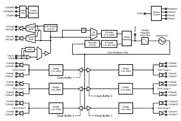

Istnieje wiele komercyjnie dostępnych produktów przeznaczonych do realizacji systemów taktujących. Wiele z nich wymaga stosowania dodatkowych buforów lub systemów dystrybucji sygnału zegarowego. Taka architektura dodatkowo zwiększa jitter systemu. Z drugiej strony wykorzystać można układy takie jak LMK03806, który zawiera w sobie generator sygnału "master" oraz system dystrybucji zegara wraz buforami sygnałów taktujących. Jego wewnętrzna budowa zaprezentowana jest na poniższej ilustracji. Układ ten charakteryzuje się całkowitym szumem fazowym, dodawanym do sygnału, nie większym niż 50 fs (w zakresie częstotliwości od 1,875 MHz do 20 MHz) przy zegarze 300 MHz. Dzięki możliwości programowania typu wyjścia możliwa jest synchronizacja sygnałów LVDS, LCPECL, LVCMOS z wspólnym zboczem narastającym nadrzędnego zegara.
