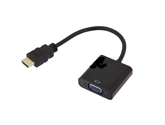

    Odblokowałem temat,dlatego że jeszcze nie wszyscy wiedzą jak podłączyć konsolę
    XBOX 360 do monitora LCD.
    Ten temat był już poruszany,także ja miałem problem i pomógł mi w tym baloon360.
    Podaję link do tematu:
    https://www.elektroda.pl/rtvforum/topic2826928.html#13682118
    Wystarczy kupić adapter taki jak na foto i po kłopocie.

    Zgadza się,jest też taki sam adapter dodatkowo z wyjściem audio,jest droższy ok 20zł i kosztuję bodajże 38zł.
    Ten którego ja kupiłem kosztuje 20zł,a audio bez problemu można pociągnąć z okrągłego wyjścia A/V konsoli.

    Podsumowując temat.
    Aby podłączyć XBOX 360 do monitora LCD wystarczy kupić adapter tego typu:
    XBOX360 - podłaczenie konsoli XBOX360 do monitora LCD
    Adapter konwertuje tylko obraz z cyfrowego na analogowy(w jednym kierunku).
    Dźwięk musimy wyciągnąć z gniazda A/V konsoli(okrągłe gniazdo na małego Jacka)
    Inna ewentualność tak jak napisał kolega gold-game można kupić adapter w pełni wyposażony (w zamianę obrazu i dźwięku) jest droższy o 20zł i kosztuje ok 38zł,
    zależy od producenta i bajerów.
