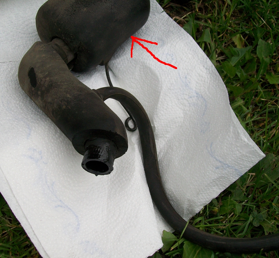

Ogólnie z powodów awarii mojego Golfa a mianowicie po przejechaniu 3-4 km zaczyna się rwanie, szarpanie, brak mocy, falujące obroty na biegu jałowym i dziwne charczenie z dołu silnika, a po kilku sekundach całkowitego braku mocy mocny zryw i szarpnięcie silnika, rozebrałem tą odmę.
Była cała uwalona w oleju razem ze wszystkimi wężykami. W środku było dużo kawałków plastiku.
Poniżej zdjęcie:
Teraz nie wiem co tu jest odmą. Całość wygląda tak, że od rury tej gumowej od przepustnicy idzie odgałęzienie i jest tam jakaś część o nr 39001160956 ( do niej idzie też jakiś wtyk i dwa przewody)
zdjęcie:
dalej jest jakiś czarny grzybek o nr 030115327C
zdjęcie:
dalej znów rurka która idzie do takiej gruszki opatulonej czarną gąbką lub czymś podobnym, zaznaczone strzałką na poniższym zdjęciu:
nr tej "gruszki" to prawdopodobnie 030103495 (znaleziona taka sama w internecie), od tej gruszki idzie jeden wąż do silnika i jeden mniejszy gumowy wężyk do pokrywy silnika.
Wszystkie te wężyki i ta gruszka zostały przemyte benzyną ekstrakcyjną oraz z tej gruszki wywalone te kawałki plastiku.
Teraz pytanie czy to trzeba wymienić? Ewentualnie jak tak, to co ? Samą gruszkę czy te inne części też? No i ogólnie jest problem bo nigdzie nie mogę znaleźć tego typu części. Na Allegro nie znalazłem takiej odmy i w internecie na wskazane numery części jest głucho.
Czy ta odma jest zepsuta i czy to ona może powodować te usterki z pracą silnika? Czy te części można zastąpić jakąś inna odmą?
