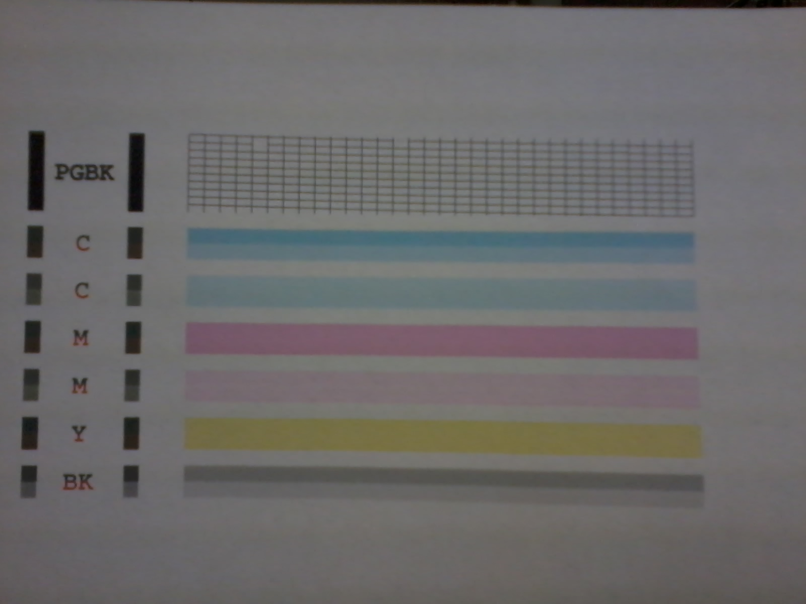

    W załączniku zdjęcie. Nie wiem który kolor nie działa. Udrażniałem już wszystkie kilkakrotnie ale bez efektu.
    Dolne części oznaczeń CC MM Y BK są czerwonawe

    pojawiło się to po zaschnięciu koloru (pusty cartrige uzupełniający), potem było dużo przepłukiwania dysz h2o oraz płyny a'la biedronka - do tej pory po takiej kuracji głowica posłusznie drukowała. Wnioskuję że trzeba by pomyśleć o uszkodzeniu części głowicy.
    Pytanie: czy pod taśmą na dolnej stronie głowicy (od strony dysz drukujących) może pojawiać się tusz lub wnikać tam woda? Zauważyłem że jest tam wilgotno, daje się wydmuchać powietrzem część tej "wilgoci" - zastanawiam się czy to nie może być przyczyna - jakieś zwarcie?

    Obejrzałem spód dokładniej pod mikroskopem - między niektórymi ścieżkami jest "czarno" ale "na oko" przerw nie ma. Odessałem zawartość przewodów i na noc wstawiam do suszarki próżniowej. Jutro zobaczymy.

    tak - dochodzę do podobnego wniosku jak ten kończący. Na razie niech drukuje na czarno...

    Po uszkodzeniu drukarki z poprzedniego posta kupiłem używaną sprawną. Chodziła 5 lat po 100 stron na tydzień i naraz w środku dnia zgłasza błąd głowicy: po obejrzeniu - ścieżki taśmy głowicy skąpane w atramencie (chodziła na nowych cartridge, nie dolewkach - pewnie coś nie teges z zespołem parkowania/czyszczenia głowicy), prawdopodobnie zwarcie właśnie na nich. Rozwiązanie: kupno nowej drukarki ... niestety
