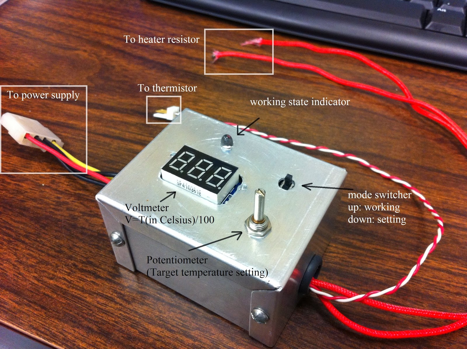

    Chciałbym przedstawić projekt prostego kontrolera temperatury zbudowanego z myślą o drukarkach 3d. Autor po zakończeniu budowy grawerki laserowej postanowił stworzyć drukarkę 3d własnej konstrukcji. Najważniejszym elementem drukarki jest głowica z dozownikiem, która "topi" tworzywo sztuczne, a następnie w sposób kontrolowany dozuje je poprzez niewielką dyszę. Kluczowe w tym procesie jest utrzymanie stałej temperatury w grzejniku dozownika. Zaburzenie temperatury powodowałoby problemy z kontrolą prędkości dozowania tworzywa. Niemożliwe wtedy byłoby uzyskanie zadowalającej jakości wydruku, czy też w skrajnym wypadku wydrukowanie czegokolwiek.
    Autor planuje zbudować drukarkę w oparciu o moduł Raspberry Pi, którego wadą jest niestety brak wejść analogowych. Dlatego autor postanowił w pierwszym etapie powstawania nowego projektu zbudować samodzielny kontroler temperatury i to w możliwie jak najprostszy. Na zdjęciu widzimy już gotowe urządzenie zamknięte w niewielkiej obudowie. Na panelu czołowym wyprowadzony jest niewielki wyświetlacz woltomierza, pokrętło potencjometru do zadawania pożądanej temperatury, przełącznik trybu pracy/ustawiania temperatury oraz dioda LED sygnalizująca włączanie się grzejnika.

    Prosty analogowy sterownik temperatury do drukarki 3d Prosty analogowy sterownik temperatury do drukarki 3d

  • #2 13993998
    mkpl
    Poziom 37  
    Taki regulator to można sobie w "buty" wsadzić. Praca w otwartej pętli sprzężenia zwrotnego (w sumie jego brak) brak histerezy dyskwalifikuje go wg mojej oceny w każdym z zastosowań.
    Dziwi mnie też odczyt nastawionej temperatury który zawsze będzie fałszywy. Związane jest to z tym, że odczyt temp nastawianej pochodzi z potencjometru a porównywany jest do termistora o nieliniowej charakterystyce. Całości dopełnia dziwny patent z wzmacniaczami dla chińskiego woltomierza (tak jakby się na jednym nie dało).
  • #3 14030976
    Sobolewski Krzysztof
