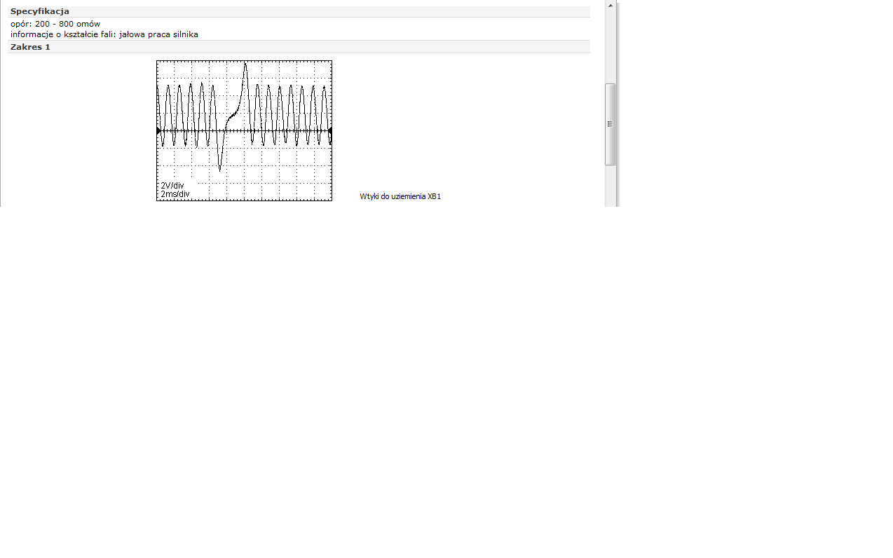

    Proszę tutaj masz przebieg czujnika na wale korbowym tylko podczas biegu jałowego, spróbuj porownać
    Peugeot 307 1.6 16V - Brak mocy przy pełnym obciążeniu i opóźniony zapłon.

    Przebieg sygnału z wału ogólnie OK.
