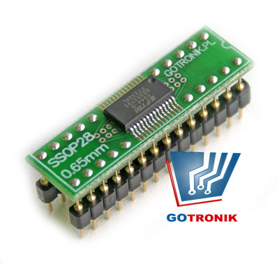

    Wykonałem schemat płytki z FT232RL wraz z ATmega16 z dodatkowymi wyjściami na goldpinach. Prosiłbym o sprawdzenie schematu. Układ FT232RL jest przedstawiony w taki sposób, ponieważ zakupiłem go z przejściówką na obudowę DIP, a piny rozstawiłem według noty katalogowej.
