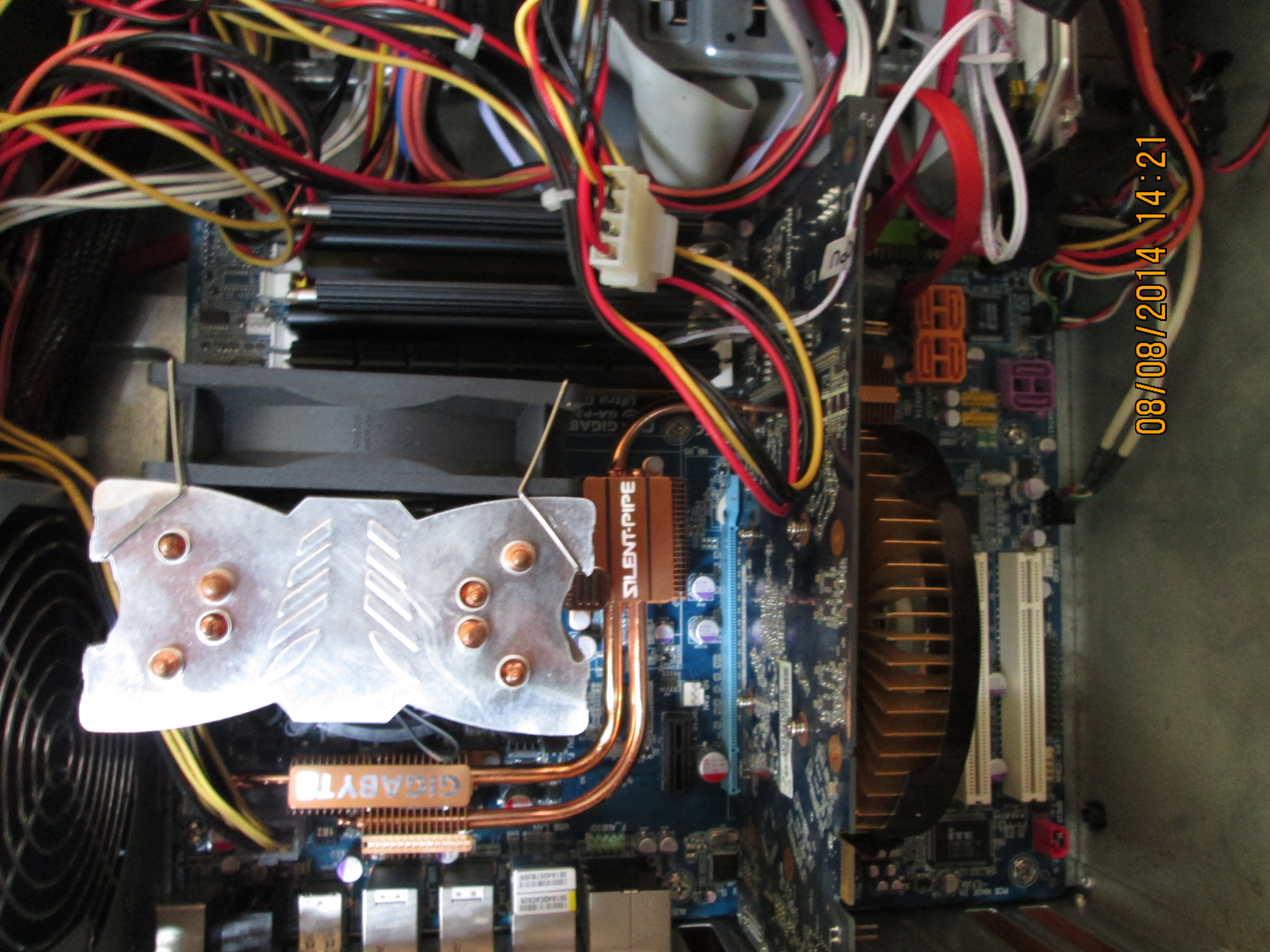

    Witam forumowiczów.
    Zacznę listą posiadanych podzespołów:
    Procesor-C2D e8400
    Płyta-Gigabyte p35-ds4
    Pamięć 2x2gb pc8500 ocz reaper oraz 2gb ocz blade pc8500= 6gb
    Grafika-Asus 9600 gso top
    Dysk Seagate sata2 1tb
    Napęd lg blueray sata
    Zasilacz chieftec gps 500ab-a
    Dziś nabyłem pamięci reaper oraz płytę jw. stara płyta to p31ds3l ,na której nie byłem w stanie zrobić najmniejszego oc.Po zamontowaniu nowych podzespołów okazało się że problem jest identyczny jak z płytą poprzednią:(.
    Druga sprawa to w jaki sposób trzeba wpiąć pamięci aby pracowały w dual chanel?Po wpięciu w sloty o tych samych kolorach żadna płyta nie wstaje zaś wpięte w różne kolory slotów działa wszystko ok.
    Uwagę zwraca dysk ,który jest najwolniejszy w tym kompie.Stara płyta nie posiadała a nowa ma złącza sata koloru fioletowego oznaczone sata1 sata0 czy korzystanie z nich podniesie prędkość wymiany danych z dysku?

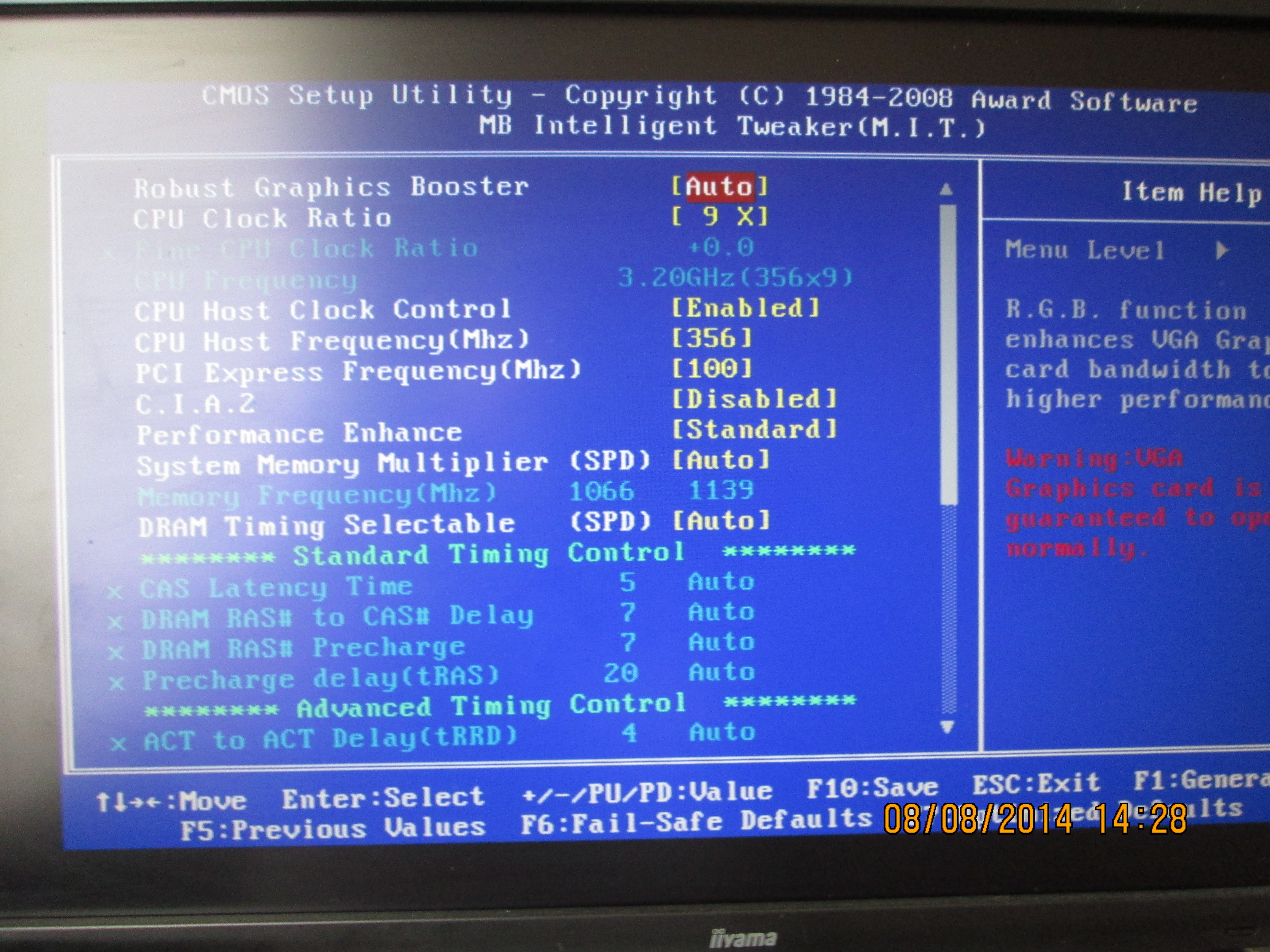

    anet870
    Na poprzedniej płycie po zmianie mnożnika nawet o 10 czyli około 30-40mhz komputer nie odpalał i wracał do ustawień fabrycznych biosu.Ustawiałem pci i pamięci na sztywno mimo że ocz powinien się kręcić i tak nie mogłem nic zrobić.Chyba coś pisałem na forum w tej kwestii lecz nie byliśmy nic w stanie zrobić a gdzieś wyczytałem że ta płyta oc to tylko ma opcje ale bez możliwości( tania więc słaba) w takim wypadku kupiłem płytę do tego przeznaczoną a tu lipa.Płytę kupiłem gołą więc nie mam instrukcji,coś spróbuję poszukać.

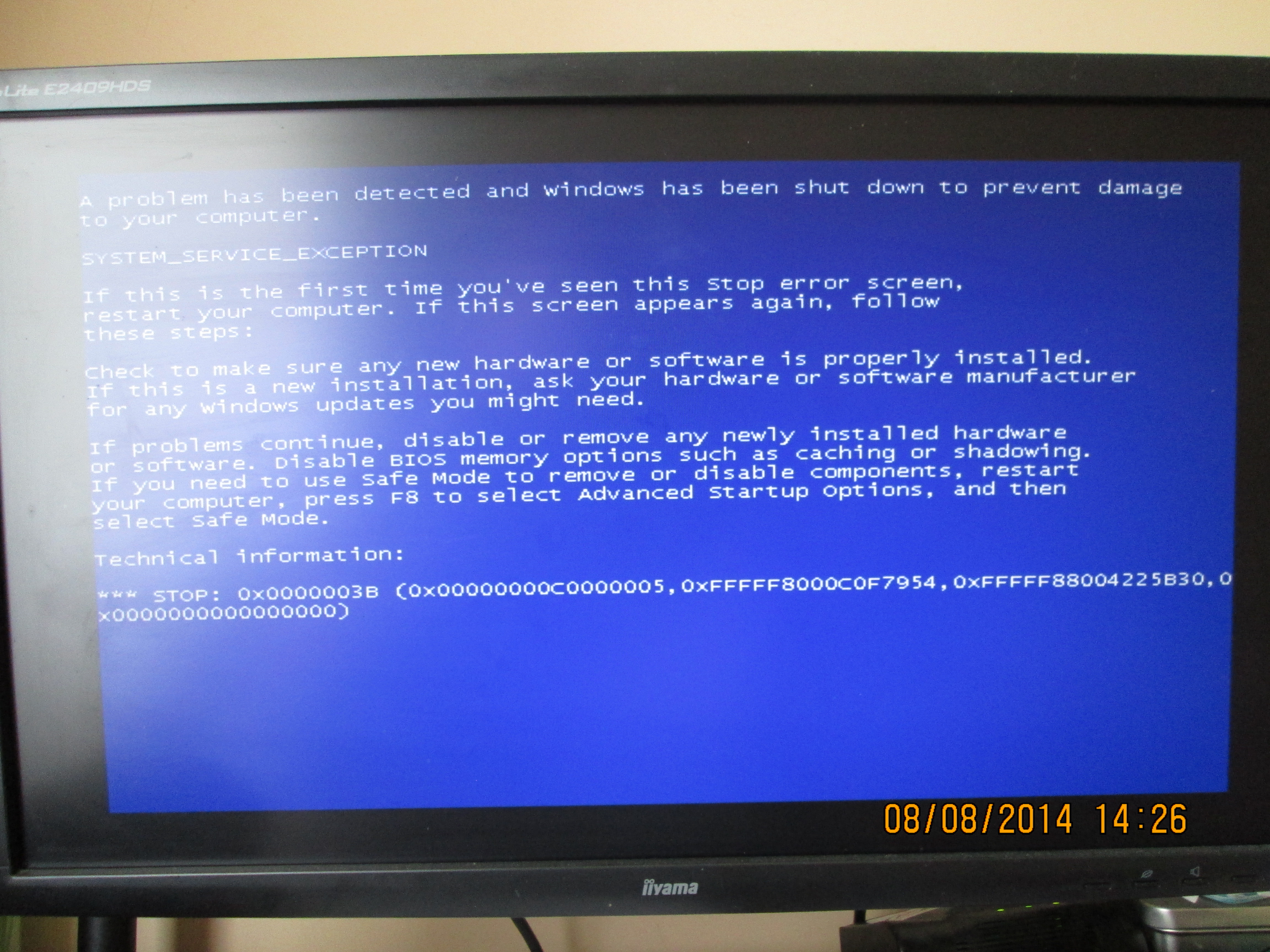

    anet870
    Z podkręcania dalej nici,win 7 nie wstaje a później trzeba robić przywracanie systemu by działał na deafult.
    Załączam zdjęcia ustawień biosu ,po których komputer ani myśli odpalić.Co robię źle?może procesor jest odporny na oc? Moja frustracja jest tak wielka że graniczy z wywaleniem kompa przez zamknięte okno:)gigabyte i e8400 - właściwe podłączenie oraz optymalizacja .Podkręcanie?
  • #5 13865516
    anet870
    Podstawiłem procki inne,na każdej z płyt kręciły się jak szalone:)Problem w wersji e8400.Szkoda że nikt wcześniej nie pomógł a sam na to też nie wpadłem(trzeba się oczytać:)) tylko kasa stracona....
