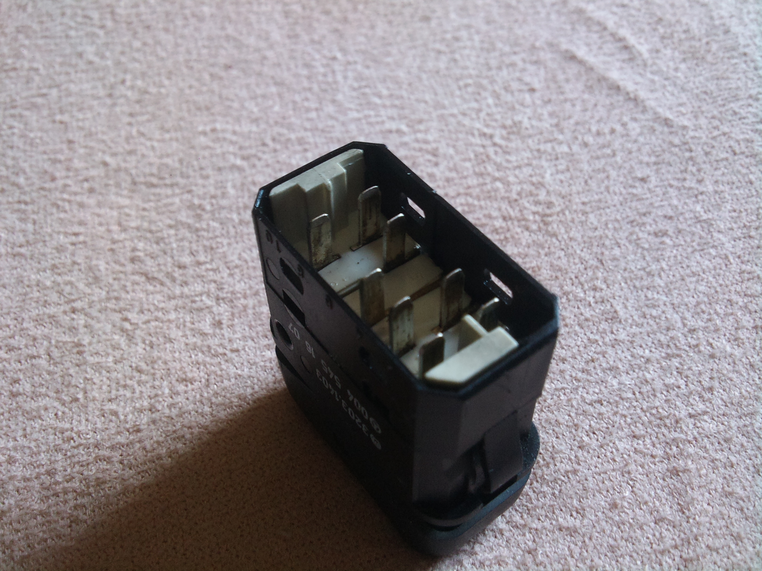

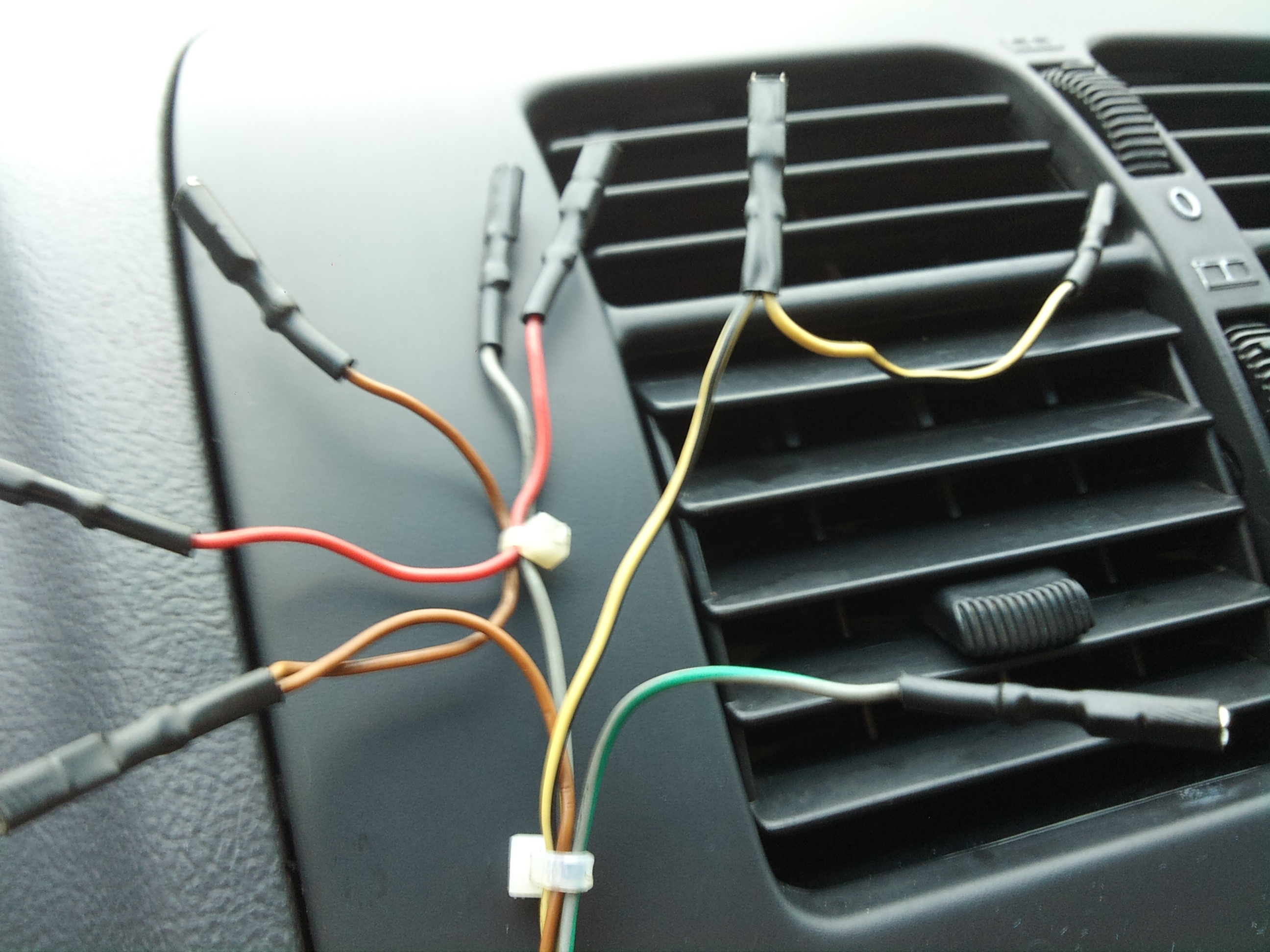

    Witam, posiadam vito 97rok. 110D w którym przez przypadek podczas czyszczenia całego panelu odłączyły mi się wsuwki od włącznika manualnej klimy.Wsuwek jest 8, włącznik ma 10 numeracji,2 piny ma zlikwidowane (5 i 8). Ktoś by mógł mi powiedzieć jak powinno byc to prawidłowo podłączone,poniżej wrzuciłem zdjęcie przewodów.Może kolorystycznie lub po napięciach na przewodach dojdziemy gdzie który powinien być. Sprężarkę mam firmy: SELTEC ZXL 100

    Wyłącznik jest oryginalny, ale klima już nie. W tamtych latach takie rozwiązanie było bardzo popularne: klient kupował "golca" (bo było tanio) i w Polsce dealer doposażał go w różne nieoryginalne "wodotryski".
    Problem jest taki, że nieoryginalnych klimatyzacji do Vito było wtedy na rynku dużo (izraelickie, makaroniarskie, hamerykańskie) i wątpię aby ktoś pamiętał lub miał schemat. Swoją drogą to ktoś był bardzo zdolny: na trzech kabelkach założyć osiem konektorów! :)
    Jeden to pewnie podświetlenie, jak jest podświetlenie to i masa musi być na którymś, a pozostały to sygnał na uruchomienie kompresora.
    Zwyczajowo w Mercedesie to szary z jakimś paskiem stanowi podświetlenie, brązowy masę. Ale to nie jest oryginał i ta teoria wcale nie musi być prawdą.

    Dziękuję za odpowiedź, podświetlenie mamy omówione,odnajdę odpowiednie zasilanie w wiązce i poszukam pinów w włączniku odpowiedzialne za podświetlenie, pozostałe przewody są sygnałowe, proszę mi napisać czy powinny być ona zasilane + czy masą
