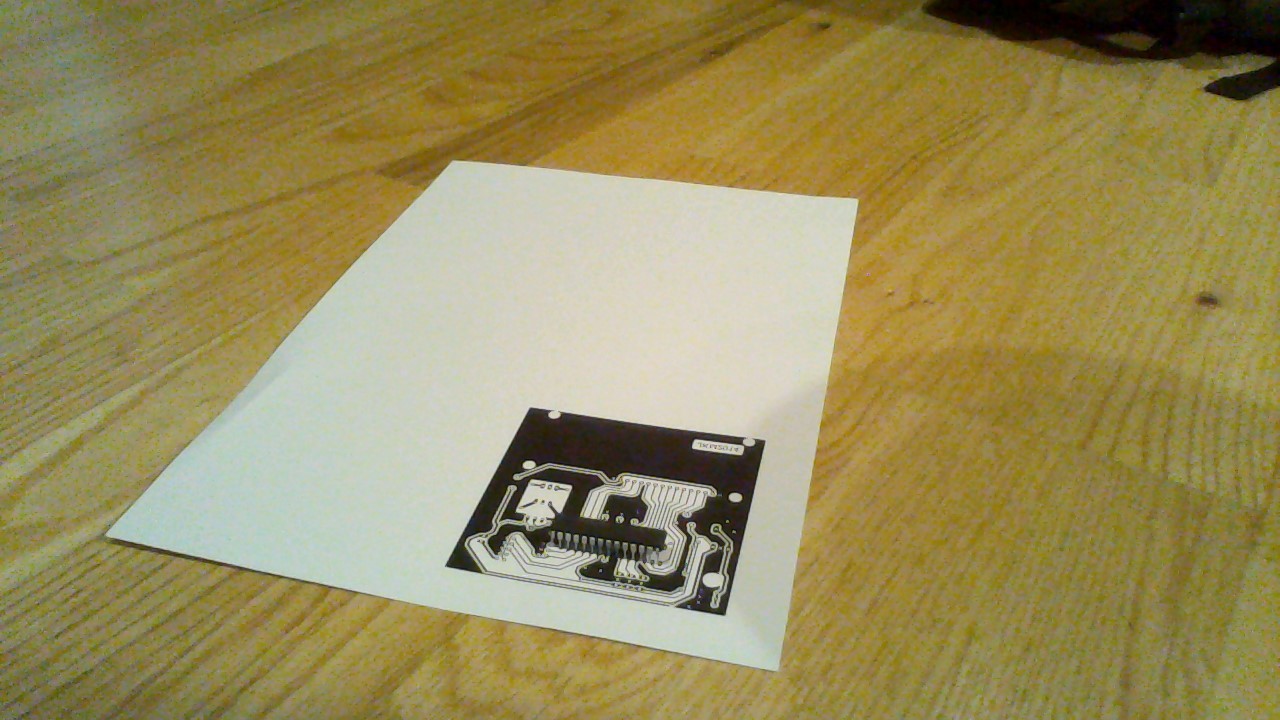

    witam, zamierzam wydrukować metodą termotransferu pewną płytkę i zrobiłem z eaglowego schematu PDFa, jeddnak wyszedł sporo za mały. Gdzie mój problem (wszystko w skali 1:1 wg. Eagla). Na zdjęciu atmega8 z miejscem pod atmegę8

    W opcjach przy drukowaniu w Adobe lub innym ustaw skalowanie na 100%.

    W Eagle w Print Setup parametry 'Scale factor' i 'Calibrate' dla osi X i Y mają mieć wartość 1. W opcji Print też ma być jedynka dla tych parametrów.

    no właśnie nawet na komputerze jak odpalam w czytniku pdfów na 100% to wygląda nie tak, jak powinno (a rozmiar kartki się zgadza, przykładałem do ekranu).

    Okej, eksperymenty na domowej drukarce (atramentowej, więc wydruki bezużyteczne) przebiegły tak:
    1. Wydruk z Eagla - idealnie trzyma rozmiar
    2. Eksport PDFa z Eagla - mocno za mały (jak na zdjęciu)
    3. "Wydruk" PDFa PDFcreatorem, a potem druk z Acrobat Readera - wydruk troszkę za mały (acz na tyle, że jest bezużyteczny)
    a co do przyrównywania, to rzeczywiście to głupie, bo o ile na stacjonarnym mam dobrze skonfigurowane DPI, to na lapku coś jest skopane.

    Mam ten sam problem, w eaglu skala jest 1 do 1, kalibracja też dobrze, w adobie wyłączone skalowanie strony, a wydruk dalej jest pomniejszony. Gdy dam skalowanie dopasowujące do strony to pokazuje się powiększenie 94%, po zmierzeniu oryginału i wydruku wychodzi dokładnie takie wyskalowanie.

    Poradziłem sobie zwiększając skale w eaglu z 1 do 1.045 wychodzi idealnie.
