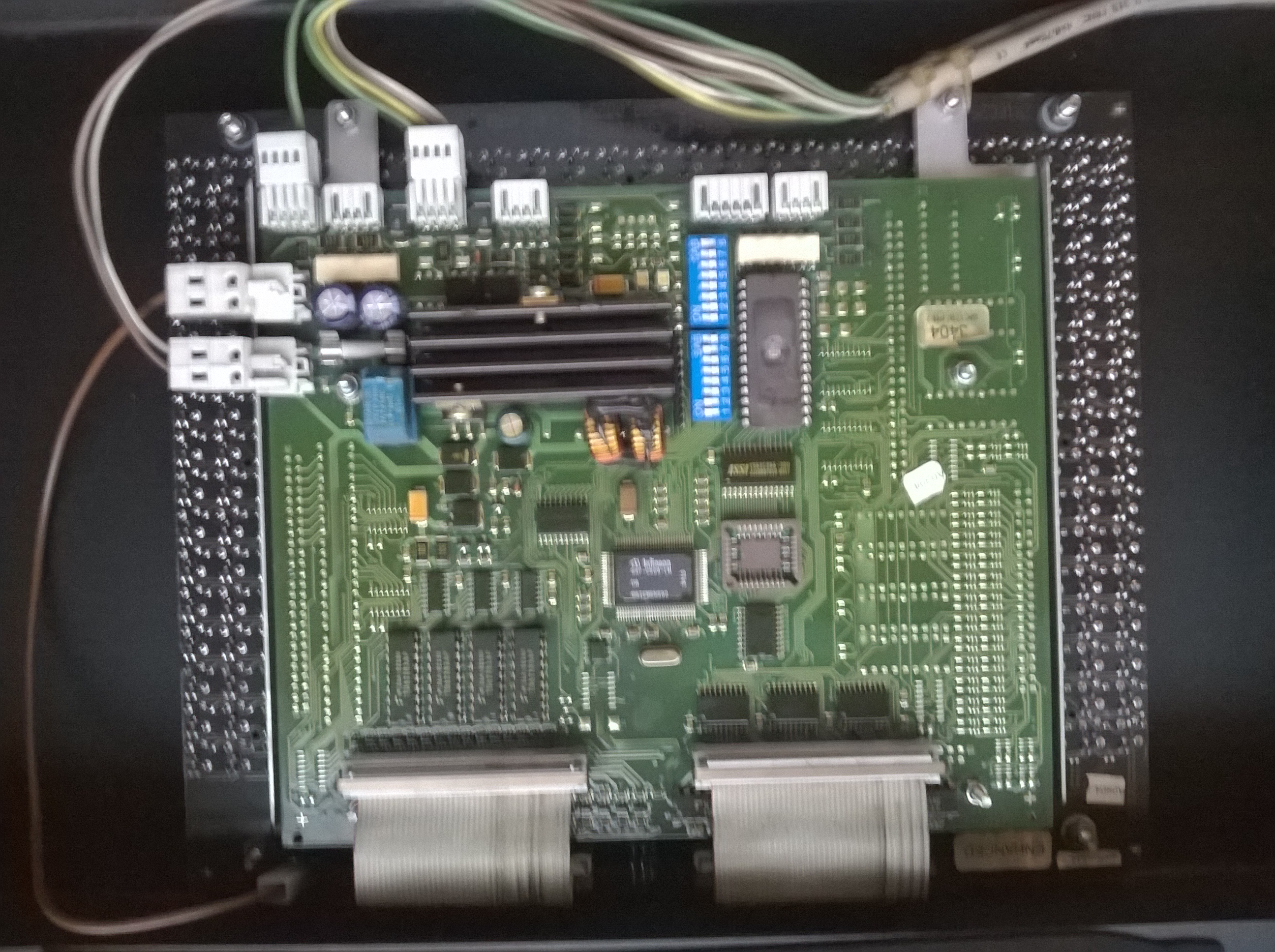

    Dostałem dzisiaj komplet tablic elektromagnetycznych ANNAX.
    Tablice pracują w magistrali IBIS sądząc po 4-wtykowym złączu.
    Moim celem jest przerobienie ich pod sterownik R&G SRG3000P.
    Pierwsze co chciałem zrobić to test tablic, ale niestety nie posiadam do nich żadnej dokumentacji, a sterownik LAWO z 1993 na razie odpada, gdyż nie mam zrobionej magistrali IBIS.
    Chciałem zacząć od tablicy tylnej, z zewnątrz wygląda ona tak:
    Tablice elektromagnetyczne ANNAX pod sterownik R&G SRG3000P - jak?
    Wnętrze:
    Prawa-górna cz. płytki. Tutaj się na chwilę zatrzymam.
    We wszystkich tablicach 1 moduły Pinów mają inne wartości, podejrzewam, że chodzi tu o typ tablicy (front, bok, tylna). Natomiast na drugim module w każdej tablicy ustawiony jest tak samo pin 8, podejrzewam, że to z tego modułu, można wykonać test. Czy zna ktoś kombinację? Myślę, że jest ona podobna jak w tablicy AEG.

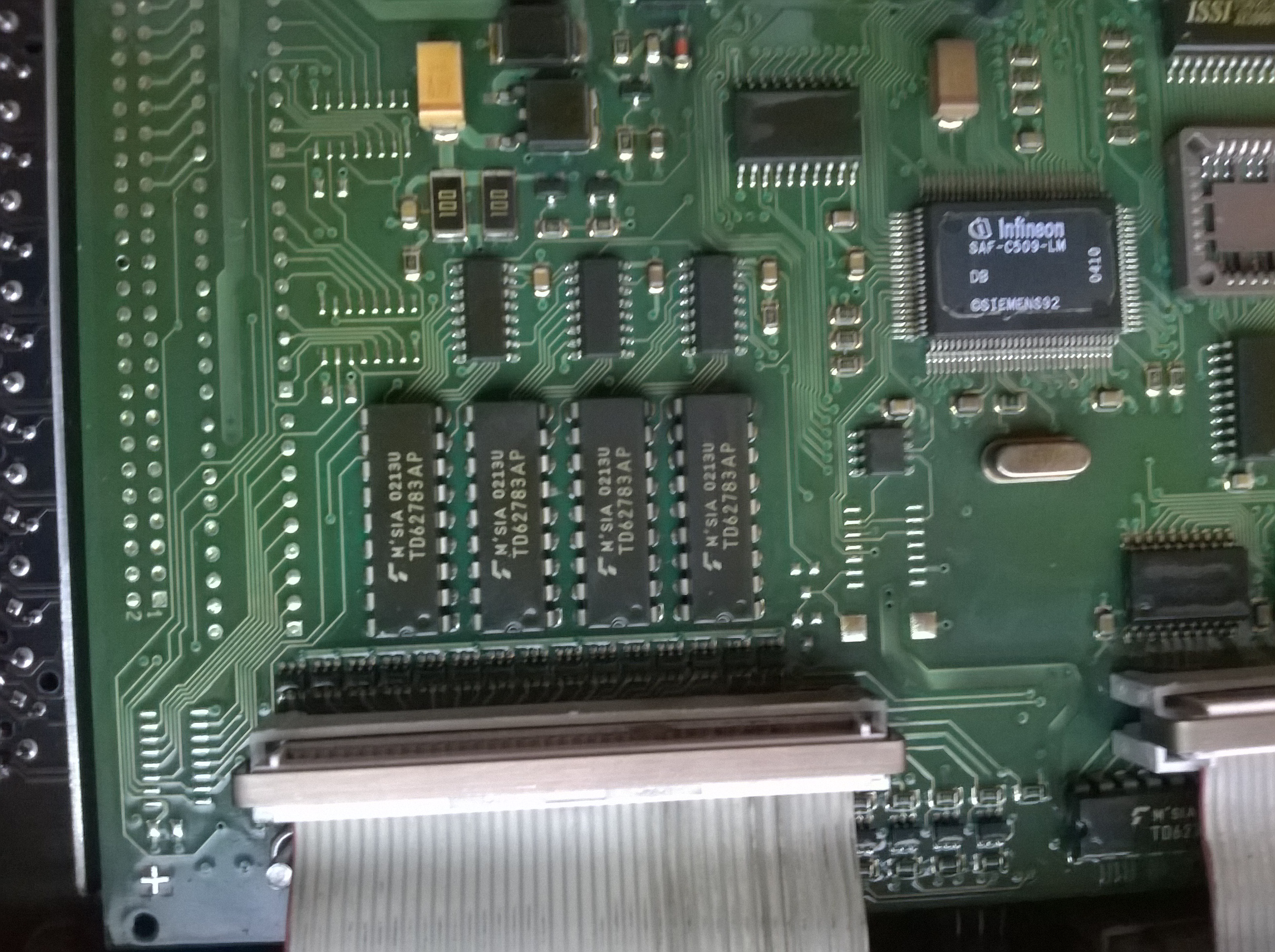

    Prawa-dolna cz. płytki. We wszystkich tablicach jest wymontowana kość pamięci EEPROM.

    Teraz jeśli chodzi o złącza:
    Złącze z parą kabli brązowy-biały to zasilanie +24/GND.
    Złącze z zielonym i żółtym kablem to oświetlenie, co ciekawe używane jest tutaj tylko +24V, masa natomiast jest współdzielona ze złącza zasilania głównego.
    Natomiast czarne złącze, to 4 żyłowy IBIS.
    Po podłączeniu zasilania, tablica wykonuje test klapek, niezależnie od ustawionej konfiguracji PINów.
    I teraz pytanie: czy zna ktoś kombinację na wygenerowanie testowe napisu? Np. typ wyświetlacza, albo wersja oprogramowania.
