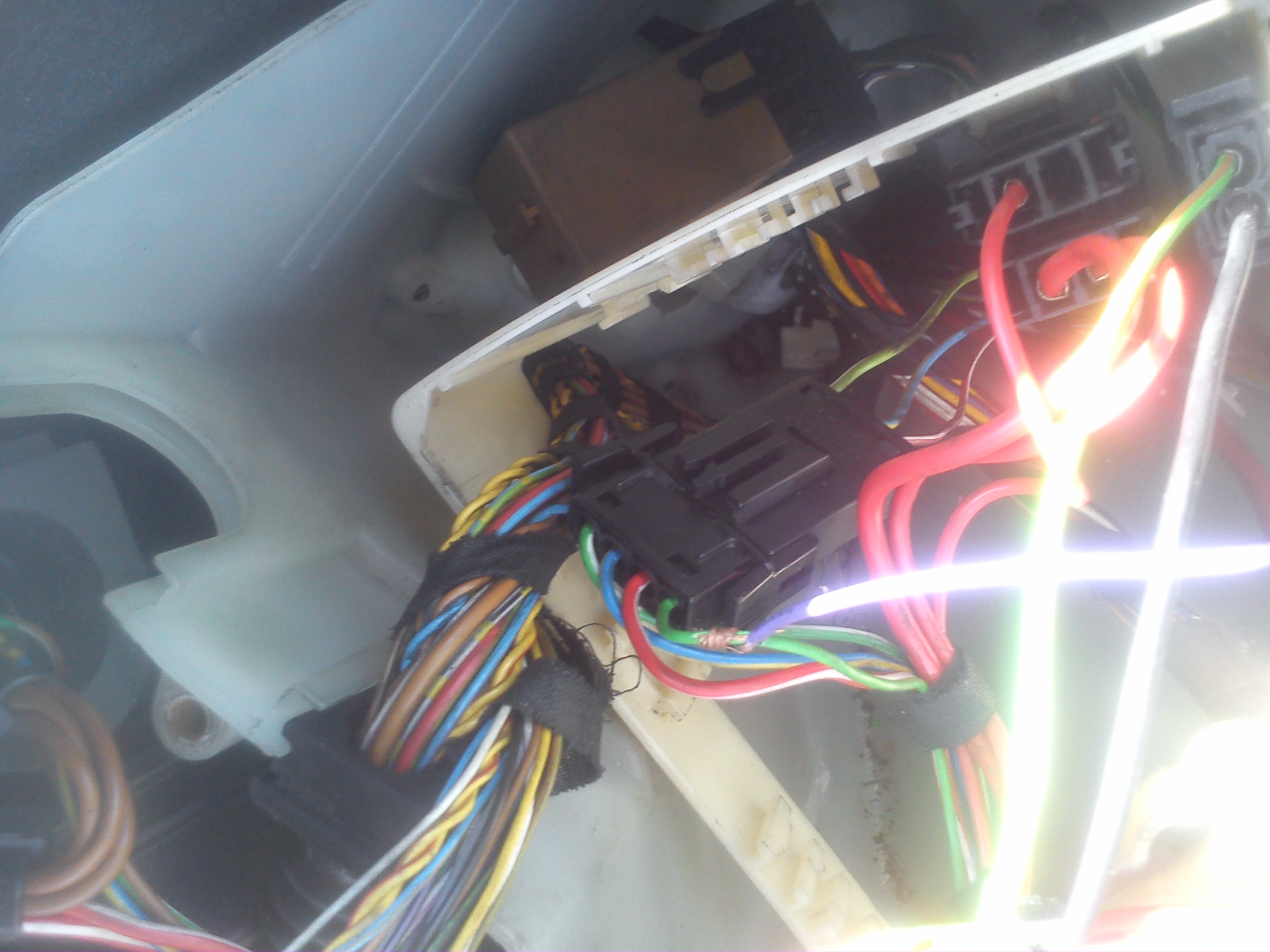

    Witam mam nadziejęże mi pomorzecie Posiadam BMW E46 anglika z silnikiem 1.8 benzyna i budę bez silnika i skrzyni od silnika 2.0 diesel podjąłem sie przekładki przełożyłem silnik skrzynę zbiornik przewody paliwowe dyfer półosie komputer z instalacjąna silniku stacyjkąi modułem od immobilajzera przekażniki wszystko przełożone a moim problemem jest brak iskry wszystko działą elegancko kręcic kręci ale nei ma iskry paliwo podaje . Szukałem coś na forach na ten temat lecz poza tym że ludzie sie wypowiadają że to jest nieopłacalna przeróbka nic nie znalazłem wczoraj zaszłyszałem że problemem może być to że podobno na cewke od świec potrzebne są 2 plusy a na pompe od diesla idzie jeden i że trzeba zamienic któreś piny w kostce która wychodzi z karoseri do komputera . Czy moglibyście mi jakoś pomóc doradzic??

    Tak instalacja jest przełożone paliwo również idzie na świece głownie mi chodzi o schemat z diesla i benzyny podłączenia komputera z budy samochodu o kostki bo w z benzyny jest 17 pinów a diesla ponad 20 jest też inna kostka na 4 piny gdzie w benzynie są wszystkie 4 a dieslu 3 dowiedziałem się, że w którejś z tych kostek trzeba zamienić jakieś piny.
    Połączyłem kabel wzorując się na angliku i iskra jest łapie lecz nie odpala.
    BMW E46 brak iskry po swapie z diesla na benzynę - jak rozwiązać? BMW E46 brak iskry po swapie z diesla na benzynę - jak rozwiązać?
    kolor kabla zielono fioletowy

    Nie bardzo rozumiem, skoro przełożyłeś i odwróciłeś wiązki z anglika to po co Ci schematy z Diesla? Po co zostawiałeś część wiązek oryginalnych?
  • #5 13863998
    hermann133
    temat uważam za zamknięty zamieszczone zdjęcia z przeprowadzonym przewodem rozwiązały sprawę . przekładałem tylko elektronike na silniku w samochodzie w środku została z diesla
