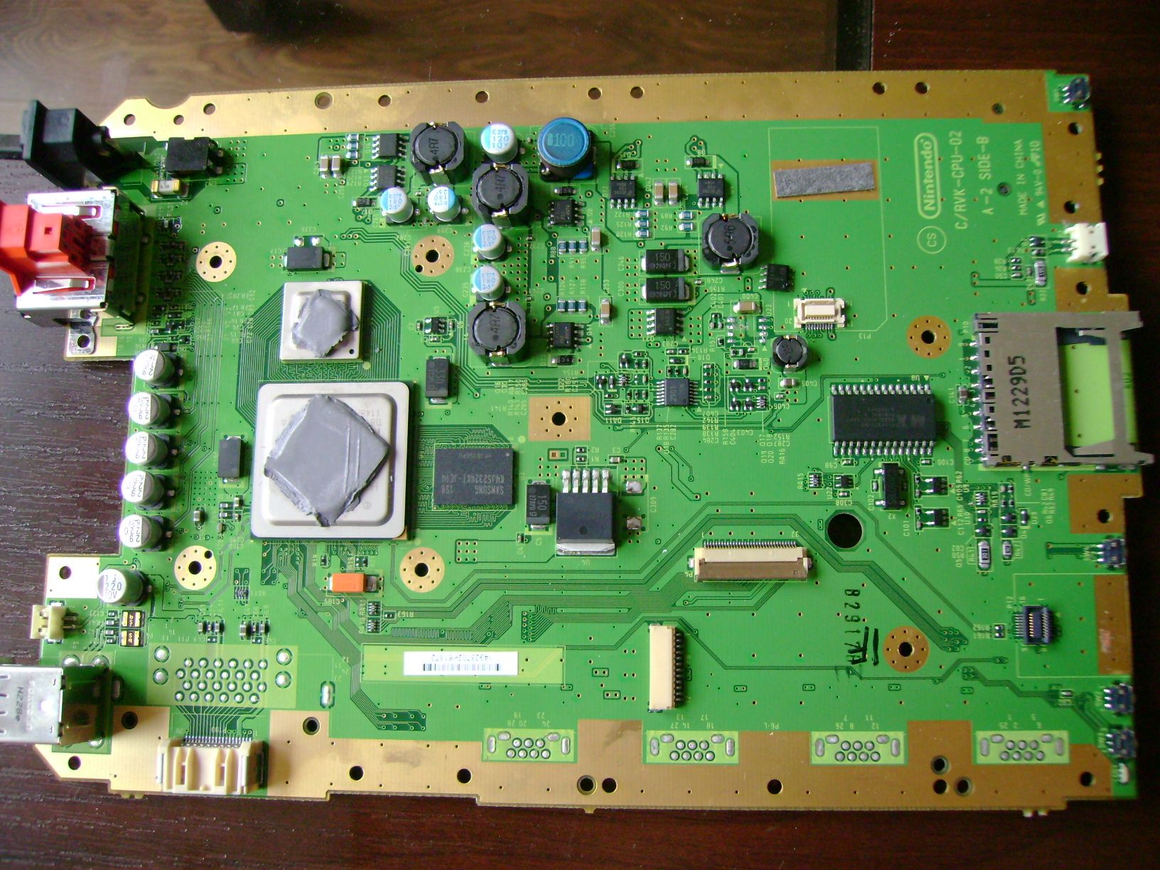

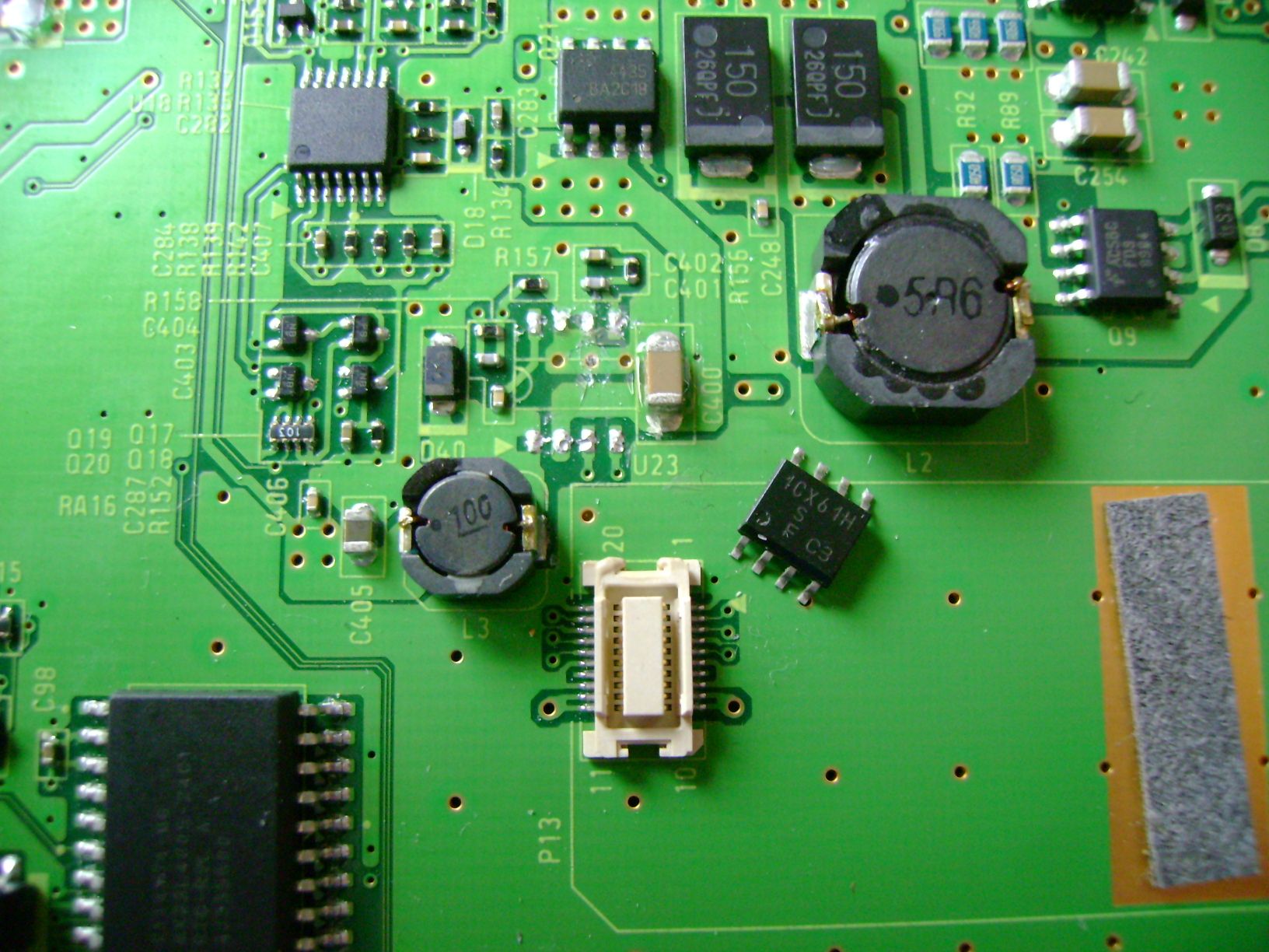

    Poszukuję zamiennika układu 1cx61h. Występuje on tylko w nowszych wersjach wii (bez kompatybilności wstecznej a GC), w starszych wersjach był układ 033DNA1:
    http://www.logictoyz.com/nintendo-wii/nintend...t-type-low-power-loss-voltage-regulators.html
    Jest to jakiś stabilizator 3.3V 1A z wbudowaną funkcją on/off, potrzebuję takiego tylko w obudowie so8. Na płycie jest on oznaczony jako U23. Oryginalnego raczej nie dostanę, co mogę wstawić zamiast tego układu. Z góry dziękuję za pomoc.

    marek216
    Możesz wstawić zdjęcie tego układu i okolicy w wysokiej rozdzielczości?
    Wydaje się, że to oznaczenie kodowe - może uda się określić producenta.

    Producenta nawet znalazłem, jakaś pomniejsza chińska wytwórnia. Nie znalazłem noty katalogowej, ale wychodzi że to musi być jakiś stabilizator LDO, o charakterystyce Vin 20V (pewnie minimum mogło być 16V) oraz Vout 3,3V. Prąd wyjściowy 1A a to utrudnia dobranie odpowiedniego elementu. Parametrów nie jestem pewien, porównuję do układ 033DNA1 Sharp. Załączam zdjęcia:
