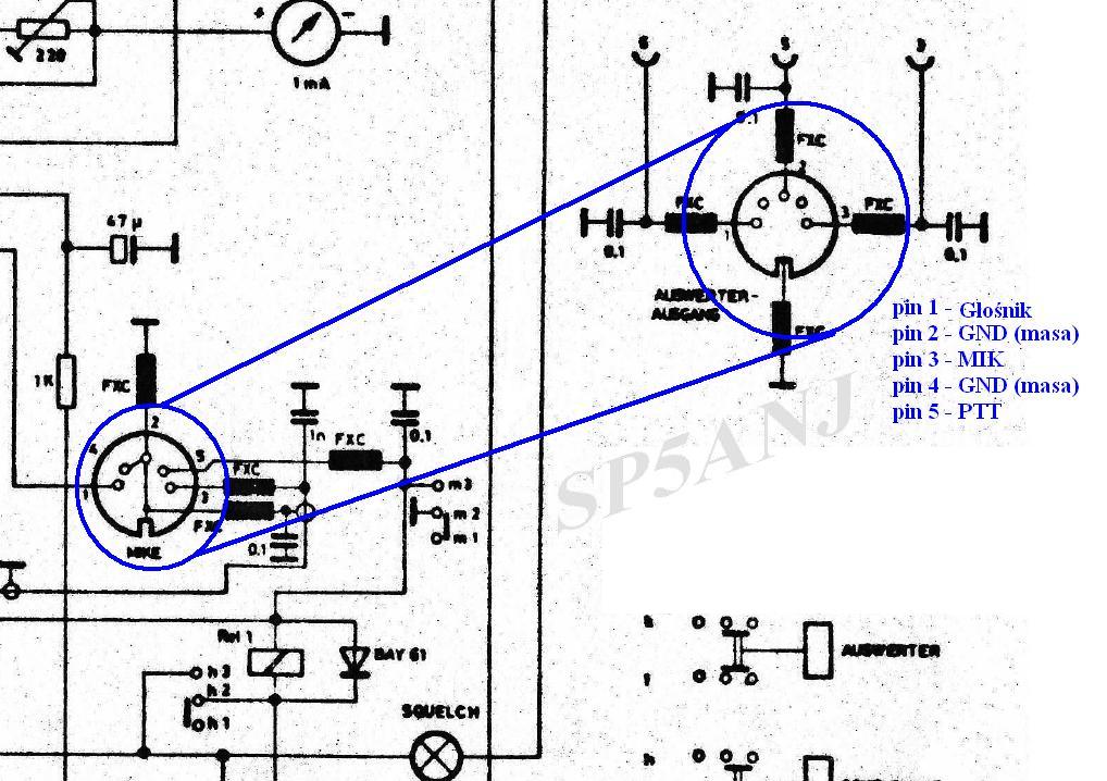

    Znalazłem nawet do niego Manual-a. Może kolega wie jak podłączyć mikrofon, oraz ewentualnie jakiego mikrofonu dokonać zakupu. Antena samochodowa powinna wystarczyć do amatorskiego odsłuchu?
    Schemat ideowy "wyraźnie" Nam podpowiada, że MIK i inne funkcje , muszą być :

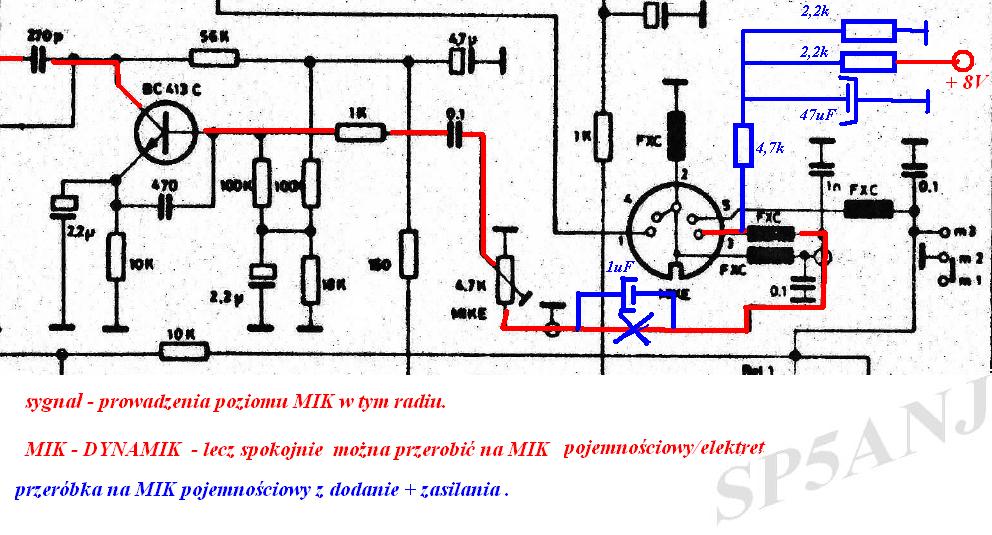

    W przypadku "przerobienia" wejścia MIK dla mikrofonu "pojemnościowego", to z powodzenie możemy dokonać zmian :
