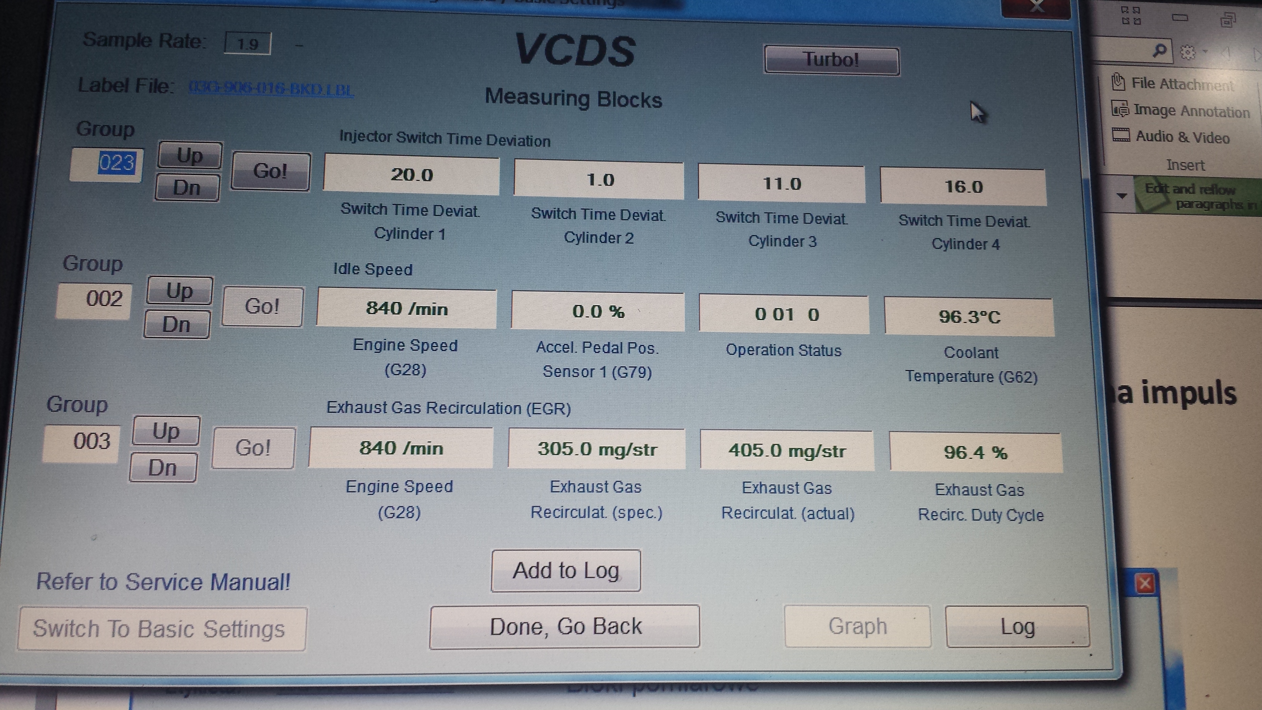

    Mam problemy z trzęsienie na biegu jałowym mam zdjęcie pompowtryski może ktoś by mi pomógł zobaczyć które muszę wymienić jak są popsute

  • #6 13867594
    T5
    Admin grupy Samochody
    No nie ma za co.
    Gdzie reszta parametrów??
    Chcesz wymieniać część za ponad 2tyś na podstawie zrzutu ekranu umieszczonego na forum?

    domex32
    Daj zrzut kanału 001 oraz 013.
    Zaraz się okaże ze głowica do naprawy.
