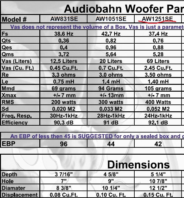

    Witam tak jak w temacie. Kupiłem głośnik i chciałbym się was poradzić co do skrzyni. Myślę nad szczeliniową ale jaki litraż? Proszę o pomoc. Parametry posiadam więc mogę wsadzić.

    Co na to manual głośnika/producent?

    Podaje Dane z Manuala Głośnika i czekam na wasze informacje. Wzmacniacz mam 2x200 RMS 4Ohm więc będzie pasować idealnie. Panowie proszę o pomoc ze skrzynią. Ile litrów jaki BR czy Szczelina. Wymiary otworów i tak dalej. WINISD posiadam ale nie mogę rozgryźć tego programu.

    Szczelina i BR to to samo.
    Wszystkie potrzebne parametry masz podane.

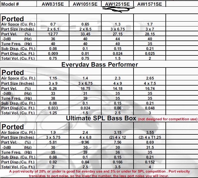

    Nawet są propozycje na codzień i dla mocnego fanu.
  • #5 13869525
    pawcio26aa
    no dobrze ale co z pojemnością? Tak jak podaje producent zrobić 69 litrów? I o co chodzi z tymi wlotami powietrza? (2) 4x 12. O co chodzi?
    Myślę nad tym Ultimate tylko... Co z BR? Jaka długość i w ogole?
    Tyle to podaje VAS , a to ...to już znajdź sobie, bo na bank to nie objętość budki , gdyż ta jest podana jako "
    " 3,5 cu.ft "
    2 porty fi 4" i długości 12"
    Teraz tylko kilka wzorów matematycznych i gotowe , nawet WinISD nie trzeba odpalać .

    Jeśli z tych informacji nie potrafisz zaprojektować obudowy, to zacznij od podstaw, czyli matematyki z 5 klasy podstawówki !

    Więc Panowie tak. Skrzynia 99,1 L oraz 2x 10 Cm średnica oraz 33 Cm długości br, w związku z tym, że nie dostanę nigdzie takiej tuby to będzie szczelina.

    Szczelina 6x37.5 cm oraz 36 Cm długości. Skrzynia złożona. Gra lepiej niż 2x JBL GT5
