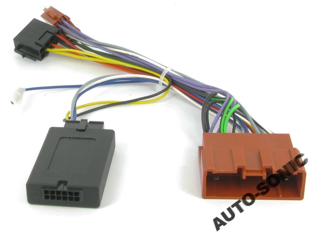

    Witam ponownie,
    tak jak już wspomniałem wcześniej to zakupiłem taki sprzęcior http://foryou.manufacturer.globalsources.com/...htm?state_filt=CN_CNFUJ?source=Supplier_pages
    w zasadzie jestem zadowolony,z tym że nie działa mi tylko sterowanie z kierownicy,
    w zestawie była taka kostka którą podpiąłem pod sprzęt, lecz niestety mimo zapewnien sprzedawcy że samo jej podłączenie powinno spowodować prawidłowe sterowanie niestety się nie sprawdziło..
    w radiu jest taka zakładka SWC , w której można ręcznie skonfigurować przypisanie klawiszy z kierownicy i w radiu lecz ich przydzielanie również nie działa-próbowałem praktycznie już na wszystkie sposoby i nic..
    Będę wdzięczny za każdą radę,
    pozdrawiam

    Przy sterowaniu rezystancyjnym przewody key A key B i ground podłączone maja być do 3 przewodów sterowania z kierownicy .

    Witam wszystkich
    Mam identyczny problem. Po przejrzeniu sieci znalazłem piny w kostce które należy połączyć z przewodami key A key B. MAZDA 6 GH - sparowanie kierownicy wielofunkcyjnej z urządzeniem multimedialnym
    Niestety po podłączeniu ich oraz masy do radia nie można go zaprogramować(brak reakcji) nie jestem elektrykiem , stąd moje pytanie jakie napięcie powinno być na tych pinach w kostce i czy ma znaczenie który przewód podłączymy do key A a który do Key B oraz czy mase należy podpiąć do głównego przewodu masy? Czy może jedynym rozwiązaniem jest adapter podpinany to wiązki

    wolus6 napisał:
    Witam wszystkich
    i jak kolego udało CI się to rozgryzc, byłbym wdzięczny za jakieś wskazówki
