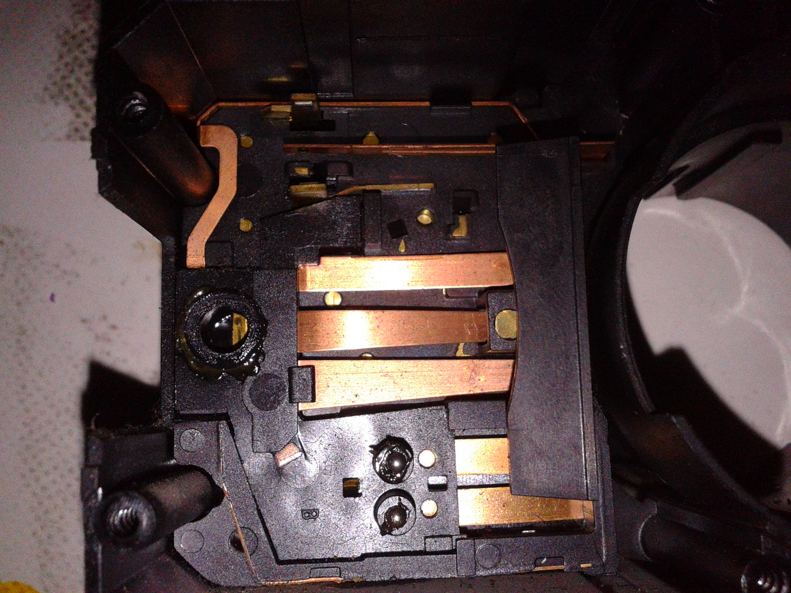

    Witam, jestem tu nowy więc proszę o wyrozumiałość. Posiadam VW Golfa 4, nie działają mi światła mijania tzw. krótkie.
    Sprawdziłem żarówki, bezpieczniki i przełącznik świateł, ten co się włącza światła.
    Nie wiem co jest grane, z tyłu są.
    Pomóżcie.

    Nie wiem czy ktoś z was zauważył że w tym aucie (Golf 4) światła mijania nie gasną po włączeniu długich, palą się ciągle, niezależnie czy są włączone tylko mijania czy drogowe.
    Z tego względu przełącznik pod kierownicą nie ma nic wspólnego z awarią świateł mijania gdyż on tylko włącza światła drogowe.
    Światła mijania są włączane bezpośrednio z włącznika świateł.
    Golf 2 czy 3 miał tak że rozdzielał sygnał przełącznikiem pod kierownicą na drogowe czy mijania.
    Do sprawdzenia bezpieczniki nr: 21, 22.
    Jeżeli bezpieczniki sprawne to problem pewnie w kostce stacyjki ale wtedy nie powinien działać przekaźnik odciążającym styk X a więc nie powinien działać nadmuch w kabinie, wycieraczki itp.
    Zobacz czy na przewodzie czarno-czerwonym (pin 1) włącznika świateł jest 12V po włączeniu stacyjki.

    wycieraczki nadmuch itp działa.w przewodzie czarno czerwonym pin 1 jest prąd po włączeniu stacyjki
    jeszcze jedno przekazniki są pod kierownicą.Do żarówek nie dochodzi prąd sprawdzałem próbówką cały czas wygląda na włącznik świateł ale przecież sprawdzałem. Sprawdzę jeszcze raz i się poddaje dam do elektromechanika

    Zobacz czy po włączeniu świateł jest napięcie na przewodzie żółto-zielonym włącznika (pin 7)
    Jak nie ma to połącz z czarno-czerwonym (pin1). Powinny zapalić się światłą mijania.
    Jak po zmostkowniu zapali światłą to włącznik do wymiany.
    Jeżeli po włączeniu świateł zasilanie jest na żółto-zielonym to problem leży gdzie indziej a nie we włączniku. Sprawdź wtedy czy jest zasilanie na bezpiecznikach 20, 21 jak mają palić się światła.
  • #14 13898168
    michazet78
    Bezpieczniki sprawdzone po włączeniu świateł niema prądu na przewodzie żółto-zielonym po zmostkowaniu go z czarno-czerwonym palą się światła tak jak pisałeś więc pewnie włącznik wymieniam i jak co to dam znać. Dziwi mnie tylko bo jak zabrałem mój włącznik do sąsiada to u niego działał tylko on ma pasata 99.

    Można tam zmostkować 2 piny lub przełożyć dwa przewody i będzie to działo.
    Może tak ma zrobione.
    Chodzi o to że ten włącznik podaje na jeden pin zasilanie na światła mijania a na drugi podaje zasilanie na przełącznik pod kierownicą który włącza światła drogowe.
    Tu można to pozamieniać lub zmostkować ale przy zamianie drogowe przestaną działać.
    Passat może mieć inaczej.
    Np. Octavia ma żarówki H4 czyli w jednej żarówce dwa włókna i tam jest instalacja zrobiona inaczej mo mijania musi gasnąć przy włączeniu drogowych. Przy Golfie masz osobne żarówki i mijania nie gasną przy włączeniu drogowych.

    Witam ponownie jednak był to włącznik świateł tak jak sugerowaliście w postach.Dziękuje wam za pomoc zmyliła mnie tylko ta próba włącznika u sąsiada ale to był pasat.Polecam elektrode pozdrawiam.TEMAT ZAMYKAM
