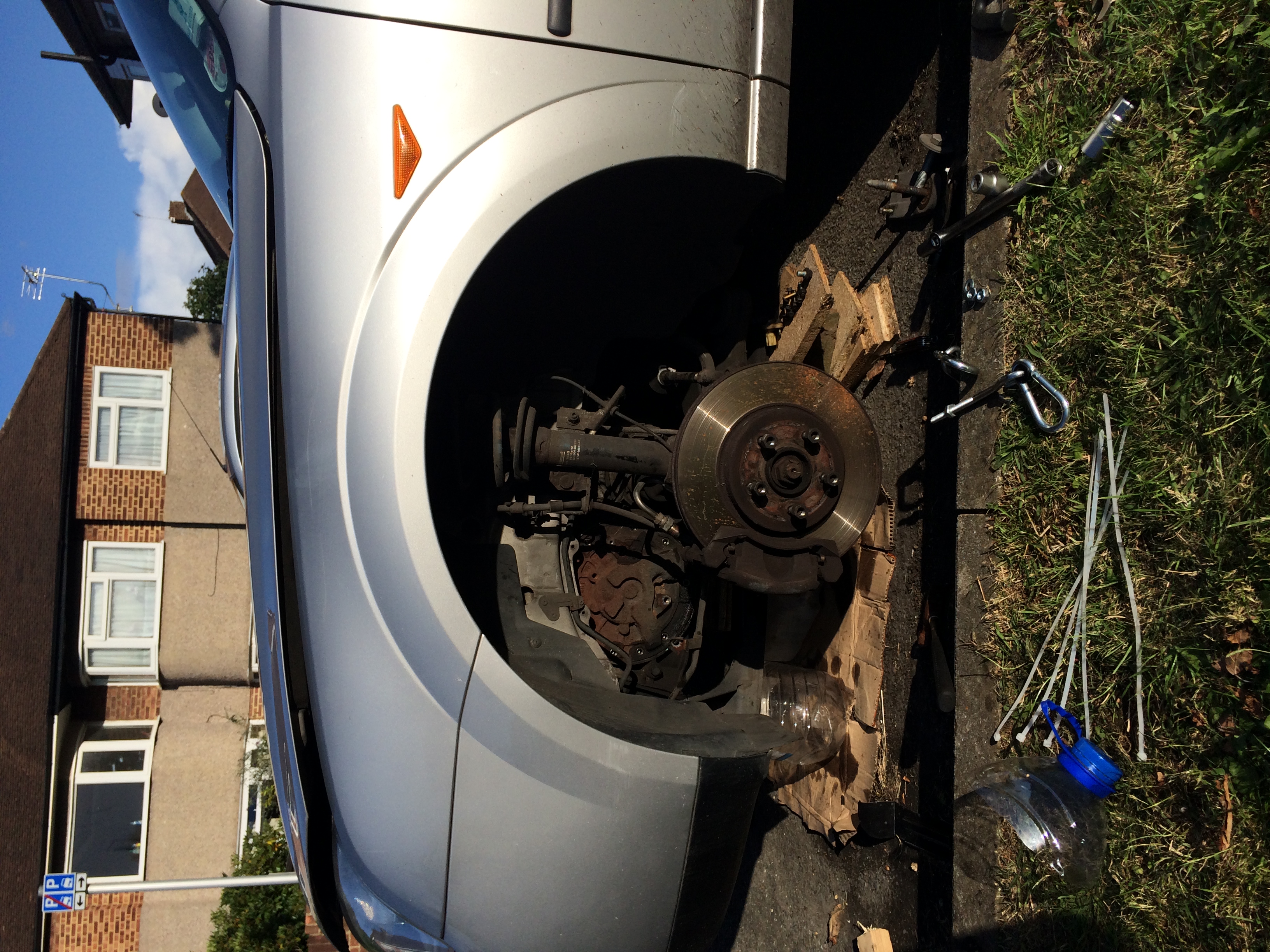

    Potrzebuje wyjąć pompę aby wymienić kosz forward ale po odkręceniu wszystkich śrub pompa nadal nie chce wyjść.
    W czym może być problem? Czytałem, że wymiana tego kosza jest możliwa po demontażu pompy oleju skrzyni biegów.
    Może ktoś miał podobny problem lub robił podobną naprawę?
    Proszę o pomoc.
    Z góry dziękuję i w załączeniu przesyłam zdjęcia: Ford Mondeo 2002 automat - jak wyjąć pompę oleju skrzyni biegów? Ford Mondeo 2002 automat - jak wyjąć pompę oleju skrzyni biegów? Ford Mondeo 2002 automat - jak wyjąć pompę oleju skrzyni biegów?

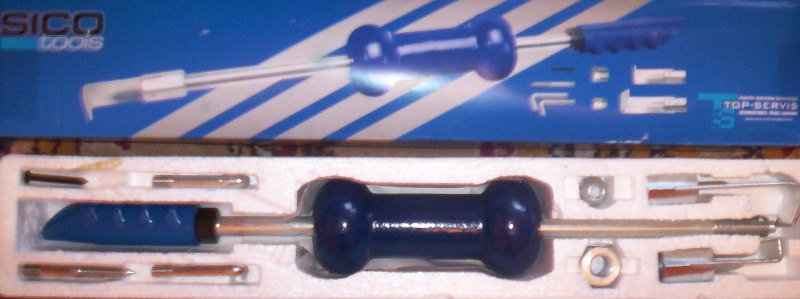

    Aby zdemontować pompę oleju należy opuścić maksymalnie skrzynię biegów i odkręcić śruby ławy z lewej strony. Pompa posiada długi stator i przy jej demontażu przeszkadza podłużnica zaznaczona białymi strzałkami. Wkręcam śruby w miejsca zaznaczone czarną linią i za pomocą młotka bezwładnościowego „wybijam” pompę. Pompa zapieka się na obwodzie z korpusem skrzyni i czasem trzeba się natrudzić aby ją wyjąć. Na obwodzie pompy jest gumowa uszczelka, którą należy przy montażu wymienić na nową po uprzednim wyczyszczeniu powierzchni korpusu skrzyni biegów. Ford Mondeo 2002 automat - jak wyjąć pompę oleju skrzyni biegów?
    Zdjęcie młotka bezwładnościowego: Ford Mondeo 2002 automat - jak wyjąć pompę oleju skrzyni biegów?

    dziéki za pomoc pompa wyjéta
