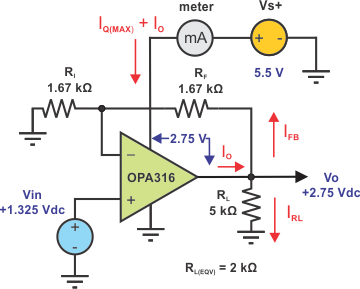

Maksymalne zużycie mocy przez wzmacniacz operacyjny powinno być wyznaczane dla konkretnego układu w którym przyjdzie mu pracować. Rozważmy prosty przykład, wykorzystujący układ OPA316. Obciążmy wyjście op-ampa najmniejszą możliwą impedancją RL, która jest akceptowalna dla układu. Z karty katalogowej, której fragment widzimy poniżej wynika iż minimalne obciążenie wyjścia układu to 2 kΩ (czerwony owal).
Maksymalne rozpraszanie mocy nastąpi w momencie w którym VS oraz IQ będą miały maksymalne wartości, a wyjście spolaryzowane będzie do poziomu równego połowie napięcia zasilania dodatniego Vs+. Poniższy schemat, na podstawie którego wyznaczać będziemy maksymalne rozpraszanie mocy, prezentuje testowany układy. Jest to aplikacja OPA316 w której zasilany jest on niesymetrycznie, pojedynczym napięciem zasilania. Wzmacniacz operacyjny wykorzystany jest w konfiguracji nieodwracającej. Wyjście obciążone jest impedancją wypadkową 2 kΩ, na którą składa się RL równolegle z szeregową kombinacją RF oraz RI. Impedancje liczymy pomiędzy wyjściem układu a masą. Wejście nieodwracające spolaryzowane jest napięciem 1,375 Vdc, co daje na wyjściu napięcie równe 2,75 V z uwagi na wzmocnienie układu równe 2 V/V. Jeden z tranzystorów wyjściowych układu OPA316 wymusza prąd przez impedancję 2kΩ do masy, różnica potencjałów pomiędzy jego źródłem a drenem wynosi 2,75 V.
Rozpraszanie mocy wzmacniacza operacyjnego wyznaczone jest dla następujących parametrów:
VO = 2,75 V, przy dodatkowym założeniu iż VO to napięcie DC.
IO = IRL + IFB = (2,75 V / 5 kΩ) + [2,75 V / 2(1,67 kΩ)] = 550 µA + 832,4 µA = 1,373 mA
ITOTAL = IO + IQ(MAX) = 1,373 mA + 500 µA = 1,873 mA
Pd = (Vs+)*(ITOTAL) = (5,5 V)*(1,873 mA) = 10.3 mW
Zużycie mocy jest dosyć niskie i jest jedynie około pięć razy większe niż podstawowe zużycie prądu przez op-amp. Ten scenariusz wydaje się być niezbyt problematyczny, ale jest dobrym punktem do rozpoczęcia dalszych rozważań.
