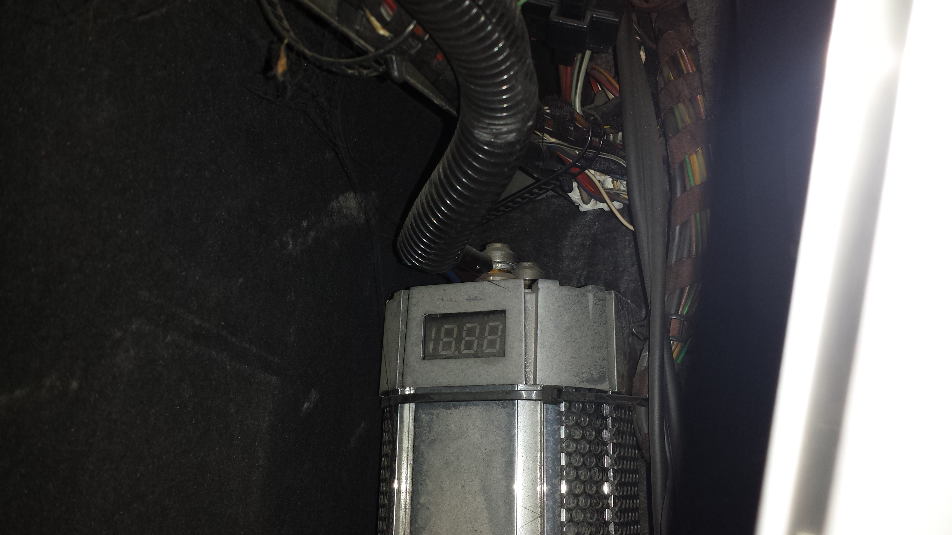

    Witam. Kupiłem auto i w gratisie dostałem wzmacniacz wraz z kondensatorem. Wzmacniacz to prawdopodobnie u-Dimension Glow 4075 (po wyglądzie), a kondensator to Phantom DPC 1.2 F. Póki co nie wyciągam tego, ponieważ trzeba rozbierać plastiki. Chciałbym się dowiedzieć jak to podłączyć, wygląda na pełne okablowanie, ale z przodu przy akumulatorze czegoś brakuje. Nie znam się na takich sprawach, a chciałbym podłączyć mój subwoofer i zobaczyć co to warte :) Ciekawi mnie też napis 24V na kondensatorze. Próbowałem przyłożyć ten kabel przy akumulatorze do plusa, ale bez jakichkolwiek reakcji.

    A czy mógłbym na próbę podłączyć to bez bezpiecznika? Jak już wyżej pisałem, przykładałem go do plusa, ale nic się nie pojawiało na kondensatorze. Wybaczcie, że się tak nie znam, ale korci mnie żeby to wypróbować :P

    Gaśnica w pogotowiu :) A na tym liczniku voltów będzie od razu pokazywało aktualne napięcie, czy musi się "naładować" chwilkę?

    Powinien się naładować i voltomierz pokarze napięcie na kondensatorze.

    Witam. Co do instrukcji to wielkiej filozofii tu nie ma. Pamiętając że kondensatory o tych pojemnościach należy ładować przez ogranicznik prądu żarówka/rezystor. W innych przypadkach grozi nawet wybuchem.. A wyświetlacz nie świecił bo zrobi to dopiero po podaniu napięcia na pin Remote (włączeniu radia) Jeśli tak się nie stanie znaczy że coś jest nie tak..

    Wiem już dlaczego nie świeciło się nic na kondensatorze. Powodem był REM, gdzieś po drodze musi być przerwany, bo przy radiu i przy wzmacniaczu jest ok. Dobra, czyli sprzęt przyjmijmy jest sprawny, bo po zmostkowaniu remu z plusem wzmacniacz chodzi. Ciekawi mnie też sposób podłączenia jaki zastałem.
    Brakujący element przy podłączeniu wzmacniacza i kondensatora
    Czy on jest poprawny? Instrukcję ładowania żarówką sobie znajdę, ale mam pytanie, czy jest w ogóle sens montowania kondensatora do tego wzmacniacza i kiepskiego suba Blaupunkt GT1200 (napisane chyba 650W)?

    Tak czy inaczej lepiej nie rezygnować z wkładki bezpiecznikowej jak najbliżej akumulatora to tylko jakieś 5 zł a robi robotę.. Co do potrzeby montowania kondensatora to j/w jeśli jest śmiało można go zostawić. Zawsze powinien coś tam zbuforować spadków napięcia na instalacji.
