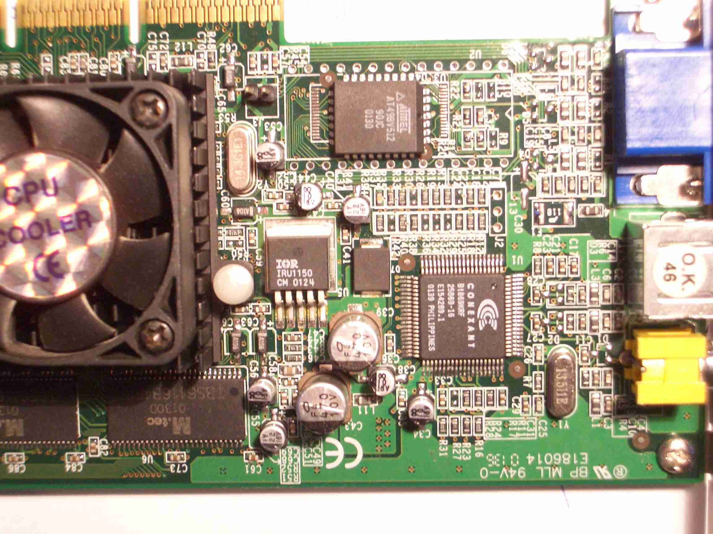

    Powiedzmy ze bios systemowy już wiem jak uaktualnić ,ale jak uaktualnić bios wideo?
  • #14 1439624
    Kolobos
    Spec od komputerów
    Bios karty graficznej zostaw w spokoju, skoro tyle czasu zajelo Ci wgranie biosu do plyty to karty graficznej w ogole nie ruszaj.Jak juz zepsujesz to mozesz miec pozniej problem z wgraniem wlasciwego biosu, zreszta biosu w karcie sie nie wgrywa jak wszystko jest ok.

    Identycznie jak do normalnego BIOS-u, tylko, że szukasz programu ładującego i pliku z zawartością do flashowania na stronie producenta karty graficznej. Najważniejsze jest aby nie pogubić się z rozmaitymi wykonaniami modelu w handlu występującego pod tymi samymi nazwami. Jakby się operacja nie udała, możesz mi podesłać kartę w prezencie... ;)

    to wpisz w google tak:GCS-GF2MX4A64T i powiedz mi gdzie to jest .
  • #25 1440199
    adass
    Poziom 25  
    no i tu koniec do chin trzeba jechć chyba .
