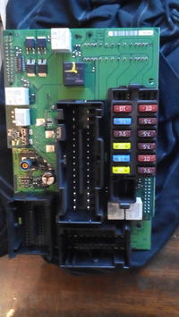

    Od razu zaznaczę jestem elektronikiem domownikiem :)
    Mam takie pytanko po awarii muszę wymienić BSI (BODY COMP) w grande punto.
    Elektronik samochodowy twierdzi że mi podmieni układ z IMMO i będzie działało.
    W to jestem w stanie uwierzyć bo już czytałem że tak można.
    Chciałem się dowiedzieć od ludzi posiadających większą wiedzę niż ja, czy pilot też będzie działał czy będę go musiał zaprogramować do BSI. Nie chcę się później dowiedzieć że auto odpala a fabryczny pilot nie działa.
    Z góry dziękuję za wszelką pomoc.
    Kris

    Myśle ze jeszcze pozatym bedziesz musiał przeprowadzic konfiguracje.
    A jak central ci nie zagra to przeciez sobie juz zaprogramujesz pilota.
    Wazne zeby maszyna odpaliła.
    #3 13873174
    wloc
    Poziom 34  
    Jeśli body będzie obsługiwać pilota to wprogramowanie i działa nie wszystkie body mają elektronikę trzeba szukac o tych samych numerach

    Dalej nurtuje mnie pytanie czy obsługa pilota jest zapisana w scalaku z IMMO czy gdzieś osobno.

    Osobno jest to i to

    A idąc tym tropem można także podmienić "kostkę" od pilota czy tu już pozostaje kodowanie ?
    #7 13875512
    wloc
    Poziom 34  
    Pozostaje tylko kodowanie nie ma opcji podmiany chyba że 1/4 płytki

    Ktoś podpowie gdzie w tym BSI jest kostka immo którą należy podmienić ?

    To jak uszkodzę to zapłacę(bez starego BSI też mi to zrobią), prawie tyle ile bym teraz zapłacił. Choć przed chwilą się dowiedziałem ,że tak z ta podmiana w grande punto nie do końca bo immo podobno jest w procku zapisane ? Więc jak to w końcu jest chciał zrobić coś co się nie da czy jak ?
    Pozdro
  • #15 13878052
    Jurek220
    Tak może być procesor,zależy jaki producent BSI.
    Pozdr.
  • #16 13878072
    kdudka1988
    Delphi. Chciałbym się rozeznać w temacie. Bo tak z mojego rozumowania jak się da i podmieni się kostkę immo to potem jak się według karty kodowej dorobi klucz to będzie działał a jak się dopisze to już nie, czy się mylę ?

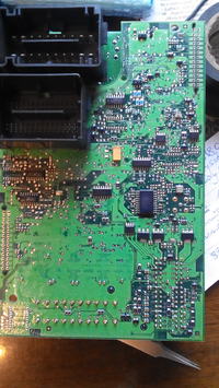

    Numer BSI to 51781759

    Czy jest możliwe by układem od IMMO jest układ o oznaczeniu 78000766 E7sn0543 3bk ?

    A rozlutuj "kanapkę", z tego co pamiętam to procesor Motoroli jest w środku (mogę się mylić, bo akurat od Punto nie robiłem). Od razu zaznaczam - jeśli nie masz elektrycznego odsysacza to odpuść sobie bo ręcznym tego na pewno nie zrobisz.

    Zacznę od tego że "kanapka" nie jest lutowana. Gdyby była dawno bum rozlutował. Jest to na jakiś "haczyk" -> coś w stylu tego znaku raz wciśniesz i się zablokuje nie rozbierzesz.
    Pozdro
  • #23 13889324
    Teodor85
    Na moje oko to nie haczyk tylko spęcznione oczko -<>.
  • #24 13889377
    kdudka1988
    możliwe że i spęcznione oczko, otworzyć się od tak nie da.

    Więc jak się nie da, to zostaw to w spokoju. Widać że nie jesteś "prawdziwym Polakiem" bo byś już dawno coś wykombinował żeby to rozebrać.
    Jest to dwie minuty roboty, ale jak widać albo nikt się nie chce podzielić wiedzą albo nie chcą żebyś sobie krzywdę zrobił.
