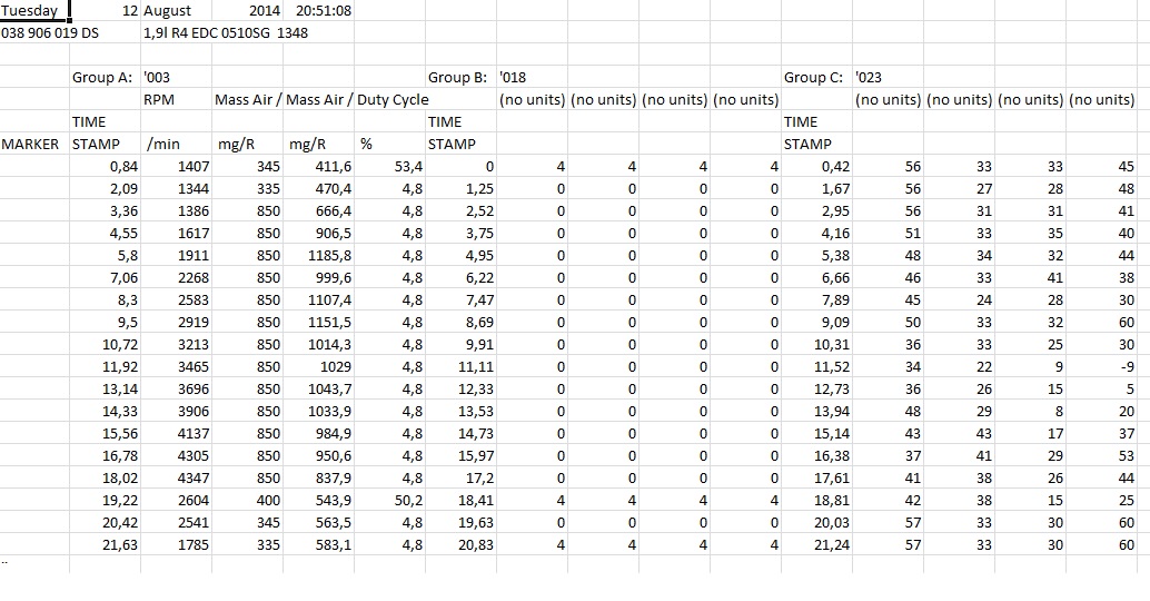

    Posiadam passata B5 FL 1.9 TDI 130 km, 2001 r.

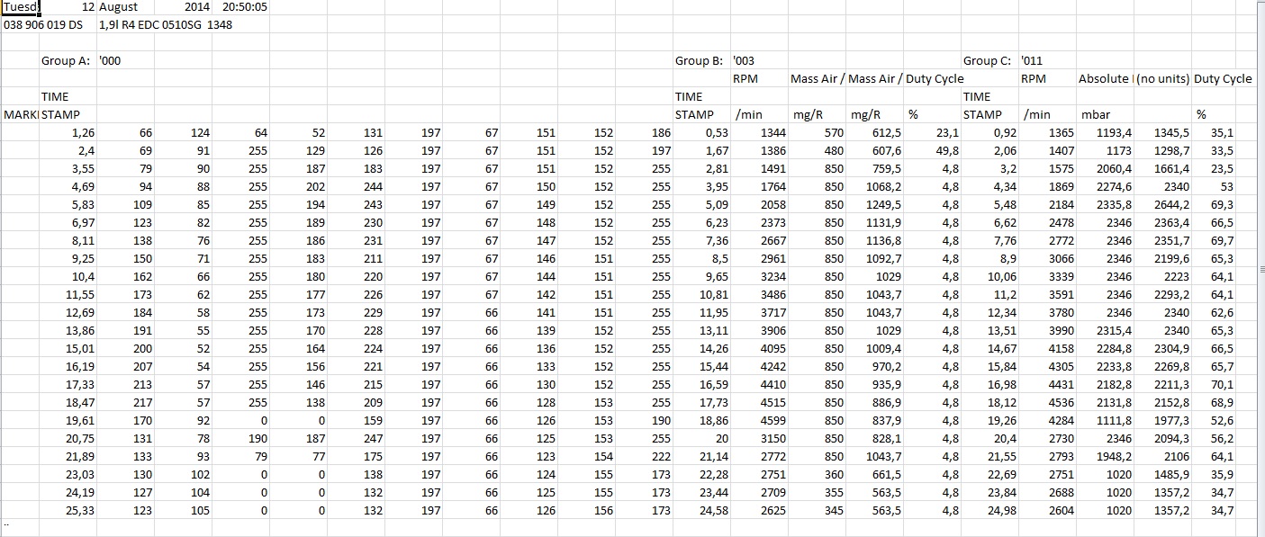

    Od początku użytkowania wydawał mi się, że brakuje mu mocy (jeździłem podobnym i nie do porównania). Prędkość maksymalna to 180 km/h przy obrotach 3200 więcej nie chce jechać. Zamieniałem przepływomierz od kolegi i dalej nic. Zrobiłem logi może ktoś będzie wiedział co mu dolega. Oto wyniki:
    Przepraszam, że w takiej formie, ale mam tylko pliki zapisane w excelu. W załączniku dodałem pliki statyczne i dynamiczne (na 3 biegu gaz do oporu).

    Nie wygląda to źle, pompki już trochę wysłużone grupa 023.
    Jaką masz wartość synchronizacji grupa 004 ostatnie okienko.
    Zrób poprawnie logi i wrzuć na vaglog'a

    Oprócz małej nieszczelności w dolocie i wysłużonych pompowtryskiwaczy nic podejrzanego tutaj nie widzę.
    Mierzyłeś ciśnienie sprężania?
    Jaki masz przebieg?
    Ale nie ten z licznika bo większość passatów nie ważne czy 19 czy 9 letnich ma nie więcej niż 300000km bo są po "dziadku lekarzu" a "Niemiec płakał jak sprzedawał" ;)

    Dziwnie waha się boost powyżej 2000, może tu być przyczyna.

    Przeładowanie przy 2600 obr, zbicie zaraz po tym.

    Lekkie przeładowanie zawsze występuje po wciśnięciu gazu w podłogę.
    Nie sądzę że to ma wpływ na brak mocy, turbina pompuje 2,3 bara prawie cały czas.

    Nie wiem jakim cudem, ale patrzyłem na inne logi w trakcie pisania tego posta...:) Generalnie w logach nie widać, żeby coś cięło dawkę lub doładowanie, więc dziwna sprawa... Spróbuj może lekko bujnąć synchro w jedną i drugą stronę..
