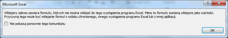

    Powyższe problemy naprawione, teraz tylko ostatnia rysa do poprawy. Mianowicie, przy otwieraniu pliku wyskakuje mi komunikat (w załączniku), nie zawsze wyskakuje na wierzchu, czasem w tle i blokuje działanie programu, a nieuważny człek może go nie wykryć. Kod wygląda mniej więcej tak:
    Kod: text
    Zaloguj się, aby zobaczyć kod
    Gdzie TextBox1 to wskazana kolumna, a TextBox2 to ścieżka do pliku.
    Opcje logicznie przychodzą mi na myśl dwie:
    1. Wyłączenie wszystkich komunikatów na czas działania makra - jak widać Application.DisplayAlerts nie działa (albo ja to źle używam).
    2. Zmiana metody wklejania na PasteValues (nie wiem jak to zrobić przy zachowaniu powyższej formy).
    • VBA Excel - Pobieranie ścieżki pliku oraz podgląd w oknie blad.gif (14.35 KB) Musisz być zalogowany, aby pobrać ten załącznik.

    sprawdź to

    Działać działa, ale błąd nadal jest. Mimo wszystko + daję, bo wklejanie samych wartości też mi się przyda. :)
    a jakie błędy teraz sa?
  • #23 13924764
    Koczi92
    Poziom 8  
    Posty: 19
    Dokładnie ten sam co w załączniku. W sumie to jest komunikat, nie błąd, moja pomyłka :)
  • #24 13924811
    clubs
    Posty: 2219
    Pomógł: 629
    Ocena: 406
    To dziwne bo przy wklejaniu wartości nie powinno być komunikatu że wkleja formuły
