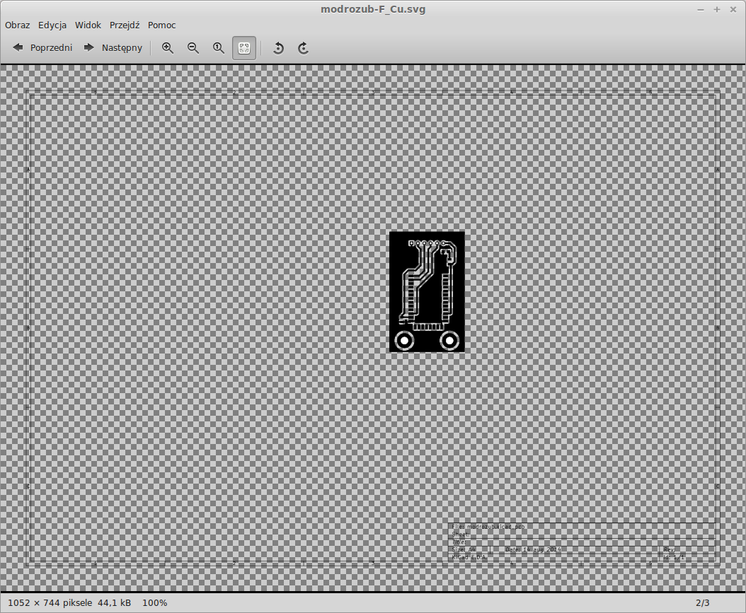

    Mam problem z konwersja z kicada pcb poprzez pdf creator. Po konwersji wymiary się zgadzaja, ale sciezki są bez wymiaru jako cieniutkie linie. Pady pola lutownicze ok!,wymiary tak jak na orginale pcb w programie. Dodam, że korzystalem również z bullzip pdf i jest tak samo.Może ktoś spotkał się z takim problemem.

    Ja się spotkałem. Z tego co pamiętam to problem jest w samym kicadzie - jest kilka opcji generowania wydruków z których działała mi tylko jedna (zdaje się było to Plik->Rysuj). Obecnie ten program jest tak mało przewidywalny, że są chyba tylko dwie opcje - przerzucić się na starszą stabilną wersję albo na całkiem inny program.

    #4 13876880
    kred
    Wygląda na to że mam tą samą wersję zainstalowaną. Jeśli tylko chcesz wyświetlić plik na innym komputerze, użyj Plik->Rysuj. Wybierz format (SVG można wyświetlić bez problemu w Firefoxie, PS pod Linuksem skonwertujesz do np. PDFa poleceniem pstopdf lub do obu formatów możesz użyć Inkscape) i warstwy które chcesz wygenerować (każda i tak będzie lądować do osobnego pliku). Możesz popróbować zmienić pozostałe opcje. Ja mam tak ustawione:
    problem z konwersja PCB z kica - po konwersji pcb sciezki są bez wymiaru.
    Rezultat jest taki:
    Pozostałe opcje generacji wydruków (drukuj, exportuj SVG) nie pozwalały mi uzyskać prawidłowych rezultatów

  • #6 13877709
    andul3
    Bardzo dziękuję. SVG poprzez inscape przekonwertowalem na pdf za pomocą bullzipa. Nastepnie można wydrukować na innym kompie, ale nalezy, po wybraniu drukarki w opcjach zaznaczyć brak skalowania, wtedy wymiary idealnie się zgadzaja.
