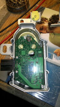

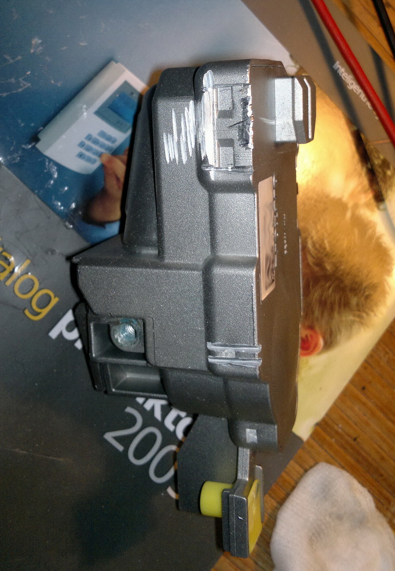

    Witam.Poszukuję przekaźnika do modułu w samochodzie volvo.Jest to przekaźnik z dwiema cewkami po 3 styki na cewkę.(takie 2 w 1).Być może ktoś z kolegów znających język angielski wyszukał by też datashed lub rozpiskę tego przekaźnika.Był bym bardzo wdzięczny za wskazanie namiarów na zakup takiego przekaźnika(ewentualnie zamiennik) lub rozpiskę.Znalazłem identiko na chińskiej stronie,ale to mnie nie satysfakcjonuje.
    Załączam fotki przekaźnika. Volvo - poszukuję przekaźnika z dwiema cewkami, 3 styki na cewkę, gdzie kupić? Volvo - poszukuję przekaźnika z dwiema cewkami, 3 styki na cewkę, gdzie kupić?

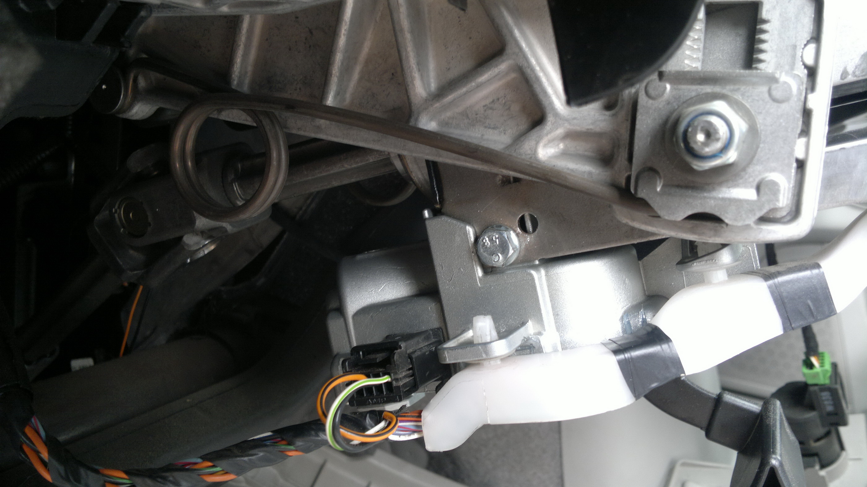

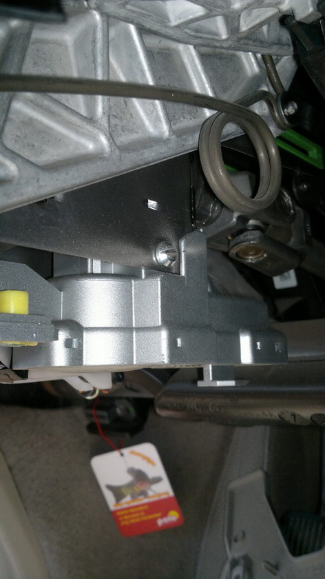

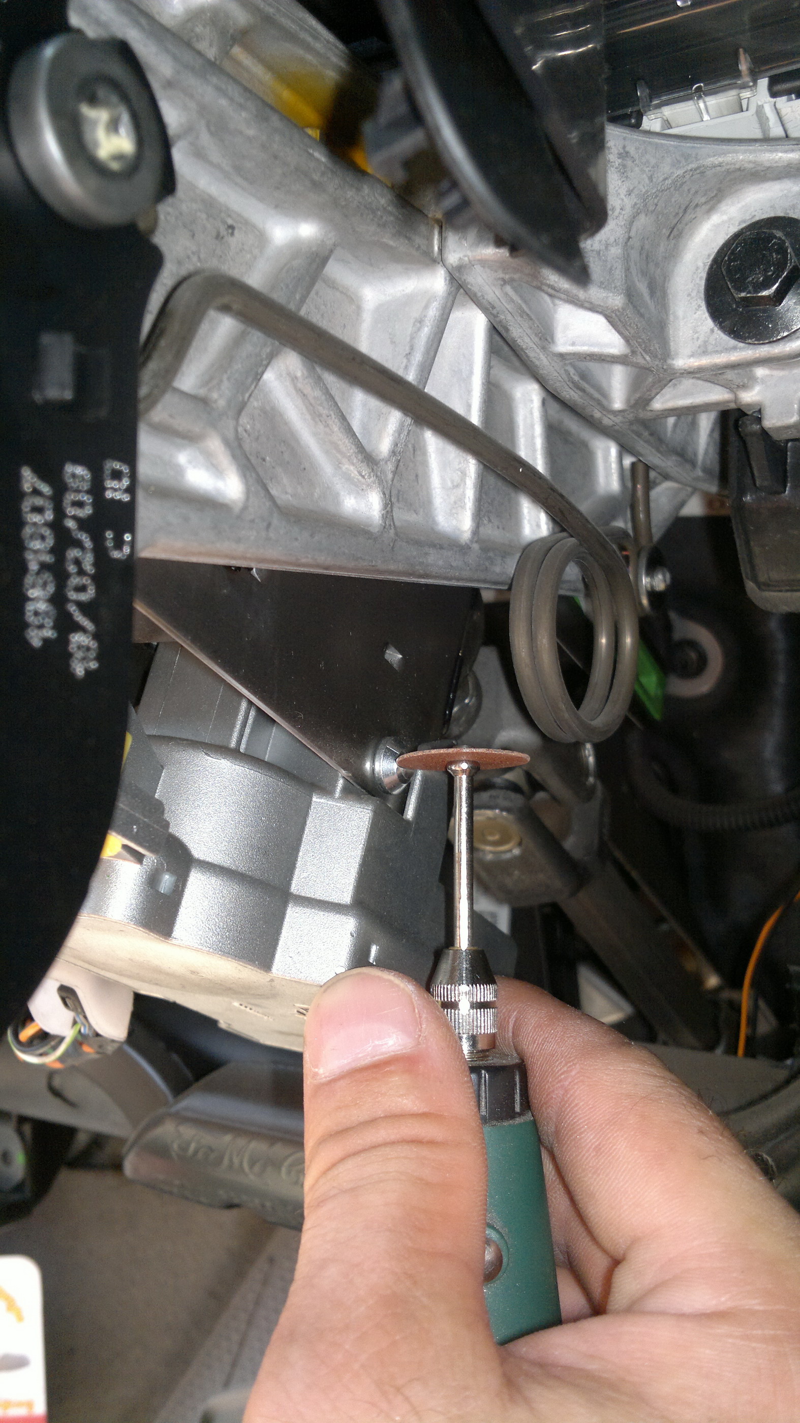

    Otóż nie załatwiłem takowego przekaźnika,więc zaadoptowałem inny.Postanowiłem zrobić mały tutorial dotyczący rygla w volvo.
    1.Odłączamy Acu.Wyjmujemy blokadę,można przecinakiem zerwać łby lub tak jak ja naciąć i potem wykręcić wkrętakiem (śruby siedzą mocno zalane były gwinty szczeliwem niebieskim przeciw wykręcaniu).Potem możemy użyć zwykłych śrub.
    Volvo - poszukuję przekaźnika z dwiema cewkami, 3 styki na cewkę, gdzie kupić? Volvo - poszukuję przekaźnika z dwiema cewkami, 3 styki na cewkę, gdzie kupić? Volvo - poszukuję przekaźnika z dwiema cewkami, 3 styki na cewkę, gdzie kupić?

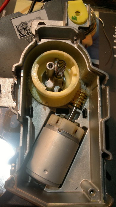

    2.Żeby rozebrać blokadę należy nawiercić dużym wiertłem w miejscach ściskania prasy,lub tak jak ja nadciąłem diaksem.

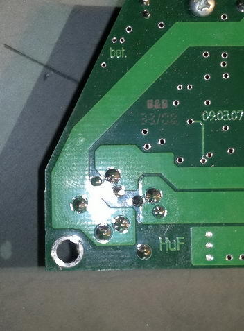

    3.Ja profilaktycznie (skoro już miałem rozebrane) wymieniłem mikrowyłącznik i przekaźnik.Poszukiwany przekaźnik zastąpiłem podobnym TYCO V23084-C2002-A403.Wg mnie najodpowiedniejszy z rezystancją cewek okolo170-175 ohm tak jak w oryginale.
    Zał: 7,8,10,11.
    4.I na koniec ważne jest ustawienia ,,mini rygielka'' znajdującego się w miejscu strzałki,ważne przy składaniu.Po złożeniu wszystko jak na razie działa bez problemu.Zastanawiam się nad tym czy potrzebnie to wymieniałem,bo moim zdaniem było to chyba zwykłe mechaniczne przycinanie tego małego ,,minirygielka'' (Zał: 6) o którym wspomniałem wyżej.
    Mam nadzieję,że komuś się przyda.
