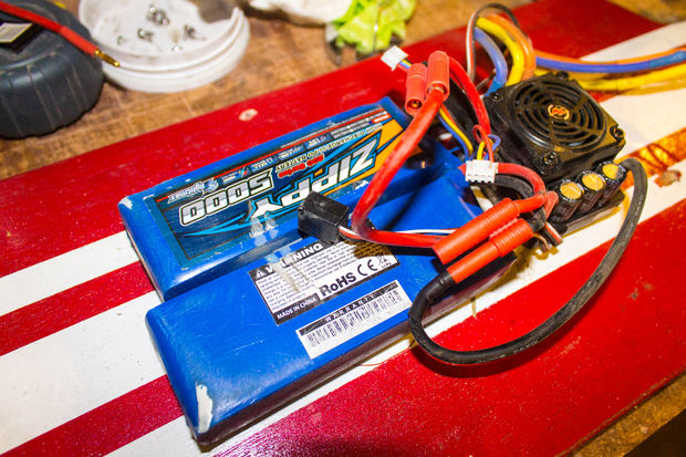

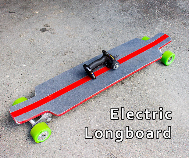

    Ostatnio coraz popularniejsze jest przerabianie różnych środków transportu na elektryczne. W internecie możemy znaleźć przykłady konstrukcji elektrycznych samochodów, motorów rowerów itp. Poniżej znajdziecie krótki opis projektu elektrycznego longboarda.

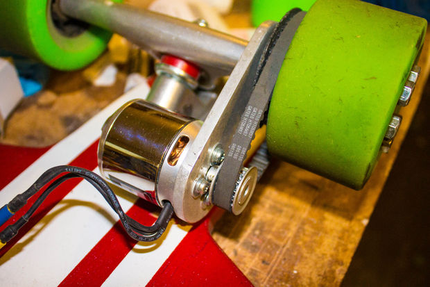

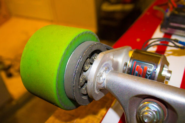

    Dzięki elektrycznemu napędowi longboard rozpędza się do 29 km/h. Zamontowane dwa akumulatory 11.1 V o pojemności 5000mAh pozwalają na uzyskanie maksymalnego zasięgu równego ok. 10 km. Do budowy longboarda wykorzystano silnik Turnigy Aerodrive SK3 280kV Outrunner zasilanym poprzez kontroler do modeli zdalnie sterowanych EZRUN 150A-PRO Brushless ESC. Sterownik ma możliwość programowania stopnia przyspieszenia oraz kontroli poślizgu przy ruszaniu i hamowaniu. Deską steruje się przy użyciu zestawu radiowego HK-GT2B do modeli samochodowych. Przewody, akumulatory i elektronika zostały umieszczone pod spodem deskorolki i zabezpieczone obudową wykonaną z włókna szklanego. Do zamontowania silnika wraz z wszystkimi elementami zaprojektowano i wykonano kilka wsporników mechanicznych.
    Autor zamieścił swój projekt na portalu instructables, gdzie znajdują się wszystkie niezbędne informacje dotyczące jego budowy. Na stronie źródłowej znajdziecie także modele elementów mechanicznych w formacie CAD. Oprócz tego zamieszczam poniżej film z dokładnym instruktażem jak wykonać samemu elektryczną deskorolkę.
