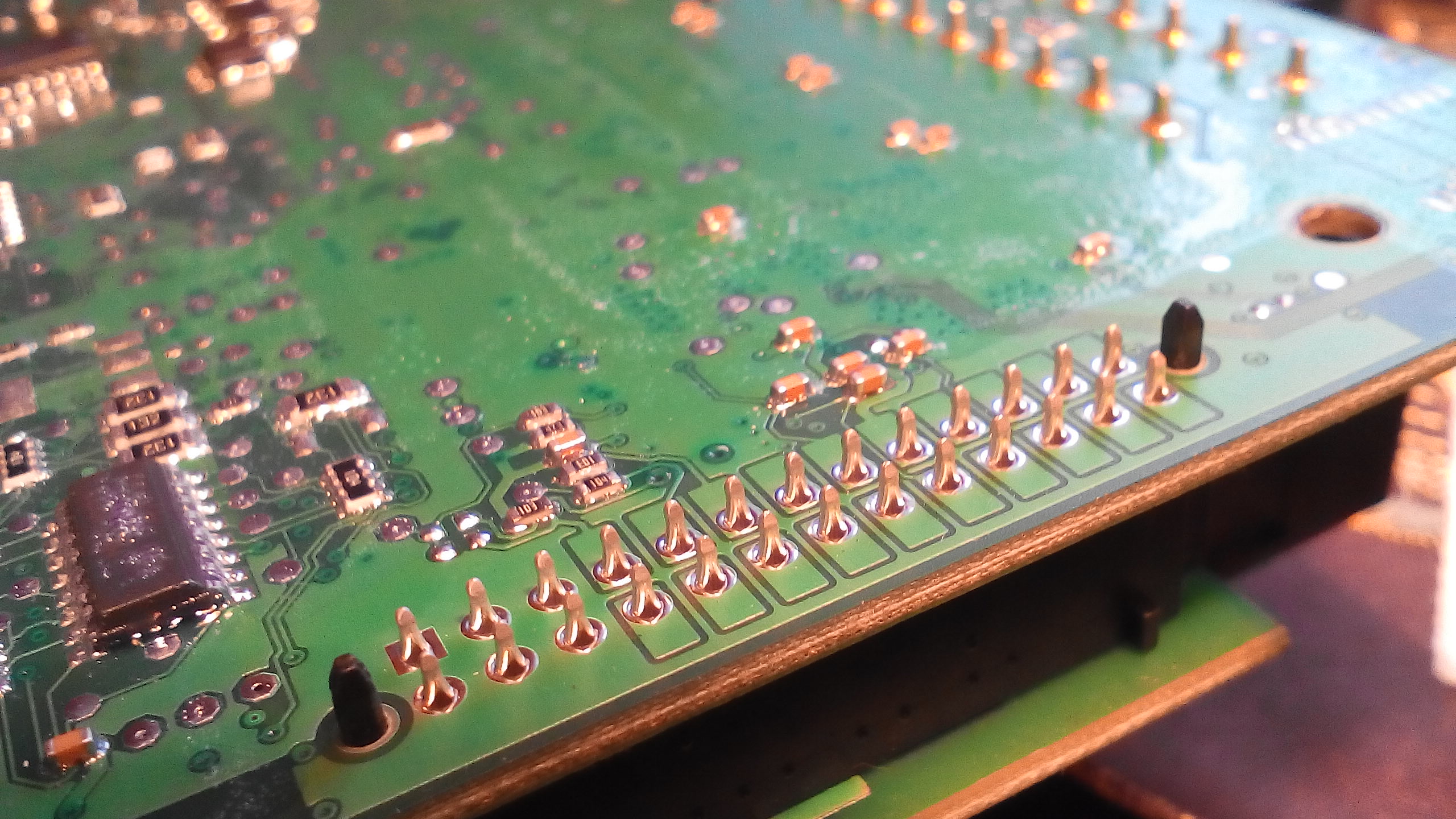

Mam problem potrzebuję rozdzielić dwie płytki z NBC w grande punto i nie mam pomysłu jak. Zamieszczam foto jak to wygląda.
Ma ktoś jakieś propozycje ostatecznie pourywam łebki i potem to zlutuję ale to już ostateczność

Jakie łebki chcesz tam urywać? Nie widzę czy to jest pełne złącze goldpin, czy tylko łączówka. Jeśli to drugie to trzeba rozlutować (HA lub porządny odsysacz).
Po drugie, w Punto nie ma BSI. Na schematach to jest NBC, ew. Body Computer (BCM). BSI to jest w grupie PSA.
