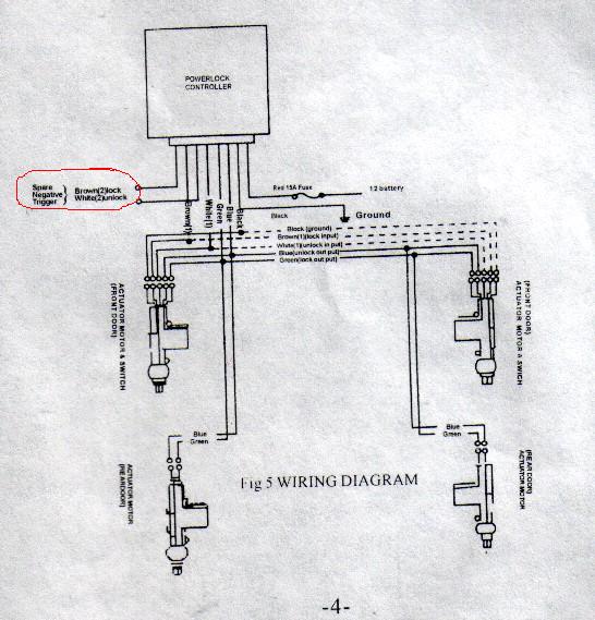

    Witam ! Mam problem z podłączeniem siłowników do alarmu Peying y-3018 .Posiadam 2 siłowniki firmy Hantom z 5 przewodami bez centralki . .Mój problem polega na tym że nie wiem jak podłączyć siłowniki do tego alarmu ponieważ są inne kolory w siłowniku a inne w alarmie .Proszę o jakiś schemat jak to podłączyć . Jak podłączyć siłowniki Hantom do alarmu Peying Y-3018? Schemat połączeń Jak podłączyć siłowniki Hantom do alarmu Peying Y-3018? Schemat połączeń

    Więc siłowniki są 5 przewodowe ale ty wykorzystujesz zielony i niebieski reszta cię nie interesuje a do centralki według schematu 4 gdy będą działać na odwrót zamienić niebieski z zielonym.

    ok ale gdy podłącze tak jak piszesz to będzie mi sterował ten siłownik drugim i po przekręceniu kluczyka w zamku i jeszcze co mam zrobic z tymi 3 przewodami ?

    Nie będzie sterował jeden drugim bo w tym przypadku nie ma sterownika zamka centralnego alarm ma co prawda 2 przewody sterowanie plusem sterowanie minusem drzwiami ale nie wiadomo czy to są wejścia czy wyjścia nie znalazłem w necie , chyba ze jest napisane w instrukcji co to jest??? A jak widać na załączonych rysunkach od alarmu nie ma współpracy z siłownikiem master (5 przewodów)dokupienie centralki dałoby takie rozwiązanie.Przewody 3 luzem nic z nimi nie robić.
    https://obrazki.elektroda.pl/3226136000_1330275618.jpg
    https://obrazki.elektroda.pl/9843687400_1355779066.jpg
    https://obrazki.elektroda.pl/80_1250800109.jpg

    posiadam jeszcze centralke z forda Carprotect BX20 może ją by się dało połączyć z tym alarmem i siłownikami tak żeby były sterujące wszystkie .Jak podłączyć siłowniki Hantom do alarmu Peying Y-3018? Schemat połączeń Jak podłączyć siłowniki Hantom do alarmu Peying Y-3018? Schemat połączeń Jak podłączyć siłowniki Hantom do alarmu Peying Y-3018? Schemat połączeń

    Ten też się nie nadaje on steruje tylko z pilota nie ma sterowania z zewnętrznego źródła.
