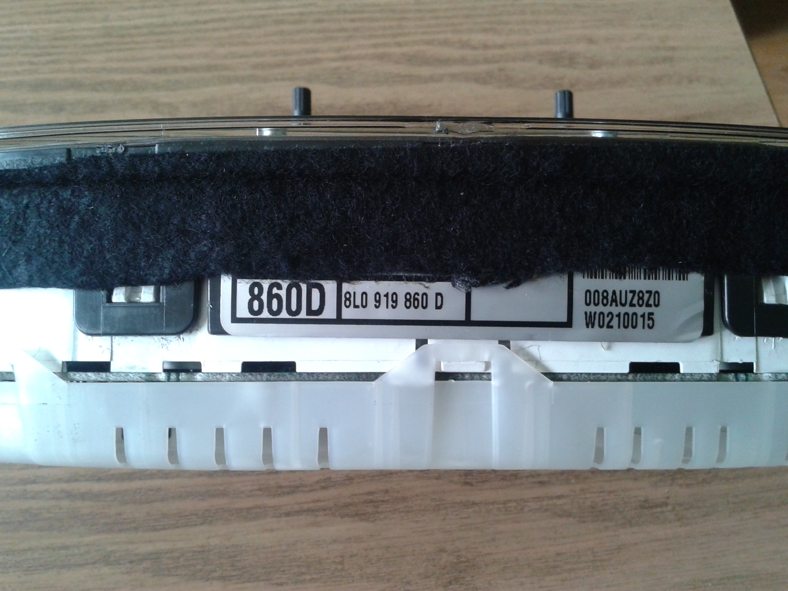

#1 13878881 15 Sie 2014 12:20 aniol6411 aniol6411 Poziom 9 #1 13878881 15 Sie 2014 12:20 Prośba o odczyt pin immo do a3 1998 z eeprom silnika. Z góry dziękuje. Załączniki: Audi_A3_1_9_tdi_98r.rar Download (2.1 KB)
#2 13878962 15 Sie 2014 12:45 szogun0 szogun0 Specjalista grupy V.A.G. Pomocny post? (0) #2 13878962 15 Sie 2014 12:45 Nie ma tam pin-u jeśli 1998 r.
#3 13879227 15 Sie 2014 14:11 Jurek220 Jurek220 Poziom 31 Pomocny post? (0) #3 13879227 15 Sie 2014 14:11 Musisz z puszki zawartość odczytać. Pozdr.
#4 13880846 16 Sie 2014 06:25 aniol6411 aniol6411 Poziom 9 Autor tematu Pomocny post? (0) #4 13880846 16 Sie 2014 06:25 A może ktoś ma wkład do tego licznika z pin-em 8L0 919 860 D. Byłbym wdzięczny. Dodano po 3 [minuty]: Licznik Magneti Marelli.
#5 13885933 17 Sie 2014 23:05 marek29 marek29 Poziom 14 Pomocny post? (0) #5 13885933 17 Sie 2014 23:05 Próbowałeś odczytać zegary "zwykłym" KKL-em ,programem VAG Eeprom programmer 1.19g?
#6 13887953 18 Sie 2014 19:22 aniol6411 aniol6411 Poziom 9 Autor tematu Pomocny post? (0) #6 13887953 18 Sie 2014 19:22 Próbowałem nie dał rady.
#7 13888068 18 Sie 2014 19:58 grala1 grala1 Specjalista grupy V.A.G. Pomocny post? (+1) #7 13888068 18 Sie 2014 19:58 Jesteś pewny że to licznik MM a nie VDO? Promuję tematy: 04.06.2023 Robot Line Follower - zestaw do samodzielnego montażu. 03.04.2023 Zasilacz regulowany 0-30VDC 0,02-3A - KIT do samodzielnego montażu 23.01.2023 Tester przekaźników samochodowych 12V 01.01.2023 Elektroniczne świecidełko sterowane dźwiękiem - KIT do samodzielnego montażu
#8 13888242 18 Sie 2014 20:51 aniol6411 aniol6411 Poziom 9 Autor tematu Pomocny post? (0) #8 13888242 18 Sie 2014 20:51 Na 100%
#9 13888818 18 Sie 2014 23:36 grala1 grala1 Specjalista grupy V.A.G. Pomocny post? (0) #9 13888818 18 Sie 2014 23:36 To tak łatwo nie będzie. Masz czym wyciągnąć wsad z motki? Co Ty chcesz tam w ogóle zrobić? Promuję tematy: 04.06.2023 Robot Line Follower - zestaw do samodzielnego montażu. 03.04.2023 Zasilacz regulowany 0-30VDC 0,02-3A - KIT do samodzielnego montażu 23.01.2023 Tester przekaźników samochodowych 12V 01.01.2023 Elektroniczne świecidełko sterowane dźwiękiem - KIT do samodzielnego montażu
#10 13889062 19 Sie 2014 05:59 aniol6411 aniol6411 Poziom 9 Autor tematu Pomocny post? (0) #10 13889062 19 Sie 2014 05:59 Potrzebuje pin żeby zapisać kluczyk.
#11 13890811 19 Sie 2014 20:02 Jurek220 Jurek220 Poziom 31 Pomocny post? (+1) #11 13890811 19 Sie 2014 20:02 Po nr. wychodzi VDO na 93c66. Rozbierałeś go? Pozdr.
#12 13890927 19 Sie 2014 20:42 aniol6411 aniol6411 Poziom 9 Autor tematu Pomocny post? (0) #12 13890927 19 Sie 2014 20:42 VDO mają czarną tylną obudowę. Mój licznik ma białą widać na zdjęciu.
#13 13891459 19 Sie 2014 23:16 Jurek220 Jurek220 Poziom 31 Pomocny post? (0) #13 13891459 19 Sie 2014 23:16 Ok,faktycznie nie vdo,ale też nie MM,na obudowie pisze że UN4,a więc w środku pamięć 93c56.Pamięć do proga i masz pin. Pozdr.
