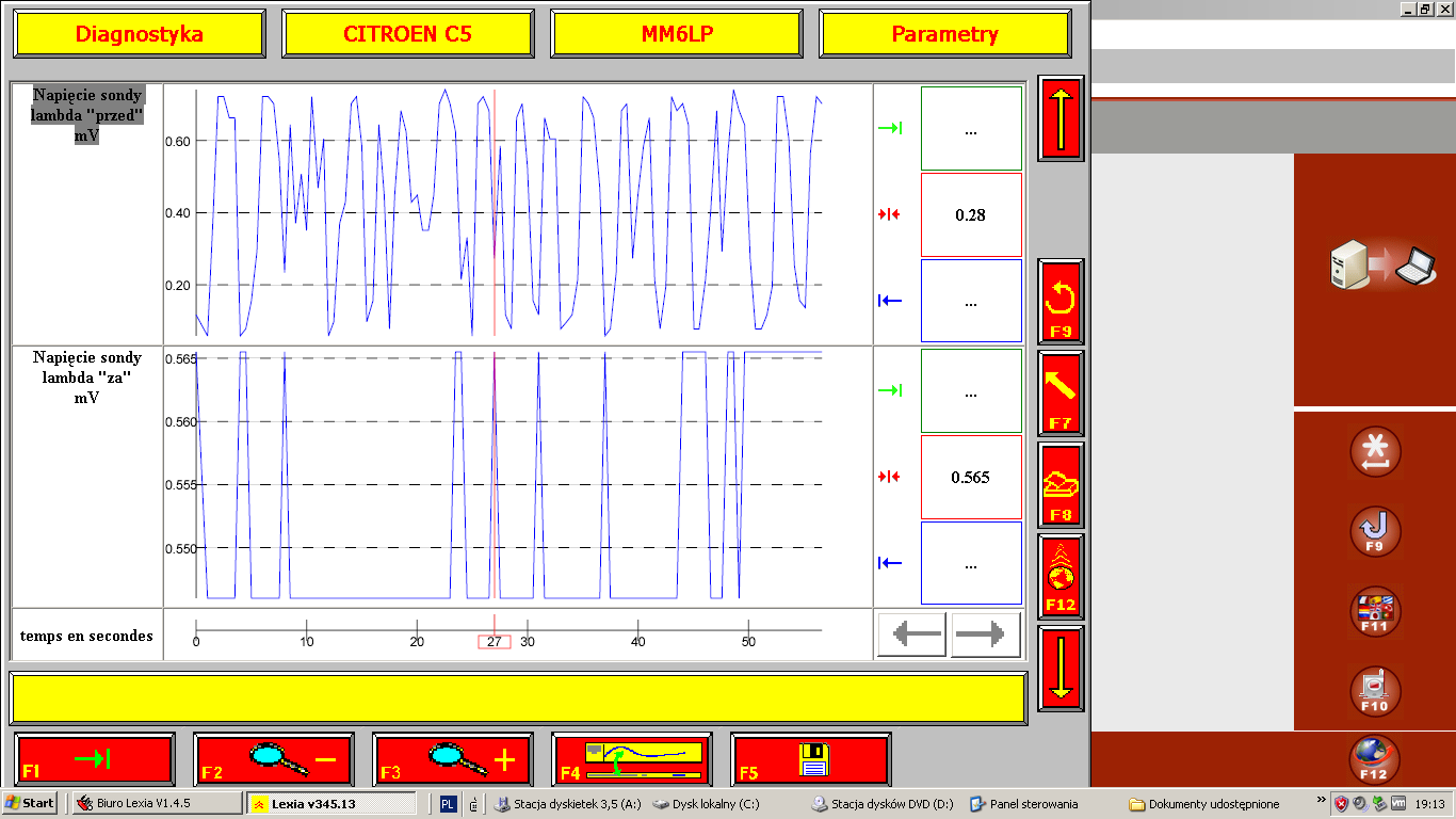

Citroen C5 2004 2.0 16v RFN - analiza wykresu sondy lambda, duże spalanie
fogs 15 Sie 2014 20:01 3507 2
  • #1 13880084
    fogs
    Witam, mam problem z Citroenem C5 2004r. 2.0 16v(RFN) auto przy dużo pali i jest mułowate, jak zimny to nim telepie przez jakąś minute. Dołączam wykres pracy sond lambda z LEXI , czy moglibyście wyciągnąć wnioski z załączonego rysunku czy sonda pracuje prawidłowo. Silnik rozgrzany bieg jałowy (750obr/min). Citroen C5 2004 2.0 16v RFN - analiza wykresu sondy lambda, duże spalanie
  • #2 13880116
    babmo
    Koło 100mV za duże na "za"
    Ogólnie ok
  • #3 13880288
    fogs
    Proszę bardziej łopatologicznie, to dopiero moje początki.
