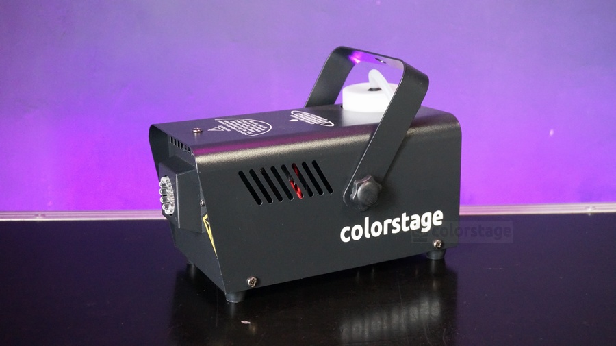

    Witam, mam problem z wytwornicą dymu, działała cały czas, wszystko było ok. Na drugi dzień podłączyłem ją do prądu i od razu zapaliły się kontrolki. Wytwornica wcale nie grzeje, gdy nacisnę przycisk od razu leci płyn.
    Wytwornica dymu - kontrolki świecą, brak grzania, wyciek płynu po włączeniu Wytwornica dymu - kontrolki świecą, brak grzania, wyciek płynu po włączeniu Wytwornica dymu - kontrolki świecą, brak grzania, wyciek płynu po włączeniu Wytwornica dymu - kontrolki świecą, brak grzania, wyciek płynu po włączeniu
    Dodałem fotki [_P_]

    Model/ producent/ fotki (elektroniki) wytwornicy?
  • #3 13885968
    Marcin12454
    COLORSTAGE CSTG-FM500LED
  • #4 14293627
    DJKompot
    Wygląda na zablokowany/uszkodzony termostat.

    Witam. należy zmierzyć rezystancję grzałki, termostatu i przewodów. Jeśli są uszkodzone, należy wymienić.

    Podłącz żarówkę pod grzałkę, jak świeci, a grzałka nie grzeje, to jest uszkodzona!
