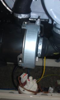

    Wielka prośba do forumowiczów.
    Mam zmywarkę Hotpoint fdf780.
    Uszkodzeniu uległa pompa myjąca a dokładnie rozsypała się turbinka.

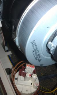

    Pompa do wymiany ale mam problem, nie posiadam oznaczenia co to za pompa. Jest razem z grzałką, jedyny opis jaki znalazłem to eichenauer 2560 n6.
    Hotpoint FDF 780 - Jaką pompę myjącą z grzałką wybrać? Hotpoint FDF 780 - Jaką pompę myjącą z grzałką wybrać?

    Rafii[H]
    Prawdopodobnie to jest coś takiego: "INDESIT ARISTON Pompa myjąca C00256525".
