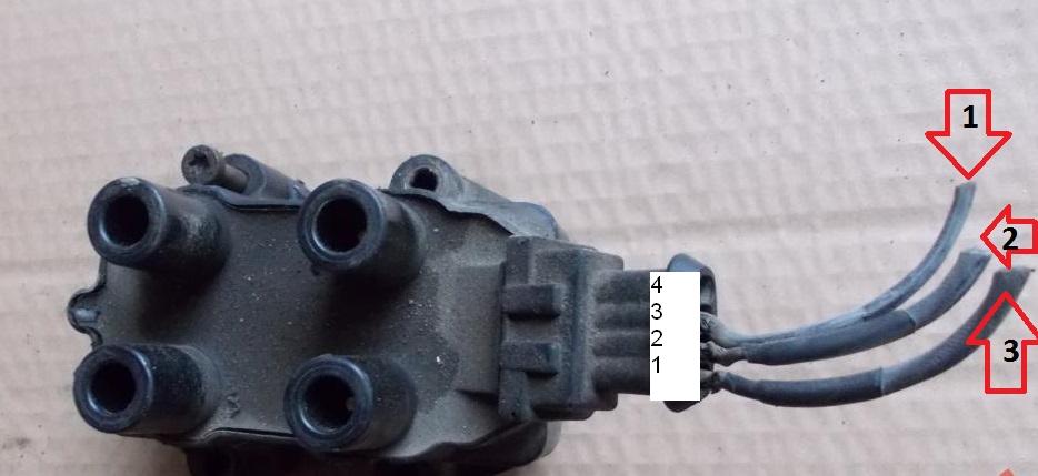

    Witam mam problem z cewką zapłonową Vectra 1.8 97r
    Mam upalone dwa przewody i teraz nie wiem jak mam podłączyć cewkę.
    Nie wiem gdzie będzie +/- i sterowanie
    Proszę o pomoc :D Vectra B 1.8 16V - Cewka zapłonowa opis wyprowadzeń

    1 i 2 pin to sygnały z ECU odpowiednio cewka 1-39 ECU i cewka 2-38 ECU, 3 pin cewki to 12V po kluczyku. Sprawdź tylko swoją numeracje bo chyba źle opisałeś przewody rozepnij wtyczkę i na niej lub na cewce w złączu powinna być numeracja pinów.

    Dzięki za odpowiedz nie zwróciłem uwagi na opis na złączu i cewce.
    Cewkę opisałem po swojemu nie wg opisu na niej.
    Podłącze jak napisałeś + po zapłonie sprawdzę miernikiem ale jak poznam który to przewód w instalacji auta ECU cewka 1-39 ECU i cewka 2-38 ECU ?
    Idzie to jakoś ogarnąć miernikiem, kontrolką ?
  • #4 13881840
    ociz
    Po kolorach możesz, grubszy* czarny to plus, czarny z żółtym paskiem 1, czarny z czerwonym 2.
    * Ogólnie te 2 sygnałowe się wydają grubsze bo mają na sobie jeszcze ekrany.

    Zobacz przy ECU kolory będą się zgadzać . Lub prostsza sprawa. Uruchom silnik na losowo podłączonych. Jak nie odpali, zamień. Nic nie zepsujesz.

    Obejrzałem dokładnie cewkę i nie ma na niej nigdzie opisu wyprowadzeń może dlatego że cewka nie jest oryginalna tylko china.
    Na złączu-wtyczce też nie ma żadnego opisu i teraz pozostaje problem na który pin cewki podać + po stacyjce wg mojego rysunku będzie to pin "1" ?
    #7 13882077
    ociz
    Coś Ty ściemniasz, musi być na wtyczce, chyba że też nie oryginalna. Mniej więcej w miejscu gdzie nabazgrałem tylko po drugiej stronie.
    Tak.

    Wtyczka jest stopiona może dlatego nić nie widać.
    Poprzedni właściciel podłączył przewody na sztukę bez lutowania.
    Jeden przewód dotknął masy i stąd ten problem z pod maski poleciał tylko dym :cry:

    Dziękuje wszystkim za pomoc temat ogarnięty.
    Przedłużyłem 3 przewody podłączyłem wg waszej instrukcji i auto odpala.
    Całe szczęście nie uszkodził się sterownik ECU.
    Na razie podłączyłem 3 przewody na konektory żeńskie bo wtyczka jest spalona.
