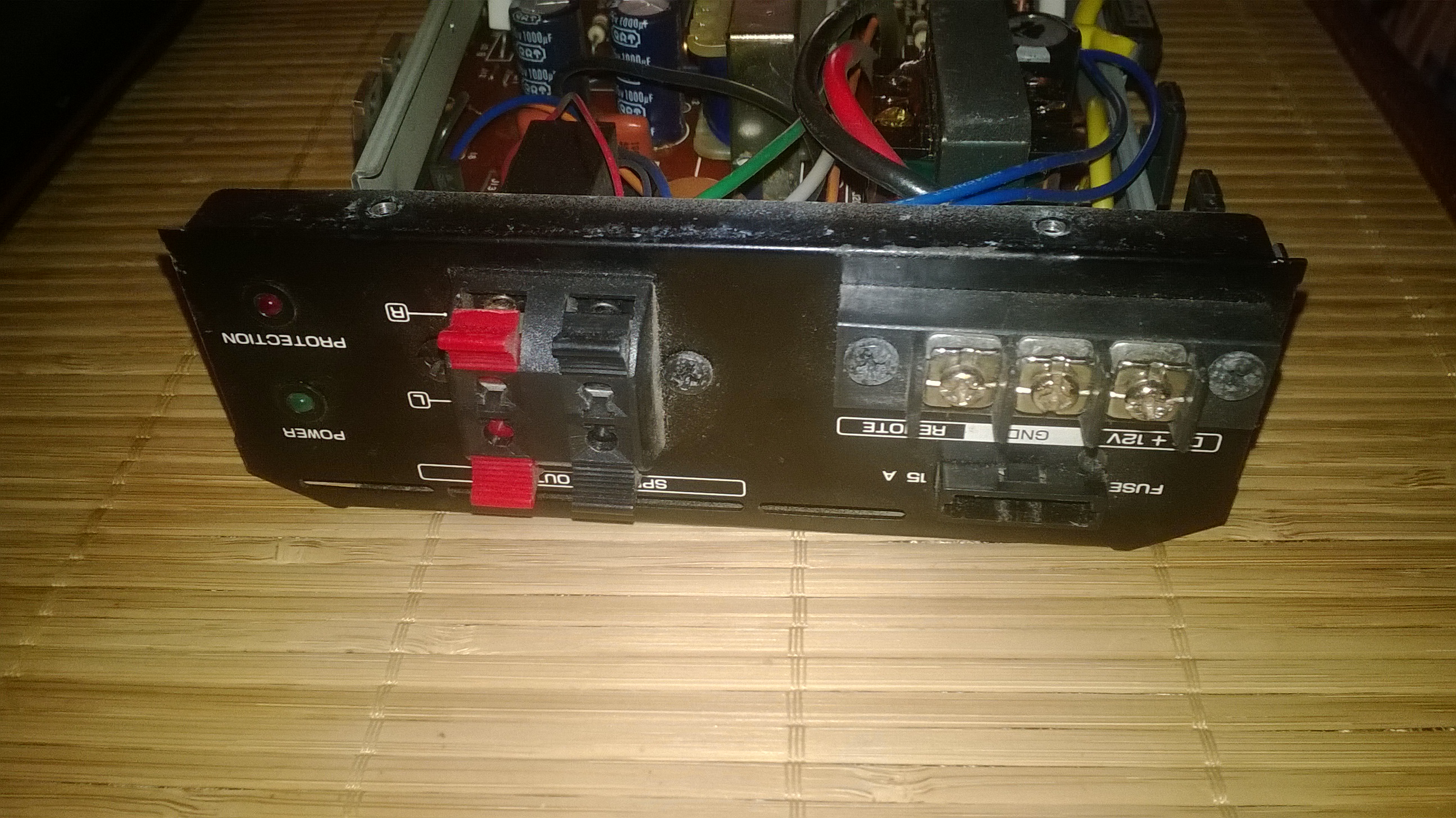

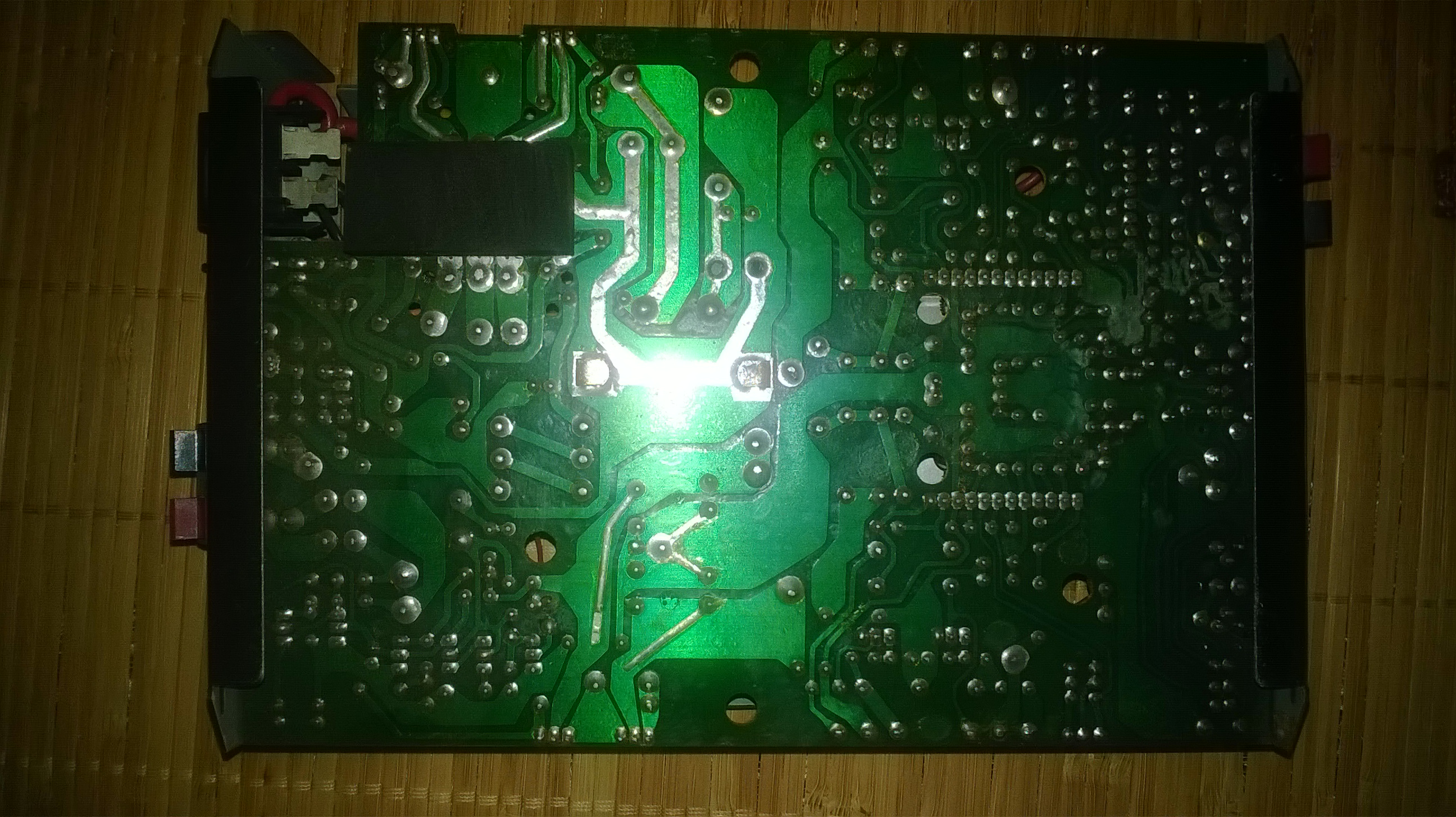

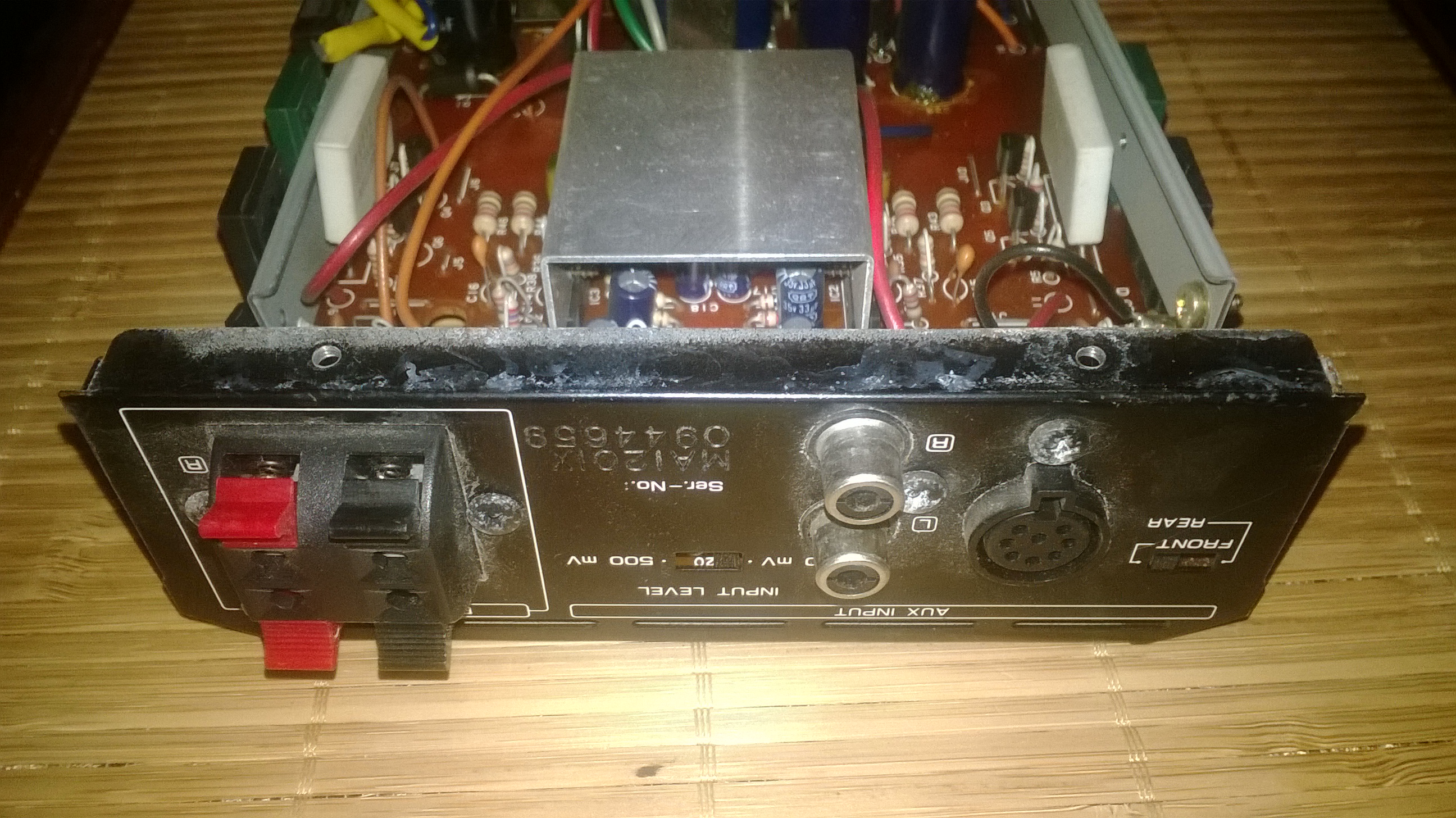

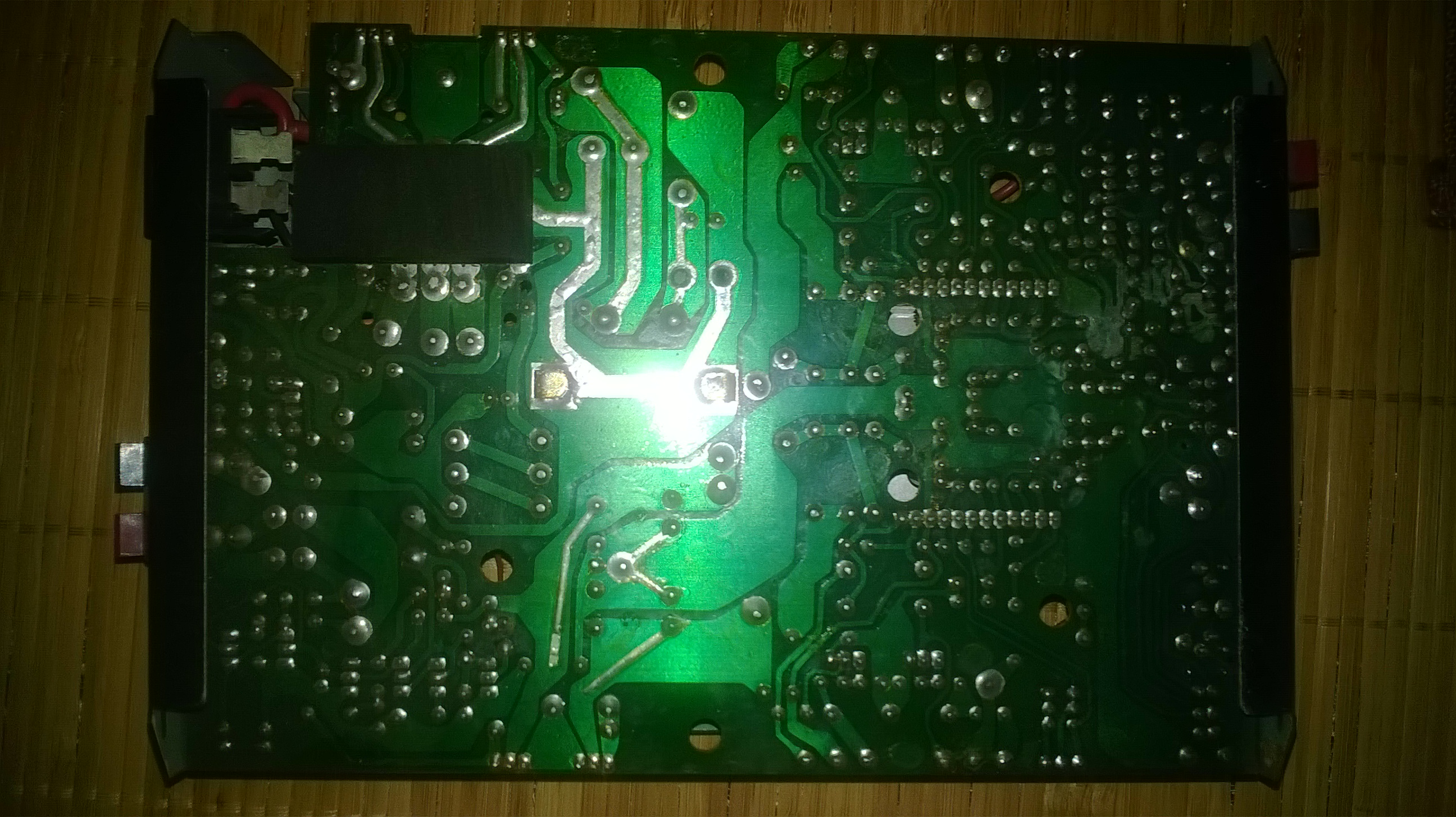

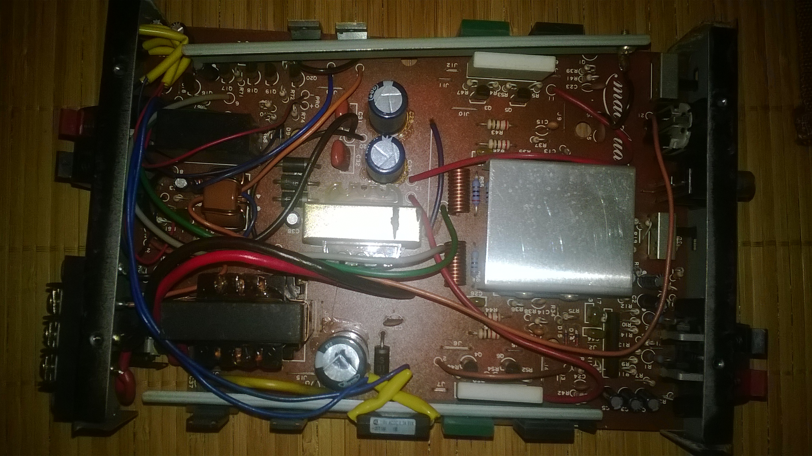

    Do radia Alpine miałem podłączony RCA wzmacniacz Mac Audio. Pewnego razu zwarłem niechcący przewody od głośnika, który był podłączony do niego. Później okazało się, że radio się nie uruchamia. Odłączyłem więc RCA od wzmacniacza i to samo. Wyjąłem bezpiecznik od wzmacniacza i radio się uruchomiło. Dopiero z odłączonym kablem remote od wzmacniacza radio się uruchamia. Może macie jakieś sugestie odnośnie tego problemu lub co mogło się uszkodzić we wzmacniaczu..?

    Prawdopodobnie poszła przetwornica we wzmacniaczu, możliwe że też końcówka mocy. Radio prawdopodobnie nie włącza się ponieważ albo wejście remote ma zwarcie do masy, albo wysyła +12V do radia. Weź miernik i posprawdzaj.
