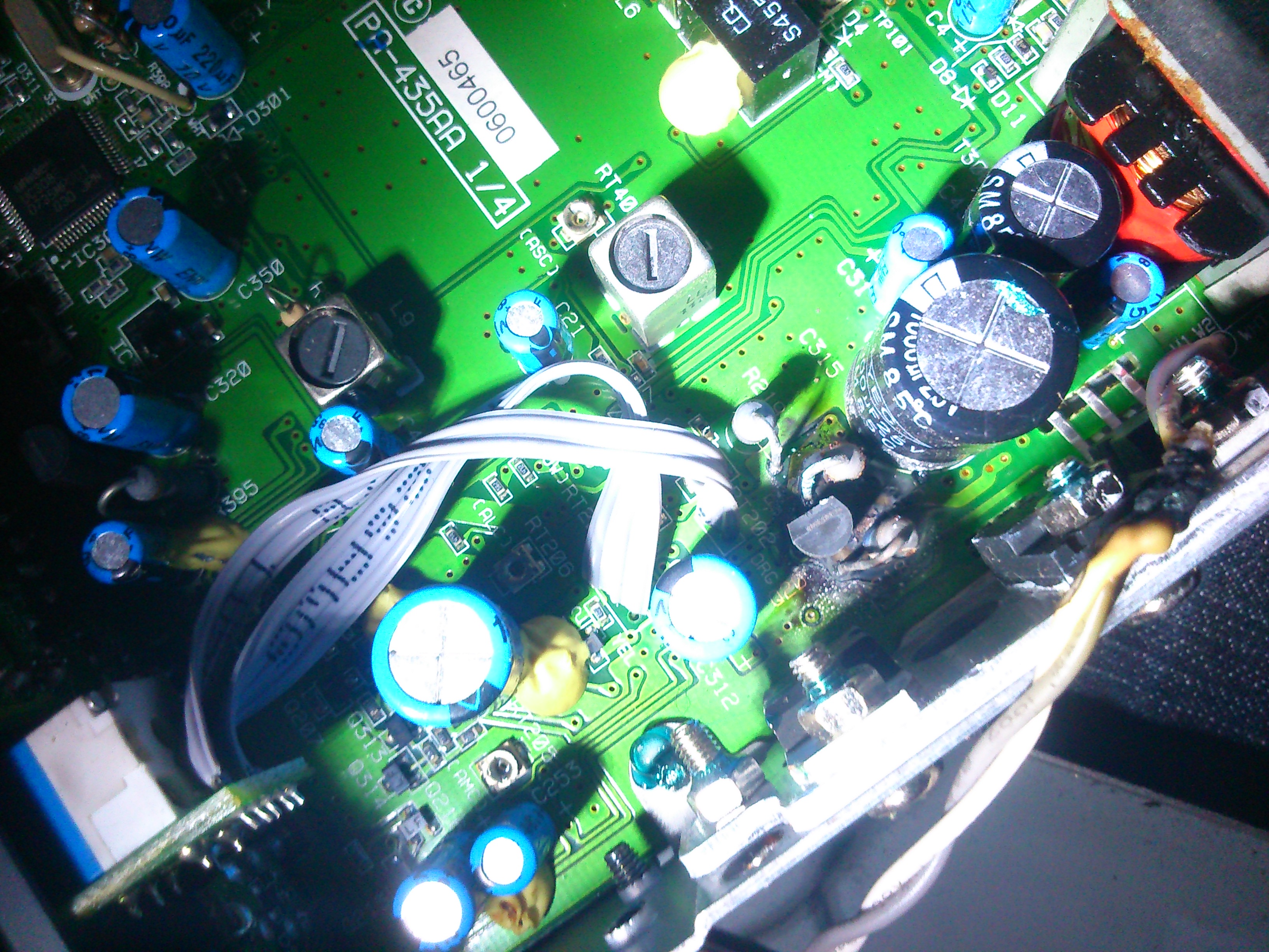

    Witam, zakupiłem sobie CB radio na flumarku, taki tam pchli targ, i facet miał do sprzedania CB i chciał 50zł więc zakupiłem. Na chwile je włączyłem na sekundę i tyle co zobaczyłem jakiś napis na wyświetlaczu i tyle, bo nie mam teraz anteny aby bardziej je sprawdzić, ale rozkręciłem je, i są 3 układy spalone, i tu pytanie, czy wiecie jakie to są? schematów nie chce bo jestem w tym zielony, wystarczy mi podanie ich parametrów. President Harry II - Identyfikacja spalonych układów w CB radio z pchlego targu President Harry II - Identyfikacja spalonych układów w CB radio z pchlego targu

    maniek22gda napisał:
    Na chwile je włączyłem na sekundę i tyle co zobaczyłem jakiś napis na wyświetlaczu i tyle, bo nie mam teraz anteny aby bardziej je sprawdzić ...
    Do naprawy takiego uszkodzenia nie jest potrzebna antena. :!:
    ... ale rozkręciłem je, i są 3 układy spalone, i tu pytanie, czy wiecie jakie to są?
    Wiemy, lecz takie wypalenie płyty PCB to długotrwały skutek obróbki termicznej (grzania).
    ... schematów nie chce bo jestem w tym zielony, wystarczy mi podanie ich parametrów.
    To właśnie na schemacie znajdujemy potrzebne nam parametry i nazwy tych "upalonych" elementów.

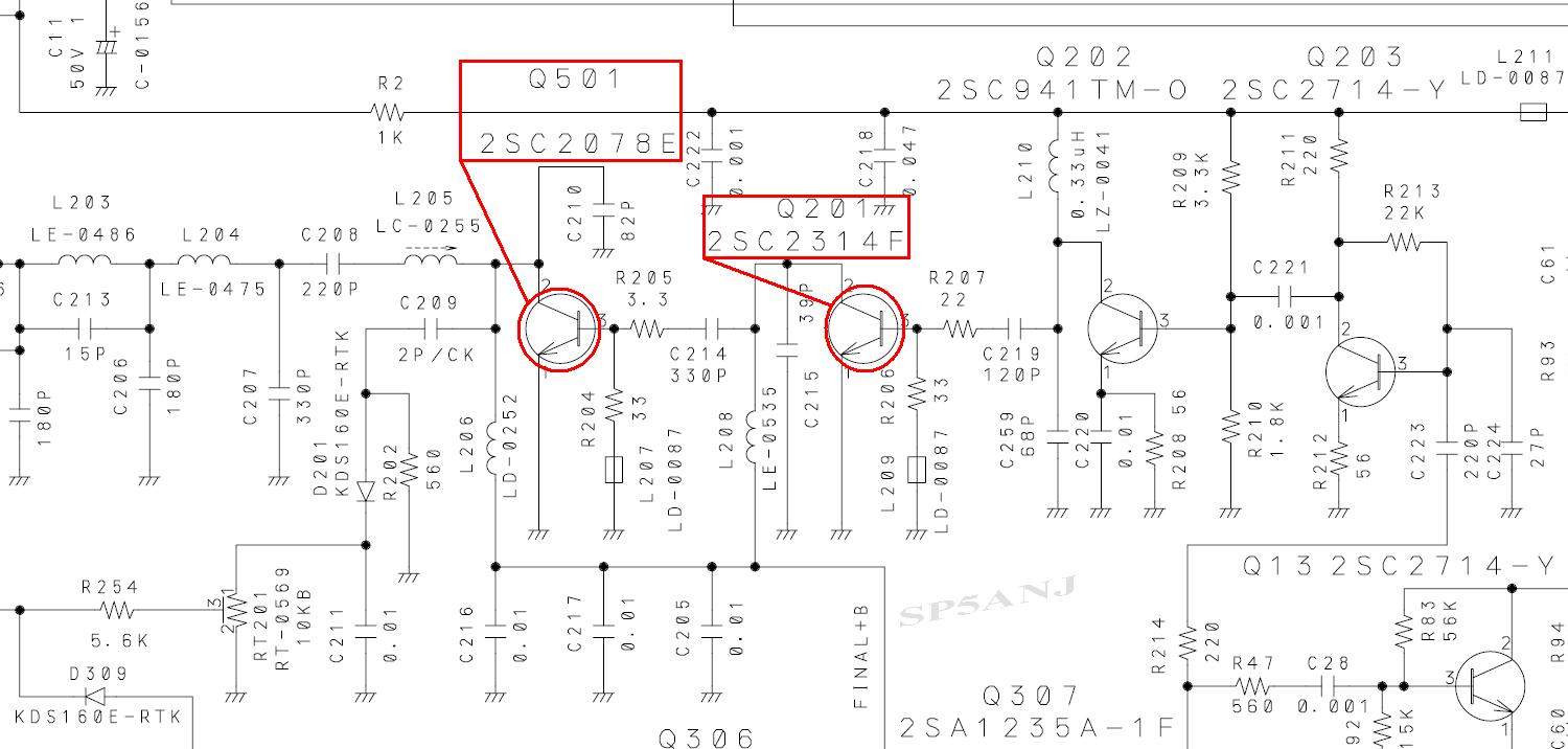

    Proszę, oto wyjaśnienie z podpowiedzią:
    Przypominam, że jesteś w dziale serwisowym i tu "obowiązują" inne kategorie podejścia do tematów naprawczych. :!:
    Reasumując to tak wypalona płyta może świadczyć o dużo większym uszkodzeniu niż to co jest widać na zdjęciu.
    Bez obrazy ale oddaj radio do serwisu a i tak ten serwis będzie miał dużo roboty przy uruchomieniu tego Harrego II.

    Wiem, że do naprawy takiego uszkodzenia nie jest potrzebna antena, chodziło mi o sprawdzenie przed znalezieniem tej usterki, chodziło mi o to, że jakbymn sprawdzał bez anteny to spaliłbym końcówkę mocy.
    Dziękuję Tobie jako jedynemu który nie rzuca do mnie mięsem i pomógł, tak więc też myślałem aby oddać do serwisu i je tam oddam, tylko pytanie, ile będą chcieli za taką naprawę?
    Dziękuję i pozdrawiam.
    ... chodziło mi o to, że jakbym sprawdzał bez anteny to spaliłbym końcówkę mocy.
    Nie chcę Cie martwić ale jednym z takich objawów wypalenia PCB to duży prąd płynący przez Q503 i Q209, którego przyczyną może być zwarcie stopnia mocy nadajnika Q501 (końcówka mocy TX) i/lub jego drivera Q201 .
    ... tak więc też myślałem aby oddać do serwisu i je tam oddam, tylko pytanie, ile będą chcieli za taką naprawę?
    Przed oddanie możesz wylutować np. Q201 i od razu dowiesz się czy masz zwarcia na kolektor-emiter w wylutowanym Q201 i wlutowanym Q501 - sprawdzając omomierzem C z E.

    Dziękuję Ci za pomoc, nie mam narzędzi do pomiarów tego co napisałeś, więc oddam je do serwisu i zobaczymy co powiedzą. jak ma być zrobione to dobrze a nie byle jak. Pozdrawiam serdecznie.
    Radio naprawione za 60zł więc temat do zamknięcia.
