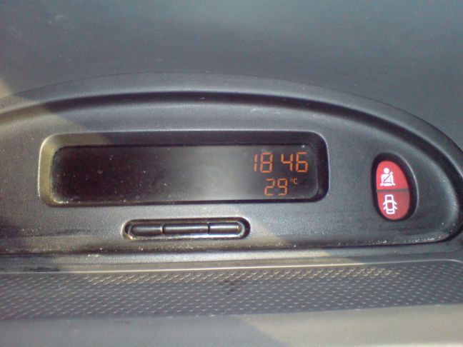

    Witam!
    Chciałbym powrócić do oryginalnego radia (kaseciak Tuner List). Czy możecie mi powiedzieć jak powinny być podłączone kable od wyświetlacza i pilota do mini-iso? Od razu zaznaczam, że sugerowałem się schematem z kablomanii, ale to podłączenie u mnie nie działa.
    To radio jest oryginalne i kilka lat temu było podłączone i działało. Później zmieniłem radio na Kenwooda, do którego dokupiłem przejściówkę, dzięki której działał pilot przy kierownicy. Teraz chcę powrócić do oryginalnego radia, ale muszę polutować odpowiednio kable do mini-iso.
    Poniżej zamieszczam zdjęcia radia i wyświetlacza.
    Renault Megane I ph II - Powrót do oryginalnego radia - złącze mini-iso

    utas1
    To jeżeli zamontowałeś tylko przejściówkę to po jej demontażu wszystko powinno wrócić do oryginalnych ustawień. Czy i tam coś przerabiałeś???

    klif666
    Podczas montażu przejściówki były montowane inne wtyczki. Teraz muszę wpiąć kabelki od wyświetlacza i pilota z powrotem do żółtego mini-iso (6 pinów). I tutaj jest mój problem, gdyż sugerowałem się schematem poniżej, jednak u mnie taka kombinacja nie działa.
