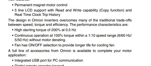

  • #5 13885106
    gpos
    Proszę bardzo: chociażby Omrony 3G3MX2 - wg noty katalogowej od 5/6 Hz, wg doświadczenia dobrze chodzą na niższych częstotliwościach.
    Czy niska częstotliwość na falowniku źle wpływa na silnik
    A teraz ode mnie pytanie... wg jakiej zależności kolega stwierdza, że przy napędzie za pomocą falownika moment jest ściśle zależny od mocy ??
