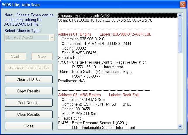

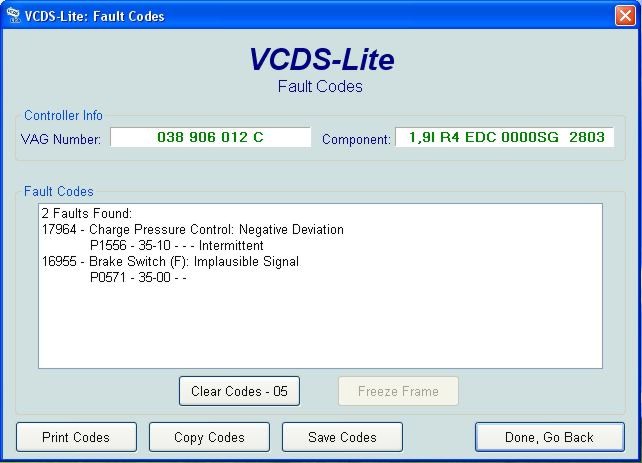

    Sprawdź N75. Wygląda na problem z bekiem doładowania.
    A skąd ten wniosek? Równie dobrze mogła spaść rura z dolotu.Czas zajrzeć pod maskę lub odstawić auto do polecanego u siebie mechanika.

    T5 napisał:
    Zgodzę się że mogła spaś rura. Autor nie wspominał o "syczeniu" pod maską więc założyłem że tak się nie stało.

    Do sprawdzenia układ podciśnień, ciśnienie doładowania, szczelność dolotu, wskazania przepływomierza, Szczelność tzw gruszki przy turbosprężarce, zmienna geometria czy pracuje w pełnym zakresie i czujnik pedału hamulca.
